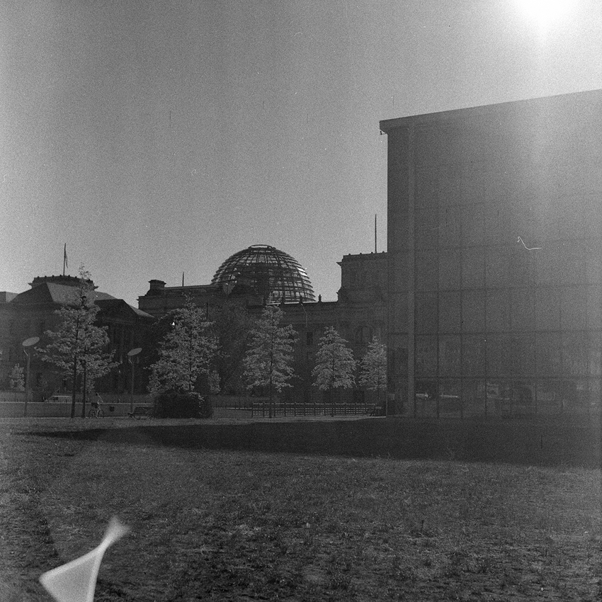

Inviato: 22/2/2019 23:58
Re: Filtro neutro vs diaframmi chiusi
Ecco cosa succede senza paraluce...
jpg  2007Berlino088.jpg (548.59 KB)
80_5c708061b7783.jpg 850X850 px
