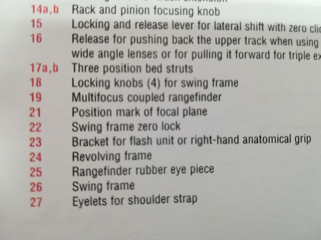

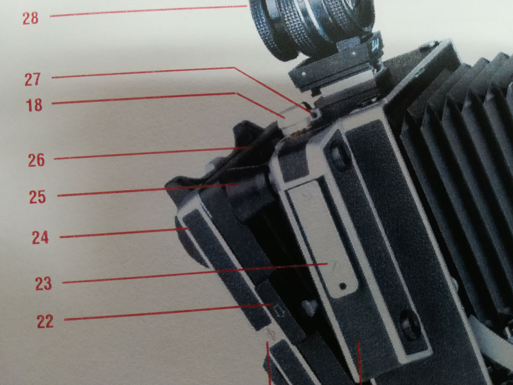

Quella indicata da Fabio è interessante. Ma non mi risulta che Linhof abbia mai fatto impugnature destre per la Technika (che poi non so neppure come si aggancerebbe, visto che da quella parte c'è il telemetro) e il fondo rosso, a parte essere orrendo per i miei gusti, mi lascia da pensare. Tuttavia, potrebbe anche essere una discreta occasione.
Inviato: 3/7/2020 14:16
Re: Linhof Technika: mamma mia che confusione!
Ma non mi risulta che Linhof abbia mai fatto impugnature destre per la Technika (che poi non so neppure come si aggancerebbe, visto che da quella parte c'è il telemetro) ...
Più rara dell'impugnatra sinistra, ma esiste e si inserisce nella slitta predisposta sul telemetro (vedi anche foto dell'annuncio), adatta ad ospitare il flash a torcia oppure, come spiegato anche nel manuale della Master Technika (foto allegate, indice n.23), l'impugnatura destra.
