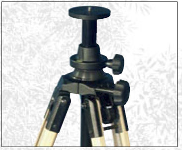

Messaggi: 158
Io ho un treppiede Berlebach, preso apposta per banchi ottici (l'ho usato con una Sinar P, ora con una Shen Hao), con il suo "sistema di livellamento", che è proprio una cosa come quella che descrivi, Luciano. Sopra ci metto, al bisogno, un adattatore per le piastre a sgancio rapido Manfrotto, per l'uso com strumenti meno impegnativi.
Permette movimenti piuttosto ampi (il limite è di 30°) e, personalmente, la trovo una soluzione robusta e comoda.

Messaggi: 158
Ecco il sistema di cui dicevo; allentando il manopolone più basso, la colonna può inclinarsi in ogni direzione fino a 30°, mentre la manopola più piccola permette di alzare/abbassare la colonna e ruotare la testa in orizzontale.

truciolo ha scritto:
Ecco il sistema di cui dicevo; ....
Sì, infatti. Mi hai fatto ricordare che Berlebach ed anche forse altri treppiedi offrono questa possibilità già in origine.
Magari, perché pensati soprattutto per il video, dove il livellamento della base è indispensabile mentre si eseguono carrellate e riprese panoramiche.
Secondo me, se ben realizzata, questa funzione può fungere benissimo anche per il GF in esterni, anche se certo una buona testa 3D permette un posizionamento di precisione più agevole. La base livellante è molto simile invece alla testa a sfera, coi suoi vantaggi di velocità e compattezza e gli svantaggi di una regolazione di fino più complessa.
Penso che prenderò la Gitzo e vedrò come mi ci trovo.
