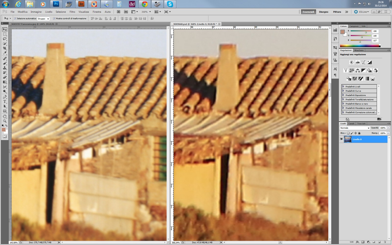

le mie prove ed il mio set up..
scatto generico....
paragone fra un solo scatto e sei scatti uniti..
jpg  2014-12-30_00001.jpg (262.58 KB)
1417_54a3b3bca005c.jpg 1493X1200 px
jpg  Immagine00001.jpg (295.72 KB)
1417_54a3b3d606278.jpg 1600X1000 px
jpg  camera scan_00001.jpg (235.36 KB)
1417_54a3b3f00ede0.jpg 1200X1600 px

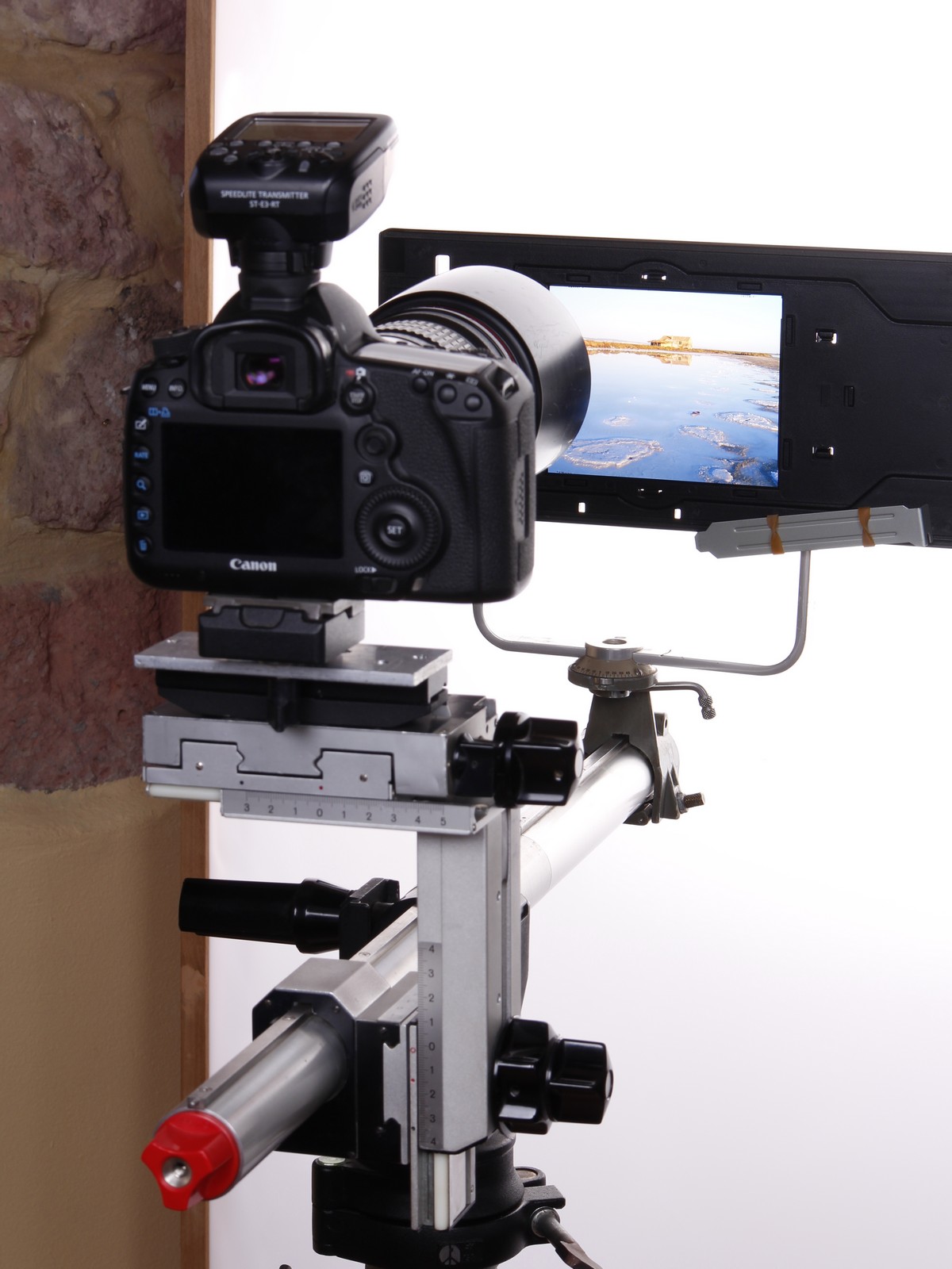

Slitta micrometrica e accessori vari per il cavalletto cosa sono? Costruiti su misura?
Inviato: 31/12/2014 11:49
è una sinar p adattata
Inviato: 31/12/2014 12:01
Cioè, le slitte su cui scorre la macchina sono prese dai movimenti della Sinar P?
Geniale!!
Inviato: 31/12/2014 13:08

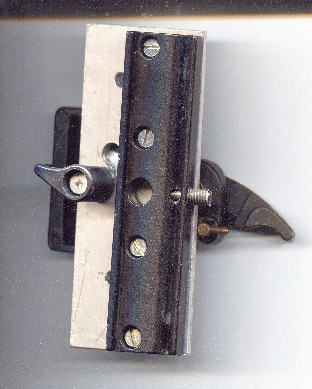

ho praticamente sostituito il porta lastre con un attacco manfrotto... il frontale invece è un porta soffietto della sinar norma.... così posso spostare il corpo in maniera micrometrica per fare lo stich..
Inviato: 31/12/2014 13:16
Per curiosità, come hai fissato l' attacco Manfrotto alla standarta Sinar? Vado a memoria, ma non mi sembra sia dotata di attacco a vite standard.
Inviato: 2/1/2015 11:13
si infatti ho fatto una lastra di alluminio dove ci ho avvitato il piastra manfrotto....
jpg  2015-01-02_00001.jpg (455.79 KB)
1417_54a6ae5b36511.jpg 1200X1499 px

Stimolato da Fer/Fabio e Nikophoto mi sono costruito un semplice accrocchio per provare a scansionare una foto MF con la DSLR. La foto dell’accrocchio e’ qui sotto e anticipo subito che e’ ben lontana dall’ideale, ma volevo solo capire di persona quali erano le potenzialità.
Una Nikon D7000 (APS-C ma il sensore non e’ male) e’ attaccata ad un soffietto macro PB-6 alla fine del quale c’e’ un (vecchio) Micro-Nikkor 55mm AIS (APS-C, quindi niente problemi ai bordi). Il tutto e’ su cavalletto e rigorosamente in bolla. Davanti a questo c’e’ un secondo cavalletto (questo sarebbe da evitare…) su cui c’e’ una standarta della Sinar P2 su cui e’ attaccato via nastro adesivo (!) un porta film di un vecchio scanner Epson piano. Dietro al tutto una semplice luce al tungsteno in softbox.
Lo scopo del blocco Sinar e’ che mantengo fisso il cavalletto sopra cui c’e’ il soffietto macro e muovo solo il blocco Sinar in alto e in basso, a destra e sinistra. Non solo, ma posso correggere la (garantita) mancanza di parallelismo tra l’ottica ed il piano pellicola facendo esperimenti di messa a fuoco negli angoli e usando i due tilt del blocco Sinar per “riparallelizzare” (ugh) i piani.
Dato che sono lumbard e quindi di DNA un po’ bauscetta ho voluto vedere quanto ci si poteva spingere in avanti. Ho quindi fotografato 52 volte la pellicola (la finestra e’ solo 6x12, e quindi mi sono limitato a questa dimensione anche se la foto e’ stata fatta con la Fotoman 6x17 e con PTGui l’ho messa insieme. Ho ottenuto l’equivalente di una scansione a circa 7500dpi. Il file e’ di circa 3.5GB (16 bit per pixel). Mi ci e’ voluto un quarto d’ora di lavoro mooooooolto attento per collezionare le 52 immagini.
La prima sorpresa e’ stata quella di un contrasto fortissimo, e ho dovuto lavorare di desaturazione di brutto. Poi ci sono dominanti nelle ombre che nella diapositiva originale non ci sono. Poi ci sono fenomeni di posterizzazione (o tipo posterizzazione) che non compaiono nell’originale e che si possono vedere in alcuni riquadri sotto (crop al 100%). Insomma, con abbondante PP - che non ho fatto tranne la desaturazione - si sistema tutto (?). La grana non ha rappresentato un problema, e questo mi ha sorpreso, nonostante la scansione superfine.
