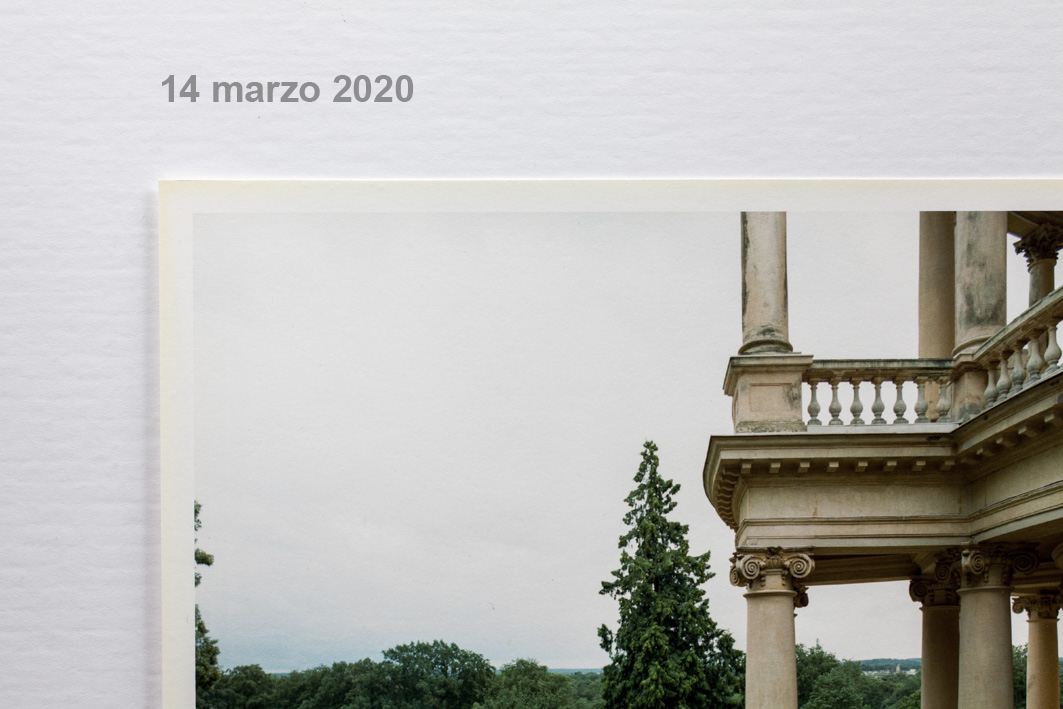

Re: sulla durata delle stampe
Messaggi: 1029
Eccomi, allora secondo me c'è stato un notevole miglioramento in poco più di un mese in cui la stampa è stata quasi sempre esposta attaccata a un vetro verso l'esterno dell'ufficio e qualche volta direttamente all'esterno sotto il sole. Le fotografie allegate rendono poco forse ma il giallo è diminuito quasi sparito del tutto.
29/12/2010 21:37
Da Albignasego
Messaggi: 202
Son contento che la soluzione esista e sia così semplice, purtroppo come trattamento avrei paura intacchi i pigmenti. Quando lo esponi lasci la parte stampata completamente esposta o la copri?
Siccome il sole è una sorgente di raggi UV (ultraviolenti come dice un mio amico ) consiglierei di mascherare la parte con gli inchiostri per non "accorciargli" la vita (che comunque passerebbe da qualcosa come 150 anni a 120 secondo i test di WIR...).
Inviato: 22/4/2020 10:56
Messaggi: 1029
Io stesso ero scettico ma funziona.Non copro la stampa, nella maggior parte del tempo la foto è stata all'interno del vetro con la stampa verso fuori, il sole diretto lo prende al massimo un'ora al giorno poco più forse. Poi per qualche ora -in giornate diverse- l'ho messa sotto il sole diretto all'aperto, ho pensato che se il sole è la cura allora meglio dargliene tanto in una volta (sono impaziente). Certo che i raggi ultraviolenti possono accorciargli la vita ma se anche da 150 anni passasse a 15 per me non ci sarebbero troppi problemi, non credo sia una stampa che passerà alla storia.

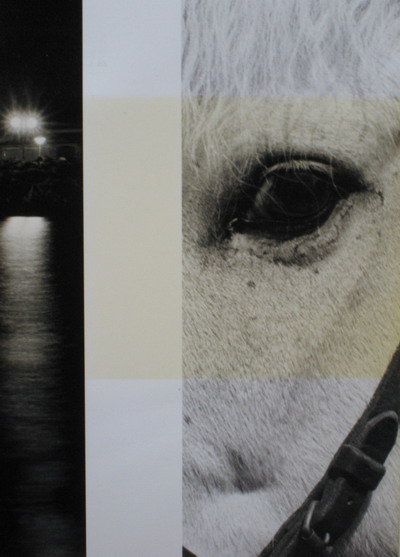

Messaggi: 1033
Sono allibito!!!
Due giorni all’aria aperta in pieno sole e l’itterizia è guarita.
Ho mascherato un terzo della stampa con un cartoncino nero, un terzo l’ho protetto con un vetro a contatto, e un terzo lasciato senza niente sopra.
La parte coperta dal cartoncino nero è rimasta tal quale.
La parte coperta dal vetro ha perso un buon 90-95% del giallo.
La parte scoperta direi che ha perso tutto il giallo.
Ero più che scettico, ma devo ricredermi.

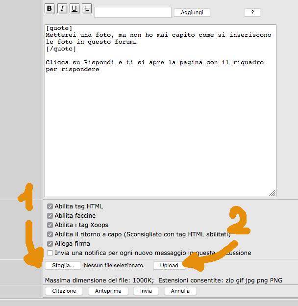

Metterei una foto, ma non ho mai capito come si inseriscono le foto in questo forum…
Clicca su Rispondi e ti si apre la pagina con il riquadro per rispondere
Clicca su SFOGLIA in basso a sinistra
Scegli l'immagine dal browser
Clicca su UPLOAD
Fatto

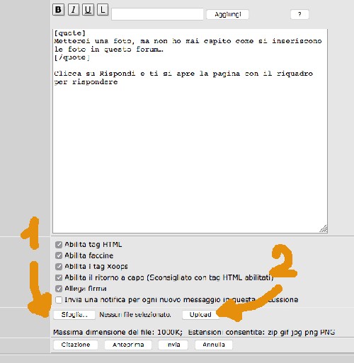

Messaggi: 1033
Niente da fare.
Clicco su "Scegli file" : mi si apre il desktop dove ho scaricato la foto.
Clicco su Apri : accanto a "Scegli file" mi appare il nome della foto.jpg
Clicco su "Upload" : il nome della foto mi compare nella striscia sotto.
Clicco su "Invia" : non succede nulla
Messaggi: 1033
Sono allibito!!!
La parte coperta dal cartoncino nero è rimasta tal quale. (fascia centrale)
La parte coperta dal vetro ha perso un buon 90-95% del giallo. (fascia in basso)
La parte scoperta direi che ha perso tutto il giallo. (fascia in alto)
Provo a mettere una foto.
Messaggi: 3489
Sarebbe interessante rifare l’esperimento è sostituire il vetro con un filtro UV, per vedere se non sono gli ultravioletti che sbiancano.
