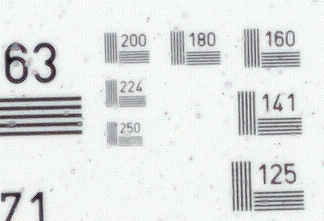

Mi correggo, arrivo a 200 lp/mm (che riuscendo a fare stitching su tutto il 24x36, porterebbero a quasi 140mp):

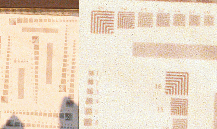

Questa foto è stata realizzata con una Pentax 645 su diapositiva Kodak Ektachrome E100G, 100 iso.
jpg  mire_75A_Nik8000_scena.jpg (222.49 KB)
262_571140c14faea.jpg 800X585 px
Inviato: 15/4/2016 21:28
Messaggi: 9999
Il Nikon SuperCoolscan 8000ED, al massimo della risoluzione (4000 ppi) ha potuto catturare un certo livello di dettagli; che però non rende giustizia all'immagine originale, che supera la capacità di cattura dello scanner.
Così ho usato il mio sistema basato su 5DmkII per catturare il massimo dettaglio possibile.
Ecco il confronto diretto; a sinistra il crop 100% da scansione Nikon 8000, a destra da cattura con macchina digitale.
jpg  Nikon_vs_DSLRScan.jpg (345.40 KB)
262_57114189760e0.jpg 834X498 px
Inviato: 15/4/2016 21:31
Messaggi: 9999
Per curiosità, riporto che il quinto pattern da sinistra corrisponde a 104 lp/mm.
Il tutto fotografato, sottolineo, su diapositiva a colori 100 iso (peraltro scaduta da 2 anni, all'epoca dello scatto) con una Pentax 645 e obiettivo 75mm. Senza il presollevamento dello specchio perché non ce l'aveva (non era ancora la II che ho adesso).
Insomma la pellicola dice comunque la sua, via.
