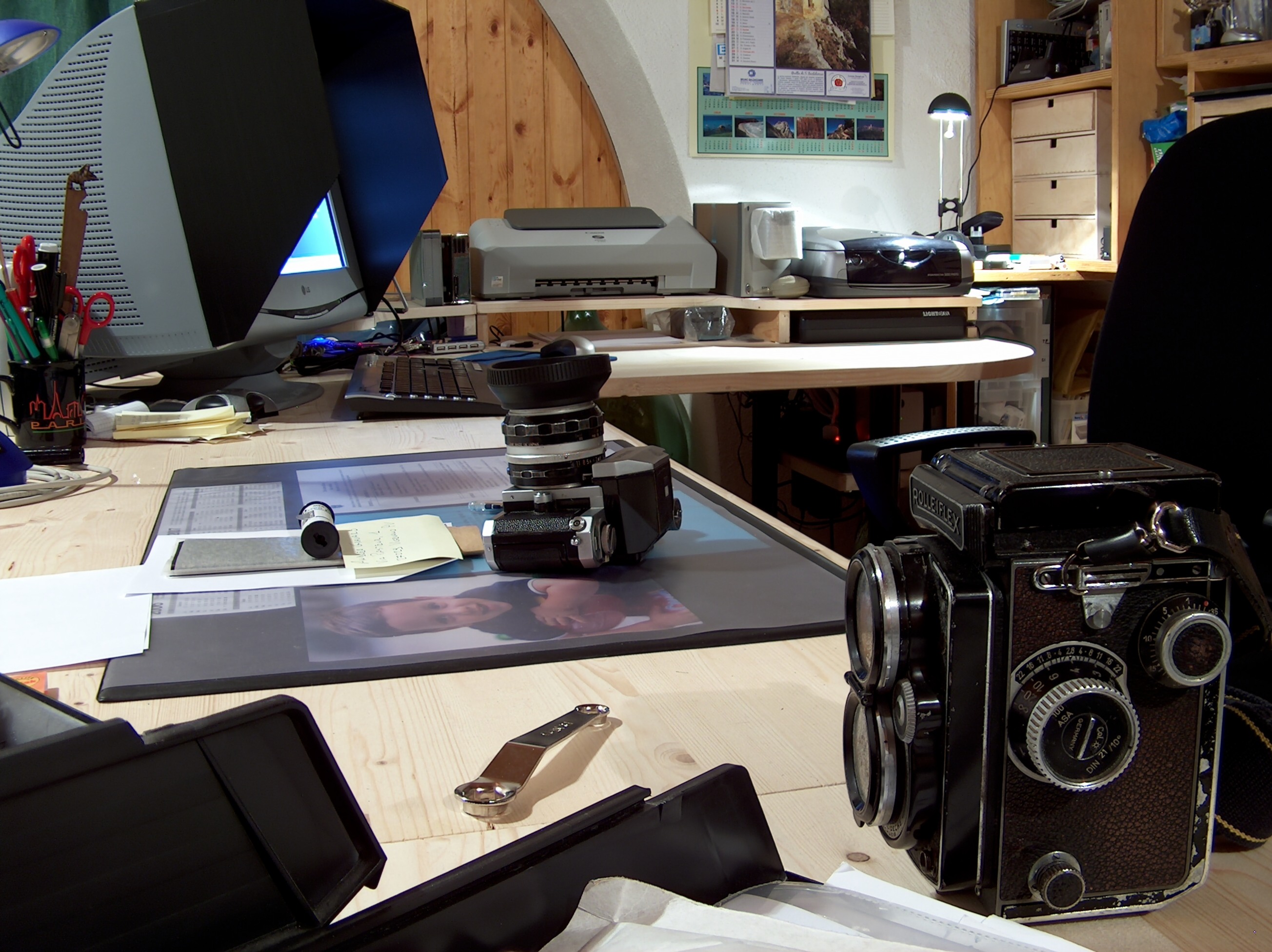

In attesa di quello che ci farà  vedere Fernando, faccio un po' di avanspettacolo, allegando una prova fatta con TUFUSE (versione demo, come si vede dai petulanti marchietti che impestano la foto). La distanza dalla macchina alla bottiglia rossa in primo piano è di 80 cm.; da questa alla parete finale sono circa 5 metri. Ho fatto sei foto, iniziando dalla bottiglia ed avanzando, come suggerito da Fer, di tratti uguali sulla ghiera dell'obiettivo. Non ho nessuna esperienza di Tufuse, ma non mi pare di avere omesso l'aggiustamento di parametri che potevano avere effetto sulla correttezza dell'immagine finale. Immagine finale che per me non è assolutamente accettabile, afflitta com'è da doppi contorni degli oggetti, tanto più evidenti quanto questi sono spostati verso i bordi della foto. Del resto mi pare difficile correggere il variare della scala che consegue al variare della messa a fuoco. Spero che un diverso software e, soprattutto, un operatore più bravo possano fare di meglio. Il combinato concorso di Umberto e di Tufuse ha prodotto intanto questa malinconia, che sottopongo alla vostra ammirazione:
IMG_4768_IMG_4774 FLICKR

non conoscendo affatto la materia mi è poco chiara l'utilità  della faccenda, come non mi è chiaro il modo in cui lavorano questi software per individuare i "contorni" di ciò che è a fuoco rispetto a ciò che non lo è, specie per soggetti di forma complessa (cioè la quasi totalità ).
Nella immagine postata compaiono degli artefatti dovuti, credo, alla piccola variazione di focale che accompagna la variazione del piano di messa a fuoco: il risultato sembrerebbe peggiore di quello ottenibile tramite iperfocale. Immagino però che la tecnica permette ben altro.

umber ha scritto:
In attesa di quello che ci farà  vedere Fernando, faccio un po' di avanspettacolo ...
Ed io faccio da spalla ad Umberto in attesa del grande show di Fer .

Ottimo esempio Fabio!
Puoi postare anche un paio di particolari?
Sui vantaggi del focus-stacking rispetto alla semplice ripresa in iperfocale: per avere la stessa profondità  di campo servirebbero aperture microscopiche, con gravissime perdite per diffrazione (anche ammesso di avere un obiettivo che chiude così tanto).
x Umber: gli aloni non dovrebbero comparire se il processo è eseguito correttamente, ovvero se le foto sono molto vicine tra loro come messa a fuoco. Questo perché le zone "ingrandite" in quanto fuori fuoco vengono scartate dalla maschera di profondità . Se però hai fatto poche foto in uno scenario ampio, il software non riesce a scartare correttamente le zone fuori fuoco e vedi gli aloni e gli artefatti (come doppi bordi, oggetti semitrasparenti e altro).

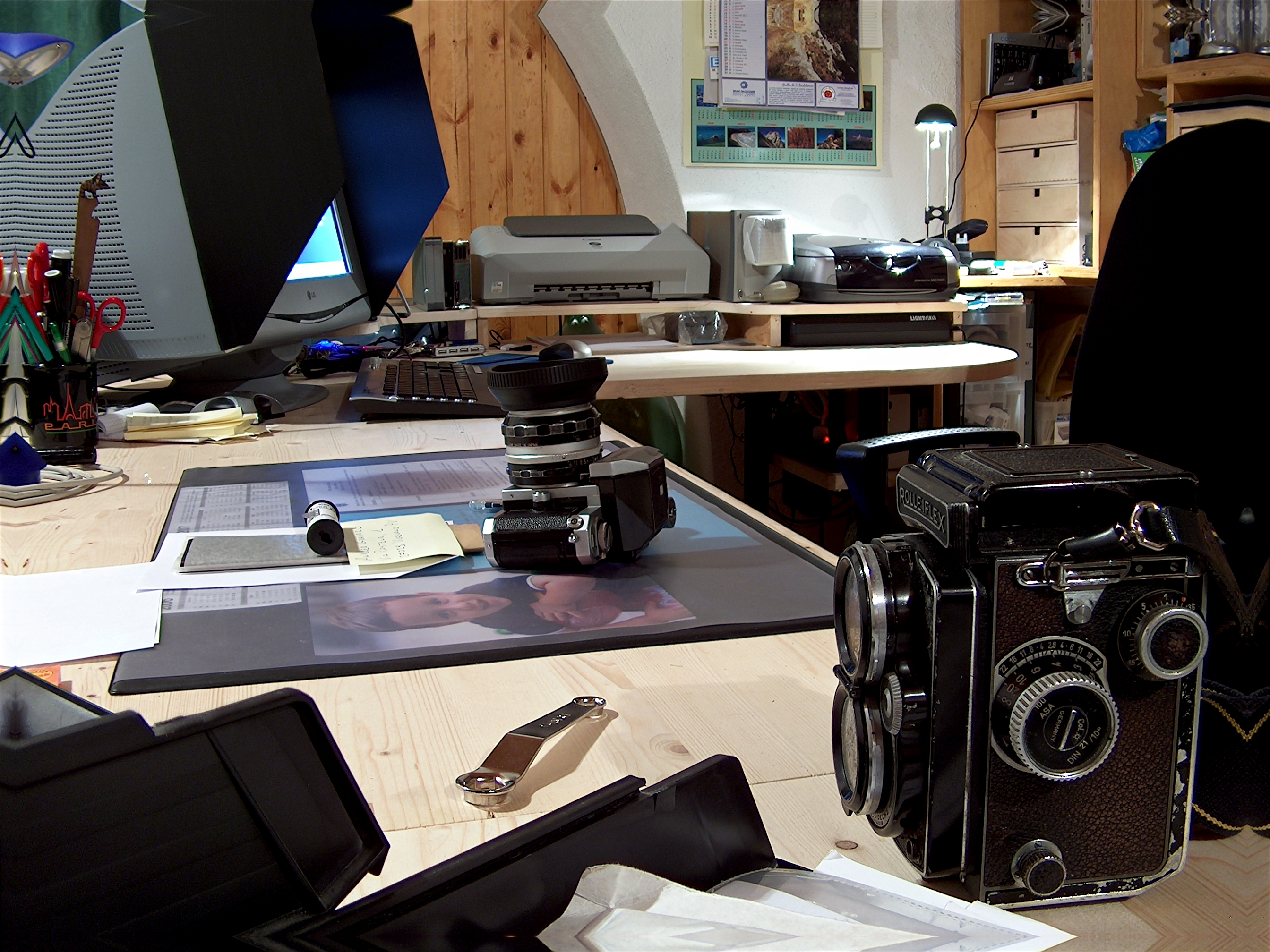

Ragazzi siete forti,
gli esempi di Fabio mi sembrano notevoli in quanto la scena e' ricca di particolari e tutti nitidi, dall'alto al basso, da destra a sinistra.. Sembra facile....
Credo sia l'unico sistema per ottenere tutto questo.
E' un discorso da portare avanti perche' e' molto interessante.

Provato CombineZM. Questo si che funziona! Ecco il risultato, con le stesse foto usate per il patetico esempio precedente. Facile da usare e GGGRATTISSS!
Grazie Fabio, sei un autentico benefattore.
zm flickr
Ah, le foto sono state fatte con diaframma 4, focale 28 mmm. su APS.
