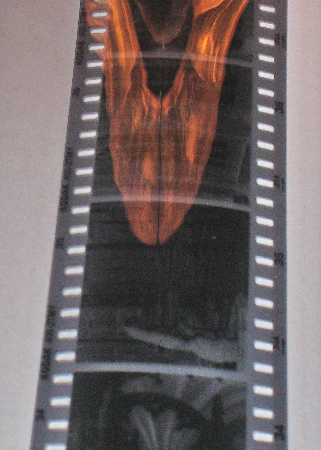

Quando stendo la pellicola dopo dopo averla centrifugata per eliminare l'eccesso dell'acqua distillata dell'ultimo lavaggio, questa si presenta pressoché piana.
Poi comincia ad incurvarsi con l'emulsione dalla parte convessa.
Dopo un po' di tempo la curvatura si inverte fine alla completa asciugatura, e quella rimane.
E' come se l'emulsione asciugandosi si ritirasse rispetto al supporto di acetato, "tirando" lateralmente il film ed incurvandolo con l'emulsione dalla parta concava.
Ovviamente parlo di incurvatura laterale.
La foto mostra uno spezzone poggiato su un foglio di carta con l'emulsione sotto: da come riflette la lampada tonda sulla mia scrivania, si percepisce bene l'incurvatura di cui parlo.

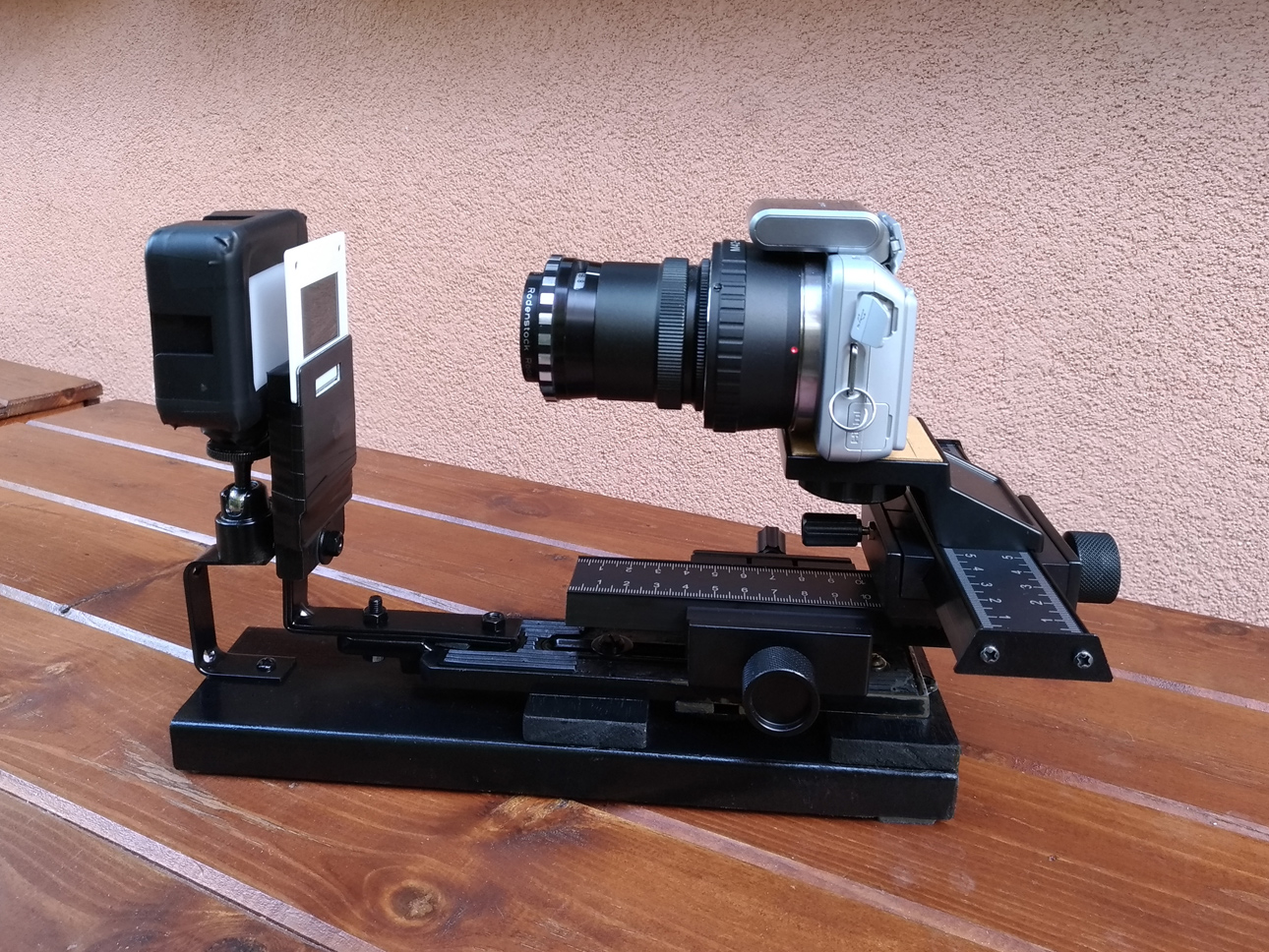

Io il problema della profondità di campo dello scanner e pure della velocità di scansione l'ho risolto con questo ambaradan che ho costruito, peccato che non l'ho fatto anni fa e avevo già tutto quello che serviva. Ho anche acquistato un obiettivo da ingrandimento che non serviva perchè ho scoperto poi che uno vecchio da ripresa montato invertito e fatti i confronti, mi dà le stesse prestazioni sia di quello da ingrandimento che dello scanner. L'unica cosa che ci vuole è una mirrorless con cui mettere a fuoco con precisione sulla grana del primo fotogramma, poi per tutta la seduta non si tocca più.
Metto la foto se può interessare a qualcuno, al posto della diapositiva si può inserire la striscia di pellicola con il semplicissimo accessorio che fatto incollando fra di loro due telaietti.
Foto e prove si trovano sul forum di Photoactivity alla discussione "scansioni e miracoli".

Interessante accrocchio (alternativo al tavolo da riproduzione IFF che uso in montagna, comodissimo ma ingombrante e non proprio trasportabile...).
La slitta micrometrica sembra ben fatta (e, temo, costosa): puoi dirmi di più?
Grazie!
Un saluto
Inviato: 18/8/2022 7:19
Re: Incurvatura pellicole BN
Si, volentieri, ma diamoci del Tu.
La prima cosa da fare è andare su Amazon e ceracare "Rail Slider Focus" per la slitta a due assi, ce ne sono di tutti i prezzi (io ne ho presa una molto economica che poi ho migliorato smonatandola e aggiungendo sui perni un pezzo di carta da stampa sottile cosparso di grasso adesso sembra un meccanismo svizzero. Se vuoi va sul sito che ho indicato dove trovi tutte le prove che ho fatto e i materiali usati.
Poi ti cerchi dei tubi di prolunga macro (costano pochissimo) un set da tre componibili, io li ho presi con attacco passo 42x1 che è più versatile, e questo mi ha permesso di usare un Rodenstock da ingrandimento con adattatore m39 - 42x1, però attualmente uso un vecchio Mir 37 mm Full Frame che uso rovesciato con un adattatore per inversione 49mm - Nex avvitato sulla lente frontale, con questo non mi servono gli anelli macro che possono servire con altre focali che per rimanere su distanze dal negativo contenute devono stare fra questa e i 50-55 mm circa. Il Rodenstock potrei vendelo per una settantina di € ma non ho voglia di fare la coda in posta.
Poi ti serve un illuminatore a led da 5500 gradi kelvin (per il colore) circa 30 €. Eventualmente una batteria virtuale che attacchi alla porta usb del computer (sui 25 €) per non scaricare la batteria se fai lunghe sedute e non dover staccare la fotocamera per cambiarla se come nella mia l'alloggiamento della batteria non è di lato ma sotto. Per non staccarla perchè poi dovresti rifare l'allineamnto della fotocamera con il portanegativi.
Delle squadrette metalliche dal ferramenta, per supportare il portanegativi (ne uso 2 sovrapposte per la rigidità) e l'illuminatore.
Per la slitta e il portanegativi ho usato il supporto per il vecchio flash Metz M45 perchè aveva già la vite con cui attaccare la slitta che sotto ha un attacco a vite femmina da cavalletto, comunque vendono cose simili anche su Amazon per pochi euro e pure le viti per cavalletto e fotocamera. L'importante, se ci sono, è togliere eventuali superfici gommose che porterebbero a instabilità nell'assetto.
Infine ho tolto la testa ad un vecchio cavalletto da tavolo da 5 € che mi ha rifilato un vu cumprà (e non ho mai usato) e l'ho usata per attaccarci l'illuminatore che ha sia una slitta per flash, sia un attacco a vite per cavalletto. Ho delimitato la superfice illuminante con nastro nero per minimizzare luce parassita.
Quando uso l'accrocchio attacco la porta usb della fotocamera per scaricare le foto sul computer, le sedute di acquisizione sono velocissime.
Prima di tutto consiglio di fare delle prove al buio mettendo una diapositiva ad un paio di cm dall'illuminatore e vedere, tenedo in mano l'obiettivo da usare (rovesciato e posizionato su infinito), a che distanza va a fuoco che sarà ovviamente la distanza a cui si troverà il sensore della fotocamera per farsi un'idea iniziale di quanto dovrà essere lunga la base su cui monterò il tutto, la mia è di 26 cm ma dipende dalla focale, poi ovviamente c'è la slitta per aggiustarsi.
Per il porta diapositive ho utilizzato la parte posteriore e anteriore di un teleietto incollati fra di loro sfasati di circa 1,3 cm, comunque della misura del bordo inferiore di un telaietto, a loro volta attaccati ad un pezzo di legno da cornici (si incolla la parte bianca, quella più grossa, così si creerà uno spazio corrispondente allo spessore della diapositiva montata da riprodurre che a sua volta starà appoggiata con la parte inferiore al telaietto attaccato al legno. Per il portanegativi che pure funziona benissimo, come è fatto lo vedi nella foto, sono due telai incollati fra di loro solo con 2-3 mm del bordo superiore, la tensione che si crea quando si ascuga l'Attac creerà la divergenza. L'unica miglioria che devo apportare è attaccare sui bordi interni dalla parte della emulsione, due strisce di tessuto non tessuto (le pezzuole per pulire gli occhiali) per evitare ogni pericolo di strisci facendo scorrere il negativo che comunque scorre con le sole parti traforate. Invece di inserire una diapositiva si inserisce questo con la sola parte posteriore, la pellicola si posizionerà come vedi nelle foto.
