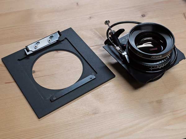

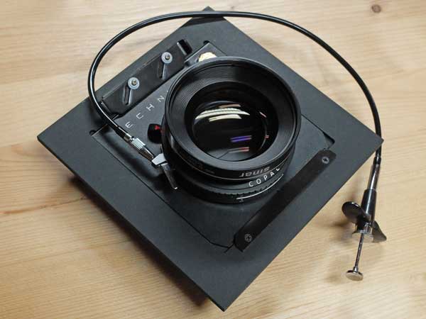

Ciao Alfonso,
neanche a me vengono in mente folding 4x5 che accettano la (piuttosto grandicella) piastra Sinar.
Io ho adottato la soluzione indicata da Wing; qui di seguito, nella prima foto l'adattaore Sinar/Linhof ed un'ottica montata su piastra Linhof (standard per molte folding), nella seconda foto l'insieme.
Nel caso dovresti acquistare un adattatore da tenere fisso sulla Sinar e sostituire tutte le piastre Sinar attualmente montate sui tuoi obiettivi con delle piastre Linhof.

Quando presi la Sinar P2 che certamente non mi sogno di portare a spasso ed avevo gia' la Linhof Technikardan 45 S che invece e' fatta proprio per prendere aria, ho usato le stesse ottiche, e quindi ho esclusivamente obiettivi montati su piastra Linhof Techinka e l'adattatore Sinar/Linhof che vedi in foto.
Anzi, il mio caso in realta' e' ancora un poco diverso, perche' ho anche una Linhof Master Kardan da studio - ancora piu' pesante ed ingombrante della Sinar - e che adotta anch'essa delle piastre grandi, simili a quelle Sinar.
Per cui, oltre all' adattatore Sinar/Linhof, uso anche un analogo adattatore Linhof Kardan/Linhof Technika.
Ma il concetto non cambia: se e' per questo, esistono anche adattatori dedicati per Cambo, Toyo, Deardorff, ecc...
Nel caso Sinar, se le tue ottiche sono gia' montate Copal o Prontor, la faccenda e' piuttosto semplice. Se invece sono in montatura DB da usare con gli otturatori dedicati, la cosa e' pur sempre fattibile, ma diventa un po' critica, perche' da un lato ti toccherebbe acquistare degli otturatori Copal o simili per montarci le ottiche e le relative piastre Linhof Technika (anche non originali) e dall'altro rinunciare alle comodita' ed ai vantaggi delle montature DB.
Potrebbe forse valere la pena di considerare piuttosto l'acquisto di un paio di ottiche d'occasione in montature Techinka da usare esclusivamente con la folding, piuttosto che procedere alla riconversione di tutte le montature DB.
