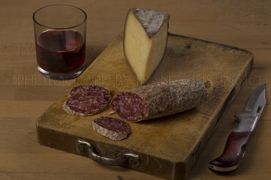

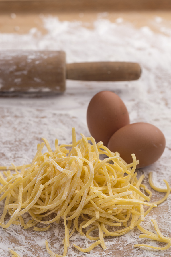

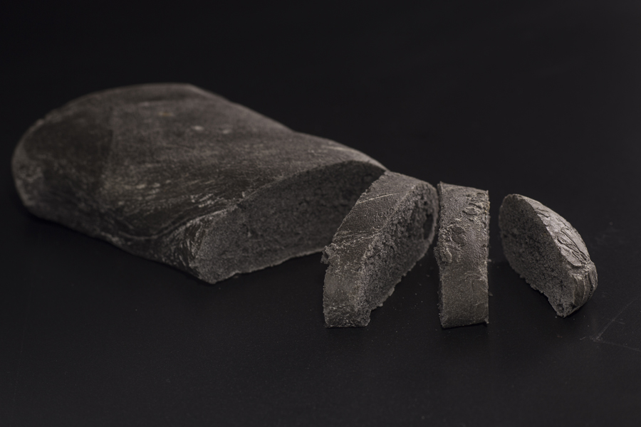

Prima verifica dei miei studi sulla food photography
Prendere dimestichezza con le luci; mettere in pratica un po' di tutorial scaricati da youtube; verificare l'impatto delle immagini su un pubblico di esperti, ma non i fotografi, bensì chef e affini.
Qui pubblico solo quattro immagini, le altre sono molto più descrittive e adatte ad un cliente che vuol vedere il suo lavoro fotografato, ma soprattutto devo ancora postprodurle.
Mercoledì prenderò baracca e burattini, e mi recherò in un ristorante di pesce per un lavoro vero. Intanto ecco a voi i miei compiti da correggere.
Siate cattivi. Ne ho bisogno.

Franz detto nudo e crudo...la prima è da scartare proprio. Non c'è nessun criterio di illuminazione visibile.
la 2 è forse la più interessante come luce anche se un po' sottoesposta. La 3 non male come composizione...la luce non saprei, un po' anonima. Ma che tipo di pane è?
La 4 un po' scontata forse. In una analisi spietata salverei solo la 2.

Una banalità, tanto per esemplificare: sei mancino? Perché di solito il salame lo tengo con la sinistra e lo taglio con la destra, e le fette mi vengono disposte in modo opposto a come le hai illustrate tu: già questo mi fornisce un' impressione strana di disagio, assieme alla forma di formaggio che appare sbilenca ed instabile. Non mi fa venir voglia...Ed anche ammesso che tu fossi mancino e avessi scattato per i mancini, allora il coltello doveva essere posto a sinistra, dalla parte delle fette.
Ed è solo la prima cosa che mi è venuta in mente...

avevo notanto anch'io, prima di leggere il cmmento di Luciano, la disposizione incoerente del coltello rispetto al tagliere ed al salame; per inciso, non avrei mai sospettato che questo potesse essere un problema, invece guardando l'immagine è la prima cosa che ho notato.

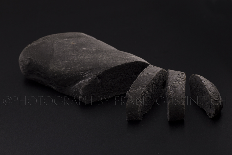

L'altro appunto è sulla mollica del pane ... davvero inquietante ... troppo scura.

La 2 e la 3 per il gioco delle sfumature di colori mi piacciono molto ma ad essere sincero concordo con Luciano: non ti invogliano a mangiarli. Però sono belle.
La 4: ho problemi io di vista, o è leggermente sfocata? Non riesco a capirlo anche a causa del contrasto linea viola spessa e sfumatura attorno che la rende in qualche modo "soffice".

Grazie a tutti delle critiche, ne sto facendo tesoro e mi sono essenziali per migliorare. Non è facile cimentarsi con una specializzazione che ho ignorato per tutta la mia vita professionale.
Gianluke:
Il pane è piuttosto comune da qualche anno, a Roma. Si tratta di un impasto di farina e carbone vegetale polverizzato. A parte gli effetti salubri che dicono abbia sulla pressione, sulla digestione e sul reflusso esogastrico, a me piace, soprattutto con il prosciutto cotto. Lo prendo al supermercato.
No, non ci sono sottoesposizioni, le curve non mentono.
Gli still life del tuo amico, perdona la franchezza, mi sembrano molto ordinari e da manuale. Molto probabilmente non saprei farli, ma mancano di carattere e di una cifra stilistica. Foto così se ne vedono in tutti i cataloghi
Luciano:
hai individuato, probabilmente, l'errore più grossolano che ho fatto e, dopo le tue parole, me ne sono reso conto. In quella foto ieri ho modificato la postproduzione per dargli un po' di vita ma, ahimé, il coltello è ormai lì.
Il lavoro che vado a fare, a proposito del team e del cuoco, è con grandi chef, la maggior parte dei quali stellati Michelin, quindi non mi proccupa affatto il food stylist.
Il mio lavoro, inoltre, nasce da un primo incarico che ha riscosso grandi applausi: il reportage in cucina. Non avevo minimamente pensato di fotografare anche i piatti pronti e per questo c'era un professionista specializzato che da oltre vent'anni fa solo questo tipo di foto. Beh, è successo che gli unici due scatti che ho fatto all'impiattato sono stati considerati superiori ai suoi, così mi hanno richiesto, per il futuro, di occuparmi di tutto.
La differenza tra le mie foto e le sue erano nell'atmosfera. Le sue erano perfette tecnicamente, le mie
catturavano un po' l'anima dello chef.
Prabolin:
Dalla considerazione della cifra stilistica e dell'atmosfera sono partito per imparare la tecnica e piegarla al mio modo di vedere. Di strada da fare ne ho ancora tanta, ma non sono disposto a produrre immagini troppo didascaliche, nel senso che il mio committente non è il ristorante e che non devo illustrare un prodotto per farlo scegliere al cliente o, come spiegano i libri americani in materia farli affogare nel "mouthwashing". A ciò rispondono alla perfezione le tue immagini che, giustamente, illumini anche con un ombrello frontale.
Io, al momento, ho messo in soffitta gli ombrelli, ed insieme a loro anche gli schemi più o meno tradizionali, perché mi sono reso conto che per tirare fuori quello che voglio non c'è uno schema di illuminazione uguale per ogni soggetto.
Tuttavia il mio punto di partenza è un softbox ottagono da 150 cm opposto al piano focale ed inclinato a 45° con un ulteriore diffusore da 150 a 25 cm. di distanza, ma spesso lo sostituisco con una striplight e talvolta l'ho usato perpendicolare, cioé a 0°. Due softbox 60x90 e 80x80, bandierati e uno snoot costituisconoun altro elemento importante. Poi sto iniziando ad usare vetri, pvc, plexiglass deformanti che danno macchie di luce, ma soprattutto un mucchio di riflessi e specchi di dimensioni che vanno da pochi cm2 al metro e mezzo
Pamar5:

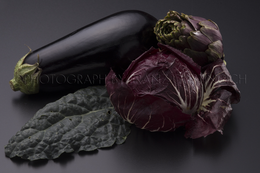

Si, sono d'accordo, non fa venire voglia di addentarli, ma d'altronde non addenterei mai una melanzana cruda. Prendili per quel che sono: esercizi sulle luci. Non sono d'accordo con la tua idea di asetticità, perché ritengo che l'ambiente troppo asettico richiami proprio al cibo sintetico ed industriale (pensa al Mulino bianco che ospità una gallina in mezzo alle farine, pur essendo immagine di pulizia)
FabioBi:
Vero, è praticamente un buco. Mi divertiva l'idea di un pane quasi invisibile. Quando ho illuminato la mollica, il pane è diventato troppo simile al carbone dolce (vedi foto alegata), così ho smesso di fotografare e l'ho mangiato.
Vesalius:
La foto che sembra un po' morbida è scattata a f32 e sicuramente c'è lo zampino di un po' di diffrazione, tuttavia il problema è la solubilità degli antociani, che sono i coloranti rosso cupo e viola del cavolo rosso, del vino, delle barbabietole ecc... Appena tagliata, si diffondono e si disperdono un pochino negli strati successivi a quelli colorati. Comunque ha passato l'esame nitidezza degli scrupolosissimi ispettori di shutterstock.
Nel ringraziarvi ancora, preparandomi per una seconda verifica allego tre delle immagini scattate nei ristoranti ed una pasta all'uovo nella mia cucina, oltre al pane con la mollica illuminata e gessosa. Quelle dei ristoranti cercano di rispettare un po' di più i canoni classici, e d'altra parte avevo fame...
N.B. Lo scampo è la prima foto di cibo che ho fatto pensando alla food photography, e disponevo solo di un quarzo da 1000 W, un pezzo di frost, una gelatina 80A ed un flash.
Grazie a tutti

Questi 4 esempi che hai postato ( il pane, no: quello rimane sempre immangiabile, mi spiace ) sono di tutto altro livello e qualità: sono allegri, ben illuminati, invitanti ed intriganti. Le uova e la farina fanno venire subito voglia di mettersi a pastrugnare. Queste sono autentiche foto di food, dove magari un esperto del ramo, come il mio amico Paolo che ci campa col food, potrebbe ancora trovare diversi errori e manchevolezze; ma solo chi è davvero esperto, appunto.

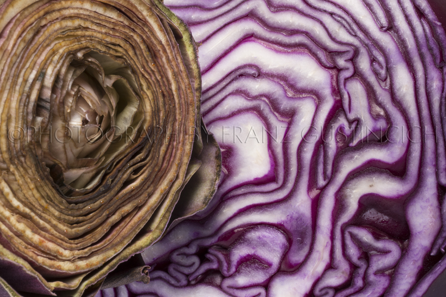

Le sottigliezze da specialista sono altre. La foto del cavolo cappuccio e del carciofo sezionati, ad esempio, è tutta impastata perché le verdure con ogni probabilità sono state tagliate con un normalissimo coltello da cucina. Quello che anch’io uso quando cucino. Cosa che farebbe inorridire un cuoco giapponese, che anche per tagliare verdure destinate ad essere cucinate usa un apposito coltello per vegetali (usuba hocho), affilatissimo e in grado di produrre tagli molto netti. In studio, le verdure da fotografare si tagliano col bisturi, sempre, e dove le dimensioni non bastano si utilizzano coltelli lisci ed affilati come rasoi. Però leggo che anche questa foto con tutti i suoi difetti ha superato l’esame nitidezza di ispettori scrupolosissimi… che dire? Probabilmente i tempi sono davvero cambiati…
