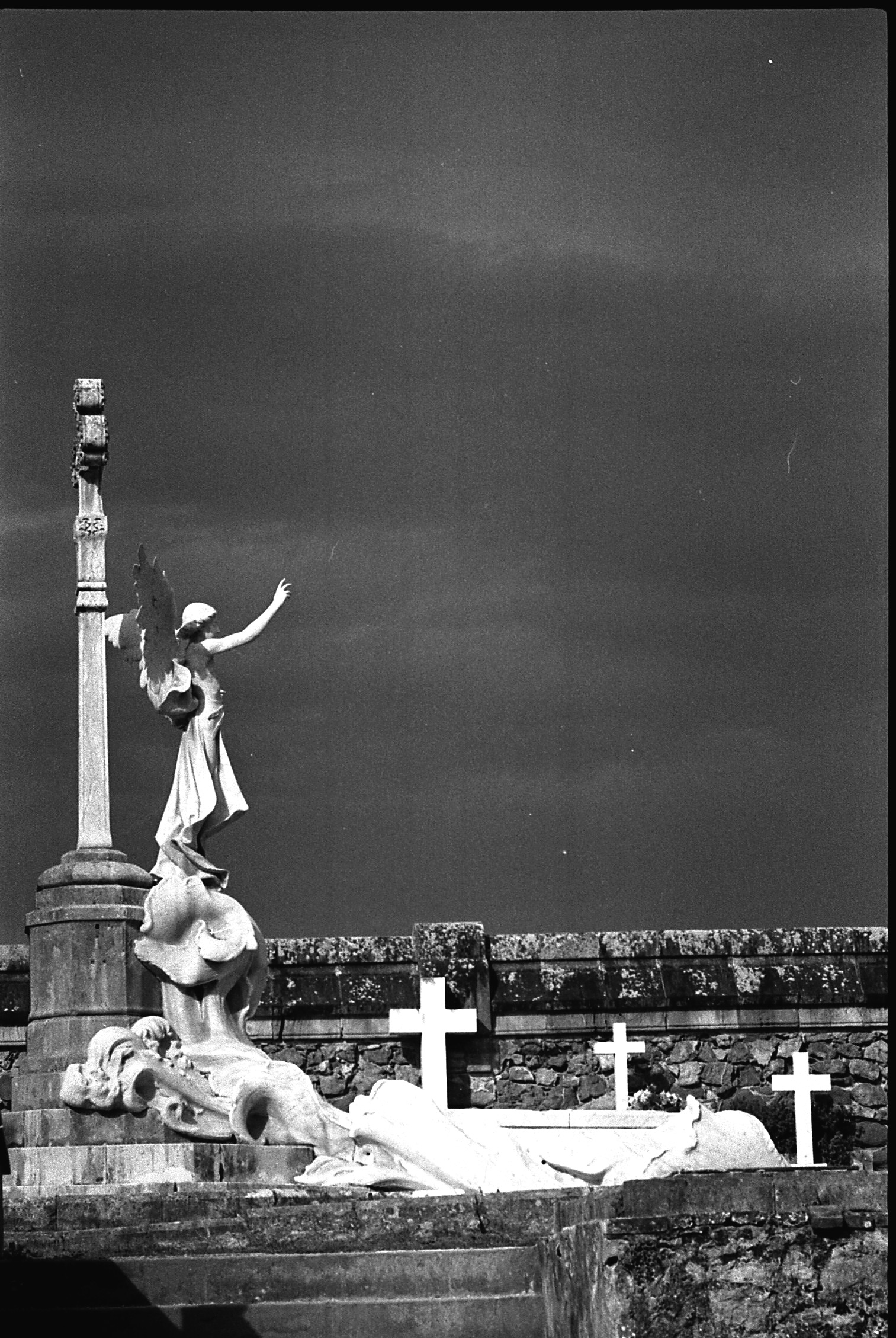

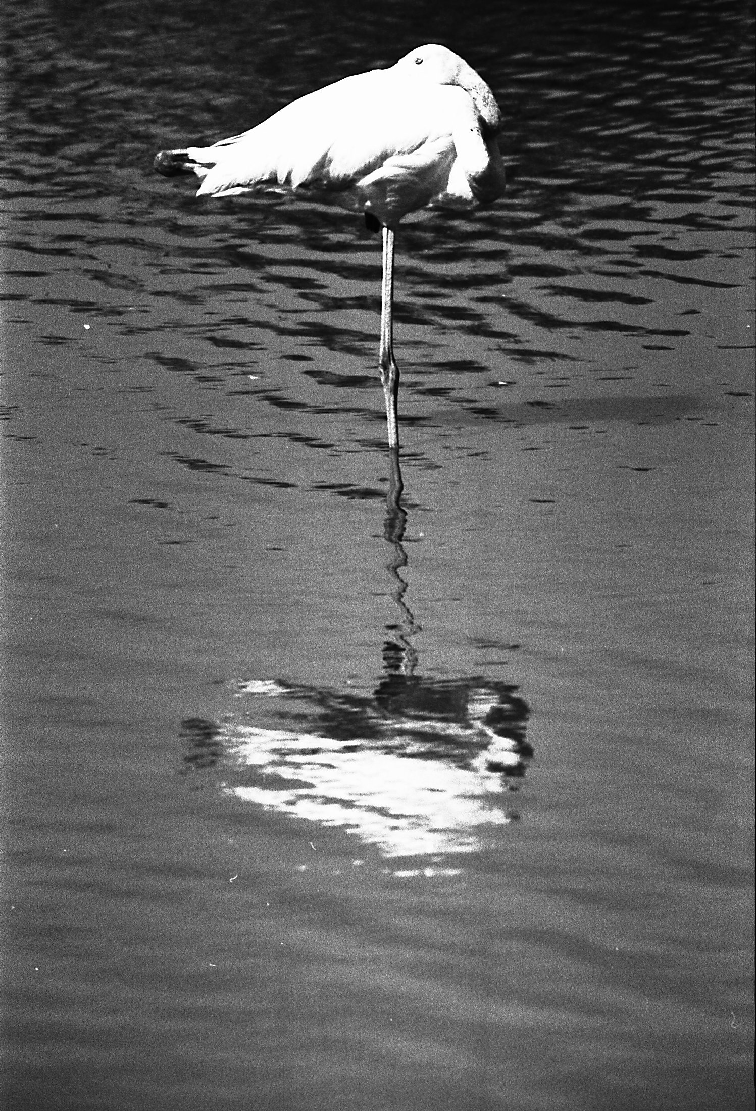

Mi sono trovato delle striature longitudinali chiare sulla pellicola (scure nell'immagine positiva), che appaiono verso il fotogramma n.6, aumentano fino a raggiungere il massimo di intensità sui fotogrammi 17-20, per poi apparire meno evidenti ma comunque visibili fino alla fine.
Il rullino è stato sviluppato con rivelatore Kodak TMax in tank assieme ad altri, che non hanno presentato il difetto.
A qualcuno è successo qualcosa di simile?
Come si può spiegare?
Io ho pensato ad un difetto sull'emulsione, magari un minore spessore in corrispondenza di quelle striature.
Comunque foto rovinate, in una pellicola ormai prodotta chissà dove, che negli ultimi anni ha raddoppiato il prezzo.

A me verrebbe solo in mente che per qualche motivo la pellicola non fosse ben avvolta sulla spirale e ci fossero punti adesi o poco separati e che in certe zone lo sviluppo abbia potuto agire di più ed in altre zone di meno.
Circa la stesura anomala dello strato sensibile, spero proprio che non siamo arrivati a questo punto, su pellicole che veleggiano sui 20 euro a rullino.
Ad ogni modo, sei sempre deciso a proseguire nell'uso della T-max 400?

Se l'immagine che hai postato è un crop di un fotogramma orizzontale, potrebbe trattarsi di infiltrazioni di luce. Di solito si manifestano con baffi e linee di luce che vanno nel senso del lato corto del fotogramma e che rispecchiano le zone del dorso della fotocamera dove le guarnizioni sono deteriorate. Solitamente il difetto si manifesta identico nella posizione e forma su ogni fotogramma, mentre la sua densità (luminosità in positivo) dipende da quanta luce ambiente è entrata nella macchina attraverso le guarnizioni. Il fatto che dopo il fotogramma n 20 cambi qualcosa potrebbe essere dovuto al fatto che la fotocamera è stata esposta alla luce (do solito abbastanza intensa) per un tempo molto minore dei precedenti scatti. Oppure hai scattato in rapida successione dando così poco tempo alla luce di entrare. Qua dovresti fare mente locale e ricordarti le modalità dello shooting…
Se il difetto si manifesta in senso orrizzontale, è più difficile (anche se non impossibile) che dipenda da infiltrazioni di luce nella macchina o nella tank di sviluppo.
Se si esclude anche l’esposizione ai raggi x (degli aeroporti) potrebbe proprio trattarsi di un difetto della pellicola.
Sinceramente però, con questa pellicola, a me non è mai successo.

Ho lo stesso pensiero di Luciano. E' come se lo sviluppo non bagnasse uniformemente l'emulsione

C’è una cosa che non mi quadra, la luce viene completamente da destra, molto bassa, però il cielo nella parte sinistra è più chiaro, tu sei all’ombra, quindi abbastanza al riparo da infiltrazioni di luce che escluderei. E’ successo qualcosa in sviluppo o un difetto della emulsione, oppure si sono bagnati o unti alcuni punti dei filtrini che ci sono nell’involucro da cui esce la pellicola alterando l’assorbimento dello sviluppo.
Bisognerebbe indagare anche lo strumento con cui hai fatto la scansione.

Riusciresti a fare una scansione di un'intera striscia di pellicola, coi vari fotogrammi?
Una scansione in cui si vedano i fotogrammi buoni insieme a quelli in cui iniziano le strisce e una coi fotogrammi in cui le strisce sono più evidenti.

Escluderei un problema dello scanner, perchè mi sembra di capire che Orso abbia visto le strisce chiare guardando direttamente i negativi, prima della scansione.

Ho visto ieri gli interventi, e ho rifatto le scansioni abbassando il gamma per esagerare il contrasto in modo da evidenziare il difetto. Provo a rispondere a tutti.
La TMax è una pellicola molto spessa e “rigida”, e avvolta in spirali Paterson è assolutamente impossibile che vi siano punti a contatto.
Niente raggi X.
A me è la seconda volta che succede, la prima nel 2019, più lieve, sicuramente film con numero emulsione diverso (vedi foto allegate). Prima di allora (la uso dal 1996) mai successo in centinaia e centinaia di rullini. Forse perché venivano prodotte negli USA?
E’ un normale fenomeno dovuto alla polarizzazione della luce, massima a 90° rispetto al sole, accentuato dall’uso del filtro polarizzatore.
Ma oltre al polarizzatore avevo anche montato un ND16. Quando ho visto quel risultato, ho immediatamente pensato di aver montato i due filtri nell’ordine inverso (se un pola circolare ha davanti un altro filtro può dare interferenze dovute alla birifrangenza), mi sono insultato da solo, ho anche confessato la corbelleria ad un collega. Un attimo prima di schiacciare il pulsante del frullatore dove avevo appoggiato lo scroto, mi sono accorto che le stesse righe c’erano anche in altre foto fatte senza alcun filtro. Quindi, filtri scagionati…e zebedei salvi.
Mi sento di escluderlo con certezza.
E’ il vecchio Epson 1660 con cui faccio i provini. Nelle scansioni che aggiungo ora, noterai in alcuni casi delle bande trasversali: quelle sono dovute allo scanner, e rifacendo la scansione col Nikon 5000 spariscono, ma quelle longitudinali no. E per giunta si vedono anche, chiare, osservando il negativo ad occhio.
La visibilità di queste strisce dipende moltissimo dall’immagine, cioè dal fondo. Più l’immagine è ricca di particolari, e meno si notano. Ovviamente, sapendo che ci sono, esaltando il contrasto e osservando attentamente, si vedono anche in queste immagini.
Spiccano maggiormente su fondi uniformi (come un cielo privo di nubi) né troppo chiari né troppo scuri, rendendo in questi casi l’immagine non correggibile in stampa, o almeno io non ne sarei capace.

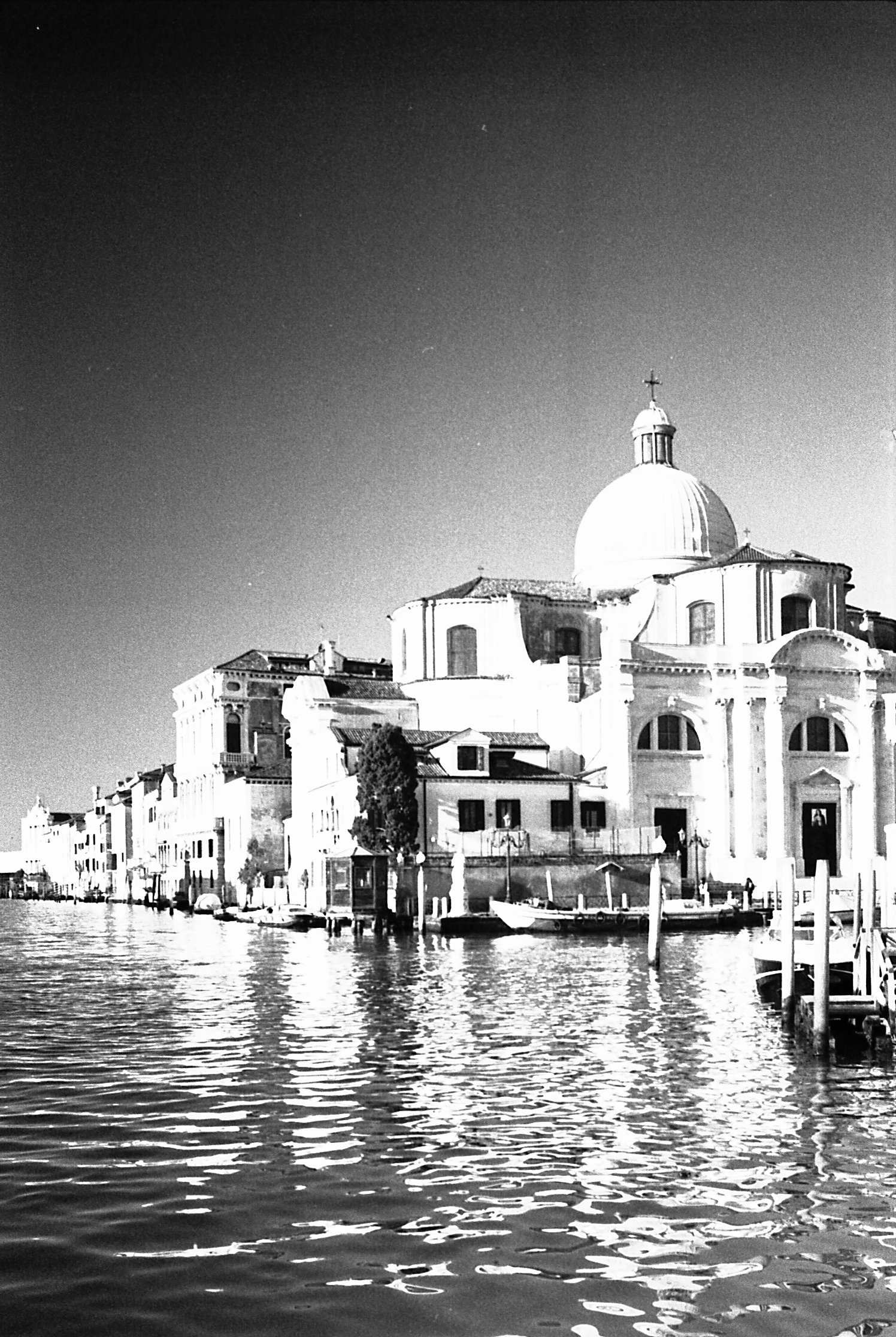

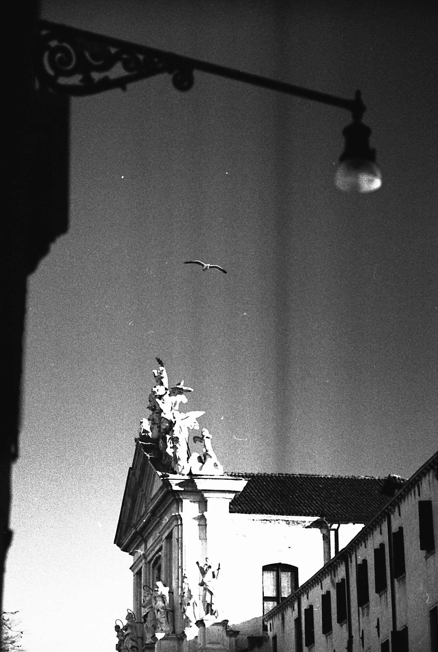

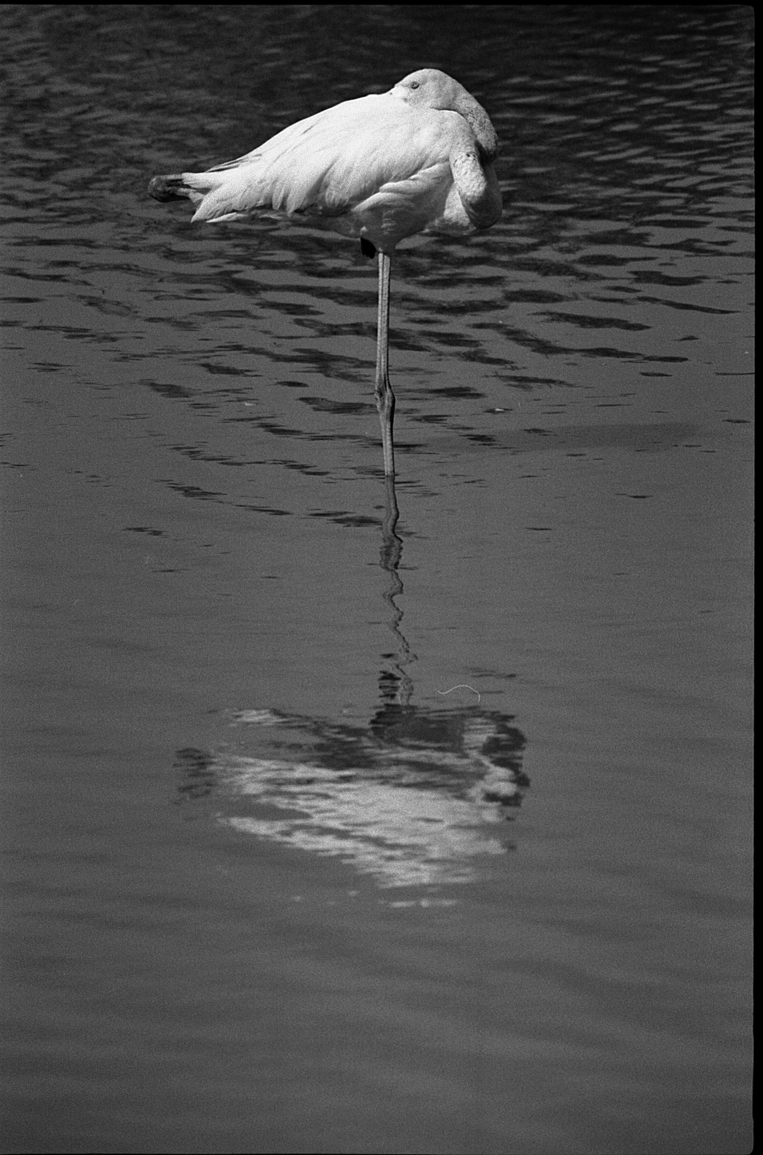

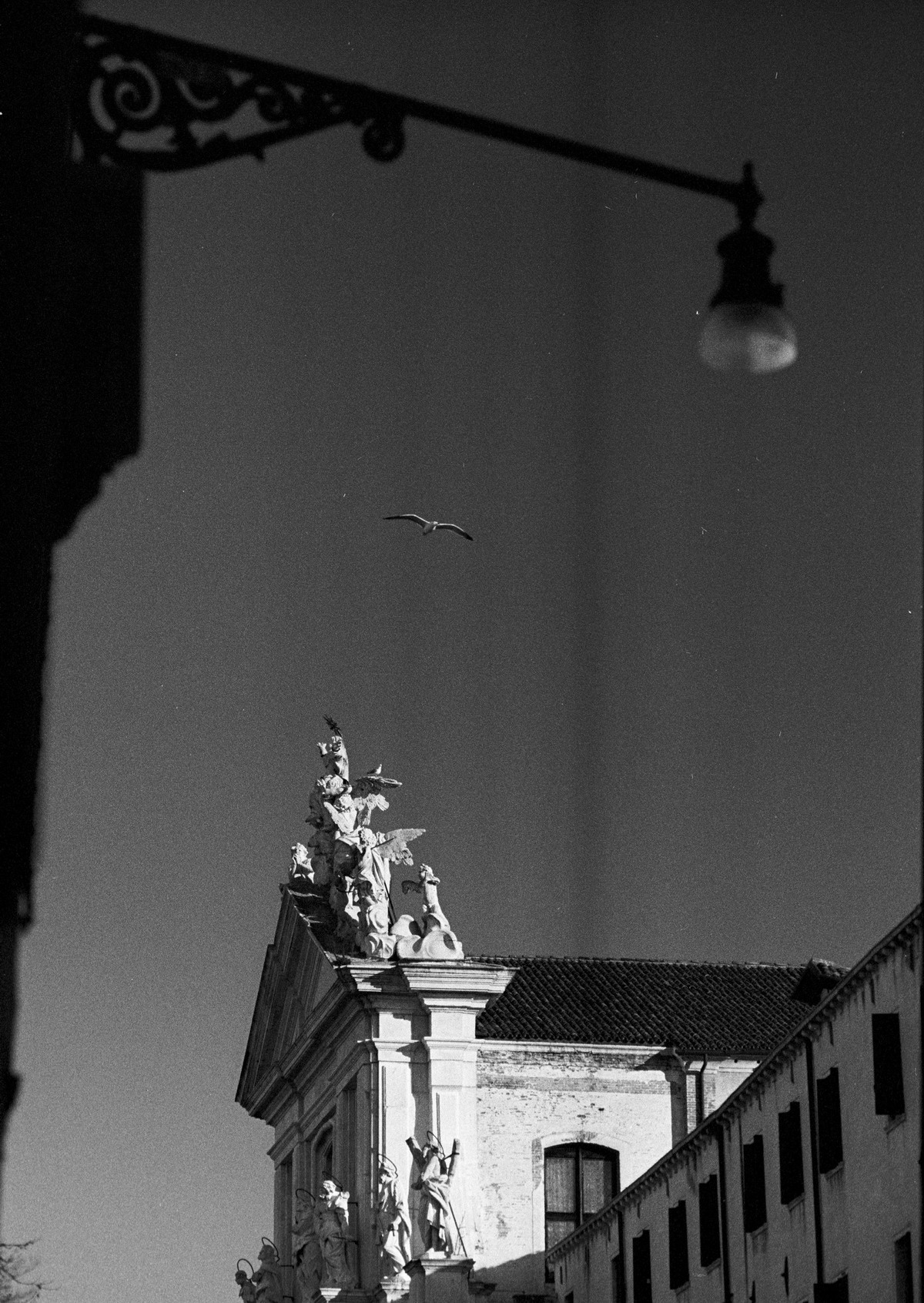

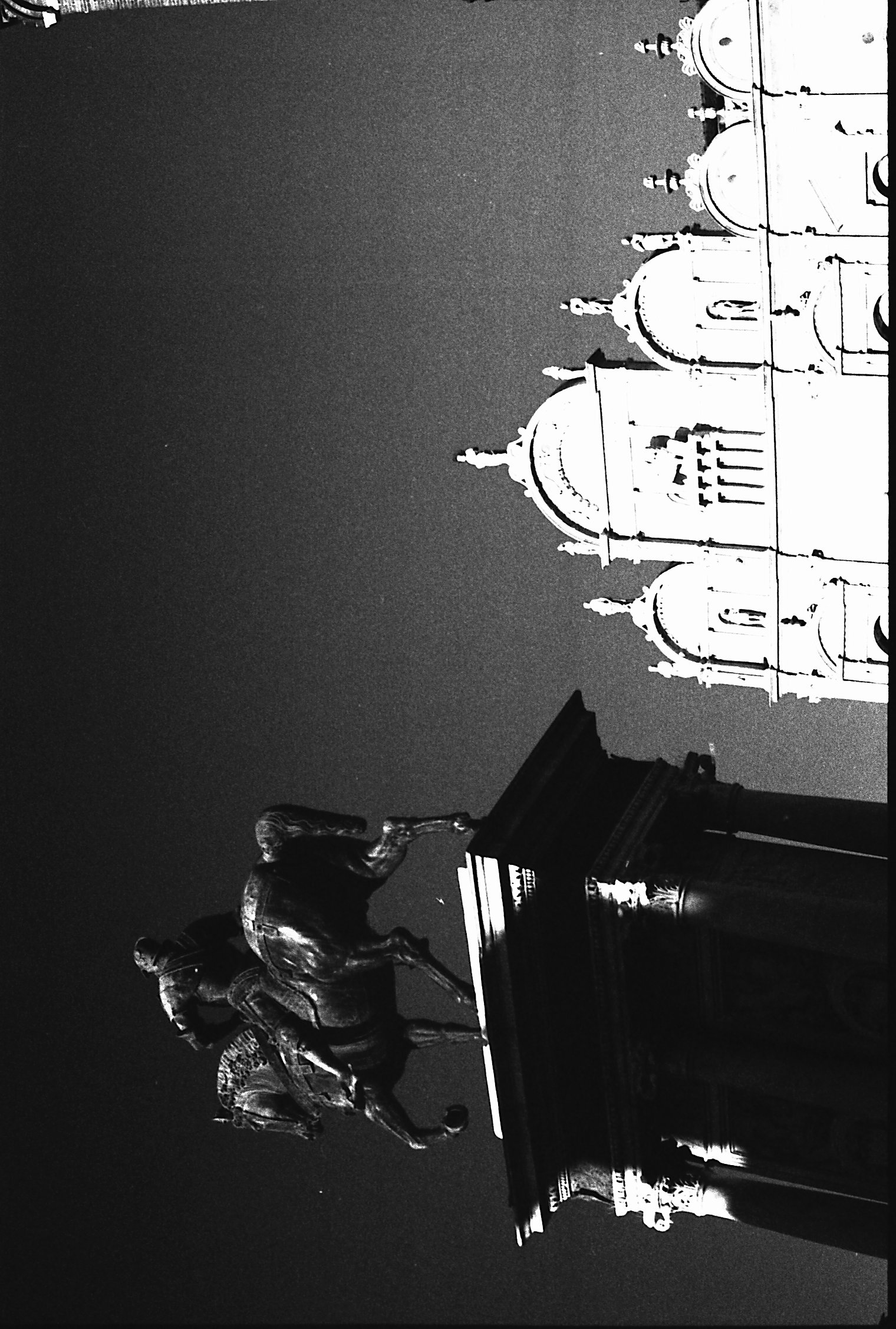

Allego le scansioni rifatte esaltando il contrasto, del fotogramma già postato (n.20, dove il difetto si presenta con la massima intensità), e dei fotogrammi n.30 e n.7 del medesimo rullino.
Metto anche un paio di scansioni, una normale l’altra con contrasto esaltato, di un fotogramma del rullino del 2019 dove avevo notato la prima volta questo difetto (ben visibile in basso nella foto). Sempre un insieme di righe longitudinali più o meno al centro della pellicola, sebbene diverso da quest'ultima volta.
Dopo quasi mezzo secolo di CO, lo sviluppo delle pellicole per me è un rompimento di scatole.
Con le TMax 400 e 100, che sviluppo nel loro rivelatore (l’accoppiata, mi fu detto ai bei tempi che noi professionisti avevamo un tesserino con un numero telefonico privato della Kodak Italia di Cinisello Balsamo, era stata studiata per ottenere il massimo dalla scansione), stessi tempi per le due pellicole che possono essere esposte indifferentemente a 100-200 ISO l’una e 400-800 l’altra e poi tratte assieme, questo rompimento di scatole si minimizza.
Inoltre (quando non hanno difetti) mi forniscono risultati che trovo molto soddisfacenti.

A me ad occhio ha dato subito idea di stesa ed emulsione, mi ricorda un pò quello che avevo visto su emulsioni più vecchie,fortunatamente non mi è mai capitato anche sulle emulsioni più vecchie, forse sulla 120mm il difetto è stato meno presente, ma non ne sono sicuro. Io utilizzo solo questa pellicola, perchè è l'unica che definisco l'ultima pellicola vera.Peccato sia un salasso aggigiorno comprare un rullo.

Avevo scritto a Kodak, allegando le stesse foto.
Mi hanno risposto ieri sera:
Good to hear from you, at least in part.
Sorry for the delayed response, I have been out of the office.
The streaks you are seeing on the film are not related to the quality of the film, something has happen to the film to cause these marks.
The two most likely causes are:
The film has been damaged by an X-Ray scanner, this could have happened if you travelled on a plane with the film or if the film was send to you via a courier. CT scanners are becoming more prevalent now and they can cause these streaks as well as other marks.
The other possible cause is a processing issue. What type of processor was jut to develop the films?
Would you let me know the batch number of the film, it is printed on the packaging if you have other rolls from the same batch and also on the edge print of the processed film.
I will arrange for some rolls of film to be sent to you as a good will gesture.
La mia risposta (in anglo-googlese) di stamattina, e nuova foto:
Good morning,
the two causes you hypothesized to explain the defect must be absolutely excluded.
The films did not pass through any airport. Furthermore, damage due to X-rays almost always manifests itself as a haze all over the frame, sometimes with stripes which however appear light on the image (dark on the film), i.e. unlike mine.
As regards the development treatment, it was done strictly by hand in Paterson tanks (as I have been doing for over 40 years without ever having had problems) with Kodak T-Max developer for 6 minutes at 24 °C, together with other rolls which are perfect without no defects.
Not even accidental exposure to light during the manufacturing process could explain that type of defect. Along those dark stripes that appear in the images, it is as if the film had taken in "less" light. Instead, an irregularity in the thickness of the emulsion which is reduced in those points would give precisely that type of defect. So, in all probability, the defects are due to problems of uniformity on the application of the emulsion on the film.
I cannot provide the batch number as the rolls were the last of a batch and the boxes were thrown away. On the edge of the film, KODAK 400-2TMY is printed at the top, and the numbering at the bottom, not the batch number.
By the way, after the email I sent you, I checked some rolls of film developed but not yet printed, used in September 2023 and certainly with the same batch number, And even there I found two with the same defect (I attach one scan).
Should I go back to Spain (cemetery of Comillas) to take the photos again?
Two days ago I developed a roll of a new stock of film (batch number 0196, expiry 07/2025) and it is free from defects. Will the others also be free from defects, given that it is something that randomly appears in a stock of films with the same batch number?
The damage this film has done to me is far greater than a handful of free rolls. However, my address is still the same.
Best regards.
jpg  587-33.jpg (820.54 KB)
1940_65c5da7e421ab.jpg 1513X2258 px
