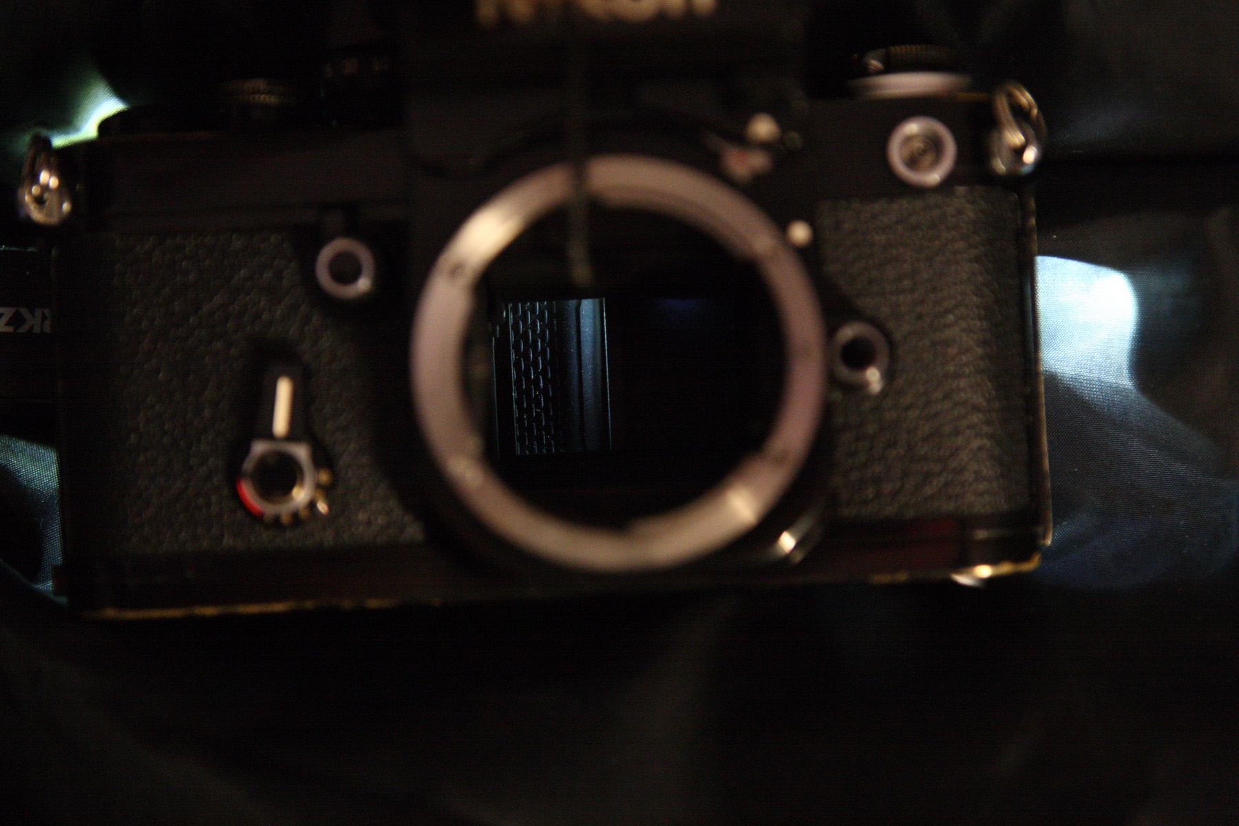

se avessi avuto un'infiltrazione attraverso una tendina, ci sarebbe stato da spiegare i 44 rullini su 47 degli ultimi 5 anni dove non si trova traccia di questo difetto.
Secondo me bisognerebbe innanzitutto entrare nell'ordine di idee che il difetto sia più frequente di quanto non sembri: l'intensità delle righe non è sempre uguale, a volte effettivamente sembra non esserci, ma a volte potrebbe essere solo molto debole e se lo sfondo non è uniforme il difetto potrebbe esserci, ma non essere visibile.

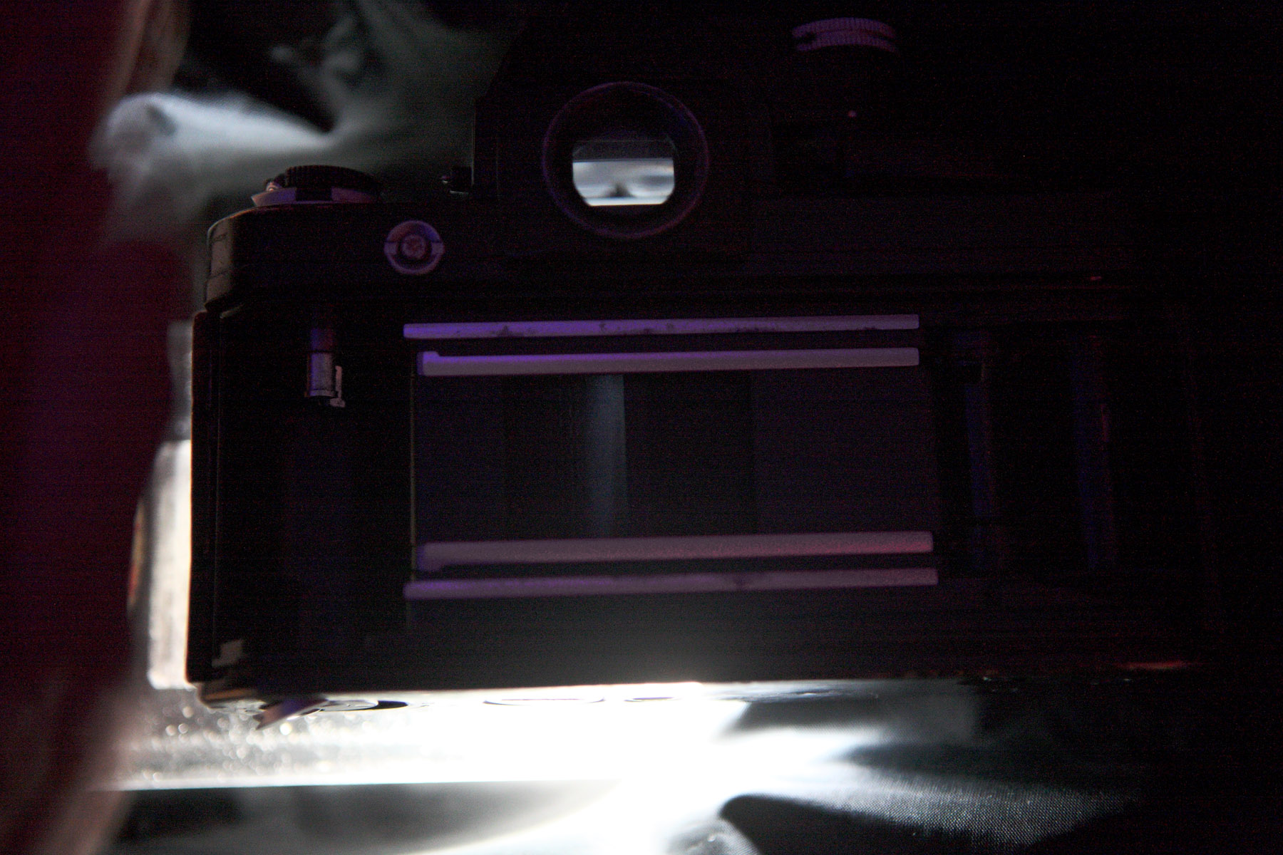

Una buona notizia in realtà c'è, ed è che... il tuo test non è attendibile!
Nel tuo metodo ci sono almeno due punti critici:
il primo è che le pupille non si dilatano in modo indipendente e quindi, avendo fatto il test in pieno sole, la luce che raggiunge la pupilla dell'occhio chiuso attraverso la palpebra, impedisce la completa dilatazione della pupilla dell'occhio aperto (a meno che l’occhio chiuso non fosse coperto da una benda a perfetta tenuta di luce).
Il secondo punto è che un minuto è un tempo del tutto insufficiente per l'adattamento al buio, anche se tu fossi in una stanza buia invece che al sole, perché la sola dilatazione delle pupille non è sufficiente per abituarsi al buio.
Il tempo per un perfetto adattamento al buio è di circa mezz’ora, anche se per il nostro test 10 / 15 minuti in una stanza buia sono sufficienti.
Io ho proceduto in questo modo: ho preparato tutto (fotocamera pronta, panno nero, lampada) su un tavolo, come si fa per le tank e ho aspettato al buio per circa 15 minuti, come facevo per testare a occhio la tenuta della camera oscura, prima del test definitivo su pellicola.
Il test l’ho fatto con macchina e lampada avvolte in un panno, in modo che a lampada accesa neanche l’occhio non impegnato nella visione rischiasse di ricevere luce.
Le foto che ho postato sono solo a titolo esemplificativo e ho introdotto un po’ di luce ambiente per rendere comprensibile l’effetto che vedevo a occhio, ma nell’ispezione a vista anch’io avevo l’occhio “dentro” il bocchettone e non vedevo niente dell’esterno macchina che si vede nelle foto (tieni anche presente che la prima foto è un’esposizione a 3200 ASA di 5” - f/2.8 e l’effetto, come avevo scritto, è notevolmente amplificato rispetto alla visione diretta). Posso quindi dire, con assoluta certezza, che quella che ho visto dal vivo e che si vede nelle foto, non è luce riflessa, ma luce da dietro.
Devo dire che quando ho visto l'infiltrazione, non avendo mai fatto prima questo tipo di test, ho pensato a un difetto della macchina e come verifica ho fatto la stessa prova su altre 3 macchine, con otturatori diversi (due otturatori orizzontali con tendine in stoffa e un otturatore verticale a lamelle) e il risultato, più o meno accentuato, è stato sempre lo stesso: per questo avevo scritto che l’infiltrazione laterale non è un problema, ma qualcosa di fisiologico, dovuto, immagino, al fatto che la sorgente di luce così vicina fa entrare luce da un lato, cosa che non avviene nelle normali condizioni operative, in cui oltretutto la parte di sovrapposizione delle tendine non staziona mai al centro del fotogramma, come nel test.
La sorgente di luce che ho usato inoltre non era quella puntiforme dello smartphone, ma una lampada con superficie illuminante più ampia, che copriva l’intera area della finestra dell’otturatore.
Dovresti quindi ripetere il test in modo più rigoroso, oppure, se non ne hai voglia, passare direttamente ai test su pellicola (che probabilmente dovrai fare comunque).

Quando farai l'ispezione a vista dell'otturatore, tieni presente che nel punto in cui le tendine si sovrappongono, un po' di luce dovresti vederla comunque, anche se l'otturatore non è difettoso.
Se stai guardando dalla parte del bocchettone, con la luce sul piano pellicola, di luce potresti vederne anche parecchia (nella foto in realtà l'effetto risulta amplificato e sembra molto di più di quello che si vede a occhio), mentre quando la luce è a livello del bocchettone e guardi da dietro, a occhio nudo l'infiltrazione è quasi impercettibile.
Quello che ci interessa non è questa infiltrazione laterale, ma eventuali lesioni della tendina.
jpg  tendina fronte F2.jpg (558.74 KB)
2723_65e597b4e426f.jpg 1800X1200 px
jpg  tendina retro F2.jpg (429.18 KB)
2723_65e597cc26520.jpg 1800X1200 px

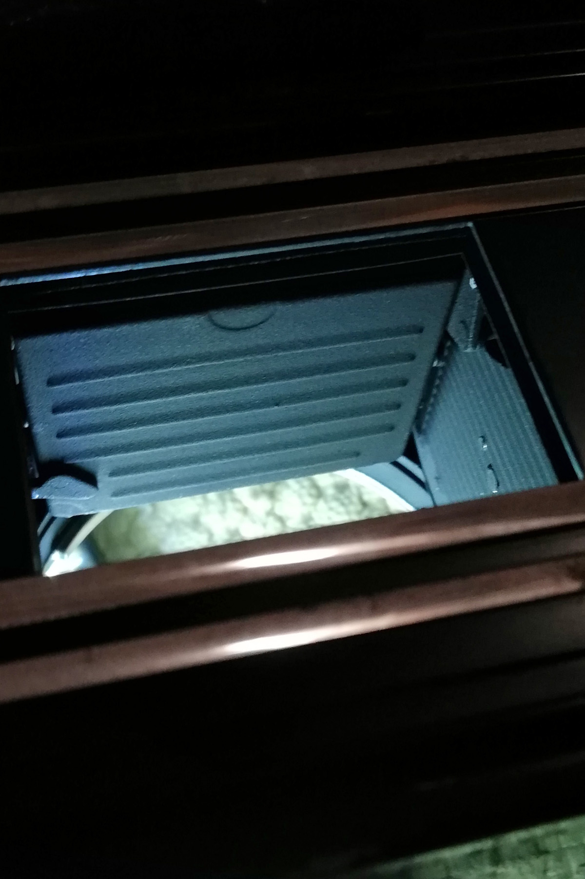

Un altro controllo che puoi fare a occhio:
scatta in posa T e verifica l'integrità dell'opacizzazione della scatola dello specchio, specialmente il retro dello specchio e la base del box, che hanno una struttura a righe.
Se l'opacizzazione fosse in parte compromessa, il riflesso potrebbe interferire con l'uniformità dell'esposizione.
jpg  box specchio F2.jpg (302.16 KB)
2723_65e4cac0a2b56.jpg 1200X1803 px
