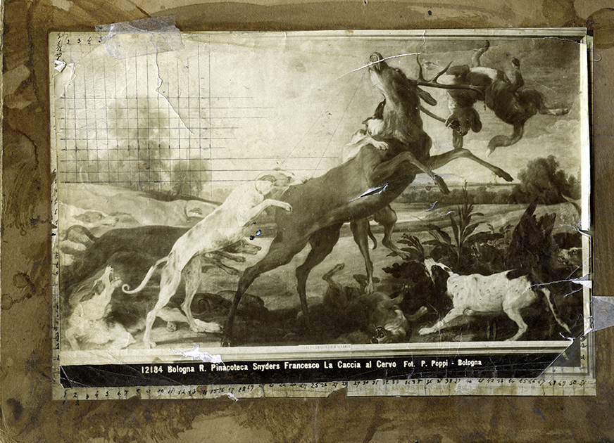

Delle stampe ink, data la loro recente introduzione, disponiamo solo dei "test" di invecchiamento per cui dobbiamo fidarci dei valori stimati che comunque vanno fino 100 anni e oltre per carte cotone in condizioni di conservazione ottimali . http://www.wilhelm-research.com/Canson/canson_infinity.html
Per le stampe chimiche invece abbiamo la prova che i cent'anni si raggiungono senza particolari problemi anche per stampe non proprio fine art: ho delle albumine Alinari che sembrano stampate ieri, e la cosa che mi colpisce è che molte stampe bn chimiche sono passate di mano in mano senza troppi riguardi e ancora oggi sono in condizioni quasi perfette. Oltre alla durata "sottovetro" scondo me si dovrebbe anche considerare la durata alla manipolazione, alla possibilità di passare di mano in mano senza distruggersi. Ci sono stampe ink su carta baritata che si segnano solo a guardarle, ma oggi chi manipola più le stampe? La fotografia come documento cartaceo non esiste più, c'è la foto fine art che se ne sta imbalsamata sottovetro o in scatola al buio e non soffre certo dei maltrattamenti tipici delle fotografie in bianco e nero che circolavano un tempo.
