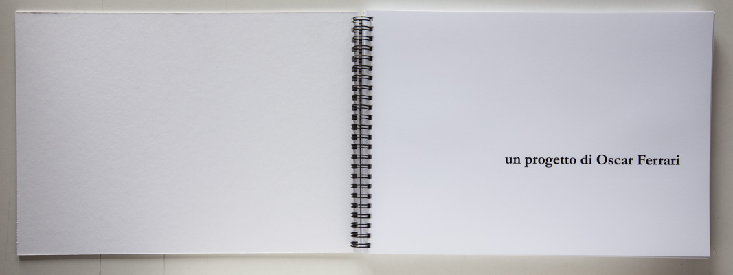

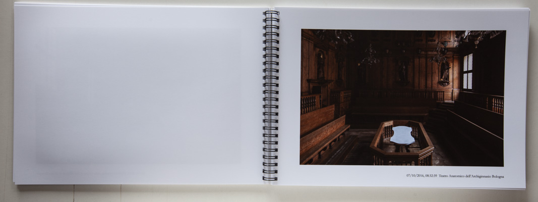

Il mio non è su carta fine art ma semilucida ilford duo, ma il concetto non cambia, ho stampato le foto su un lato solo e non hanno ancora avuto grandi difetti anzi. Spesa tre euro l'uno o giù di lì per la rilegatura. Preferisco spendere poco e fare più copie anche da lasciare in giro senza farmi venire un infarto piuttosto che una copia ricca e definitiva, ma questo è un fatto di carattere.
jpg  2017-03-13 © oscar ferrari 13.JPG (98.57 KB)
1927_5a86a3d191917.jpg 1067X400 px
jpg  2017-03-13 © oscar ferrari 03.JPG (76.96 KB)
1927_5a86a40931ecd.jpg 1067X400 px

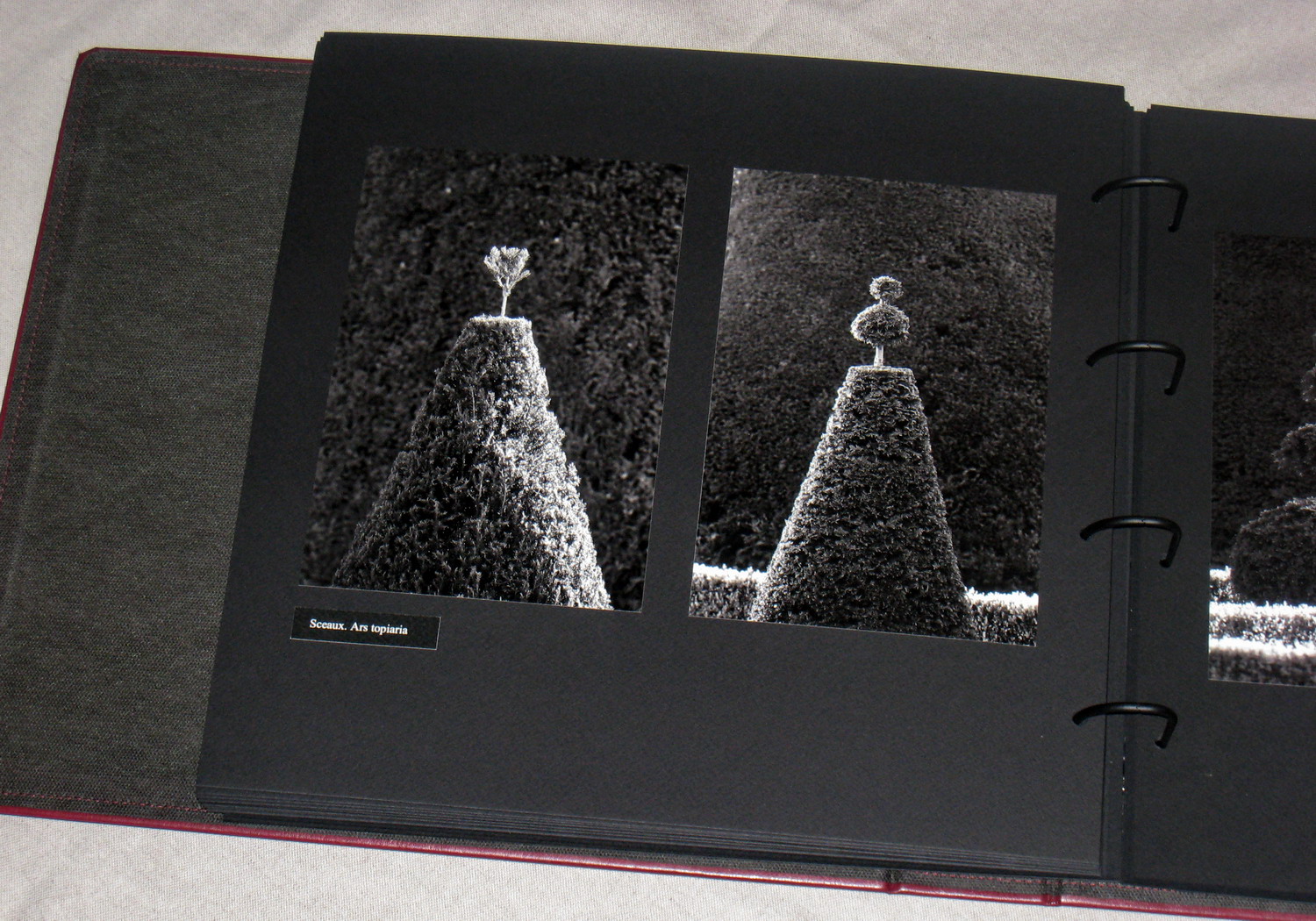

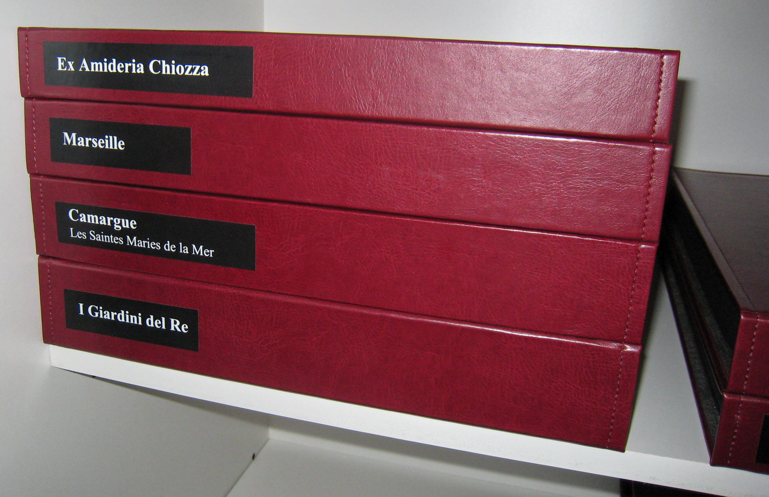

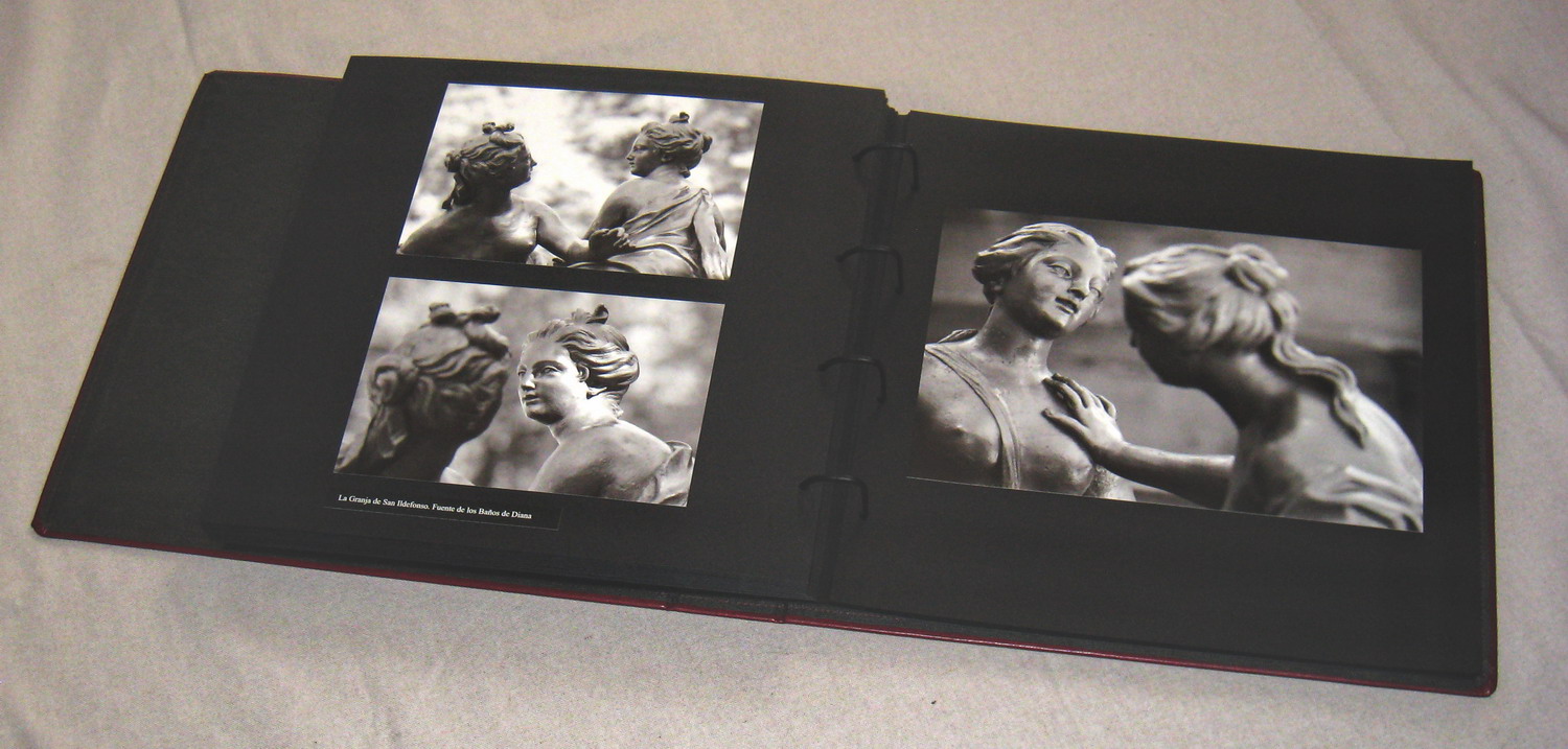

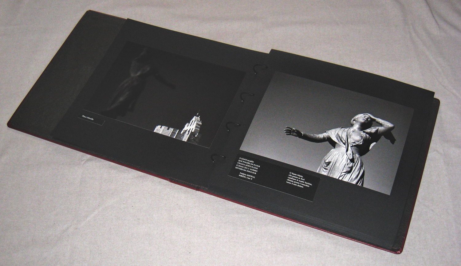

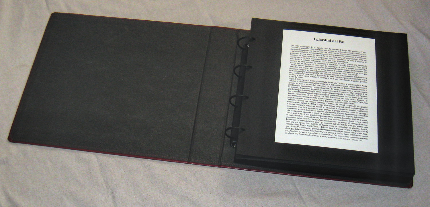

Riprendo per concludere, dopo tanto tempo.
I miei progetti fotografici, solo BN, sono quasi sempre abbastanza corposi, e richiedono una precisa sequenza di visione. Ho scelto di stampare senza bordi su carta baritata, in formato A4 (un buon 90% delle foto), A5 qualche volta, formato quadro 24 x 24 cm molto raramente.
Le stampe vengono incollate con i classici rettangolini di biadesivo, 6 per foto sul perimetro, su cartoncini neri 36 x36 cm (Tintoretto 250 g) su entrambi i lati. La misura abbondante permette di aggiungere didascalie qualora necessario (Duane Michals scrive direttamente sulle foto, ma io… ho una pessima calligrafia).
Questi fogli vengono ordinati in raccoglitori ad anelli, che io chiamo album. I vantaggi sono di poter riordinare o aggiungere fogli, ma soprattutto di poter vedere le pagine sinistra e destra in piano e non incurvate.
Per questi raccoglitori ho scelto una ecopelle color bordeaux molto robusta per l’esterno, e un tnt grigio scuro per l’interno, con un cartoncino da 2 mm in mezzo e spugna da 3 mm sotto l’ecopelle. Li ho voluti col dorso di 4 spessori diversi, per poter accogliere un numero massimo di fogli fra 30 e 50. (foto 1)
Ho scelto meccanismi a 4 anelli a D rovesciata (20, 25, 30, 40 mm) verniciati nero opaco satinato, ed ho voluto gli spigoli arrotondati. (foto 2)
Sulla carta, doveva essere un progetto anche bello esteticamente.
La fase realizzativa di questi raccoglitori è stata lunga e dolorosa. Prima ho perso circa un anno dietro a un deficiente che a parole era un esperto e mi avrebbe realizzato cosa volevo e come lo volevo, e poi all’atto pratico si è rivelato un assoluto incompetente, sprecando una quantità ingente di materiale (mio!) in prove dissennate e ridicole. Alla fine ho trovato una legatoria che mi ha realizzato gli album con un risultato molto artigianale, essendo la prima volta che facevano un lavoro del genere. Ho dovuto accontentarmi.
Le restanti foto danno un’idea di come si presentano le immagini montate, con e senza didascalie, prima pagina, ecc. Sono foto fatte in fretta e male, che non rendono giustizia al pur modesto risultato.

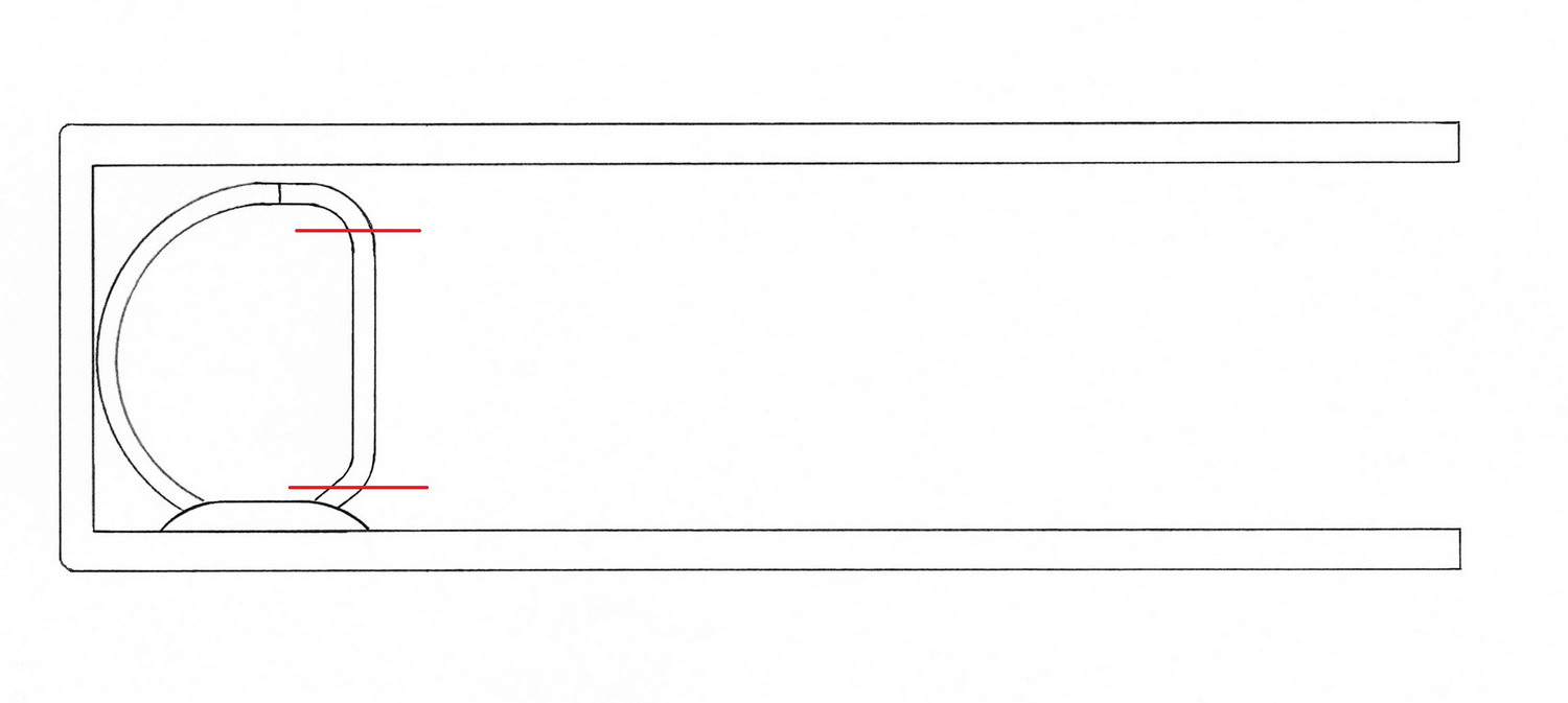

La mia perplessità però rimane, nel senso che con uno spessore della foto non trascurabile (ormai gli spessori delle carte ink medio è notevole) mi si verifica un effetto di sommazione una volta incollate su cartoncino e messe una sull'altra per cui c'è una notevole differenza tra il centro (dove sono incollate le foto) e gli angoli.
Che spessore di carta usi per le stampe?
Inviato: 23/1/2022 9:56
Re: Album per stampe inkjet
La baritata su cui stampo è spessa 0,3 mm, ed anche il cartoncino su cui incollo le stampe ha lo stesso spessore.
Quindi un foglio con due foto incollate una per lato, compreso l'adesivo, è spesso circa 1 mm nell'ampia parte centrale dove ci sono le foto, e solo 0,3 mm sui bordi.
Questo è un grande vantaggio, in quanto consente di sfruttare l'intero spazio tra copertina e retro del raccoglitore. L'altezza massima sfruttabile nei meccanismi ad anelli è infatti inferiore alla loro altezza (quella segnata in rosso nel disegno).
Il fatto che il bordo dei fogli bucati sia più sottile del sandwich centrale, fa si che i fogli vengano "compressi" tra le due linee rosse nel meccanismo ad anelli, mentre la parte centrale con le foto riempie l'intero spazio disponibile.
I fogli rimangono piani con l'album aperto poiché poggiano l'uno sull'altro sulla superficie delle stampe.
