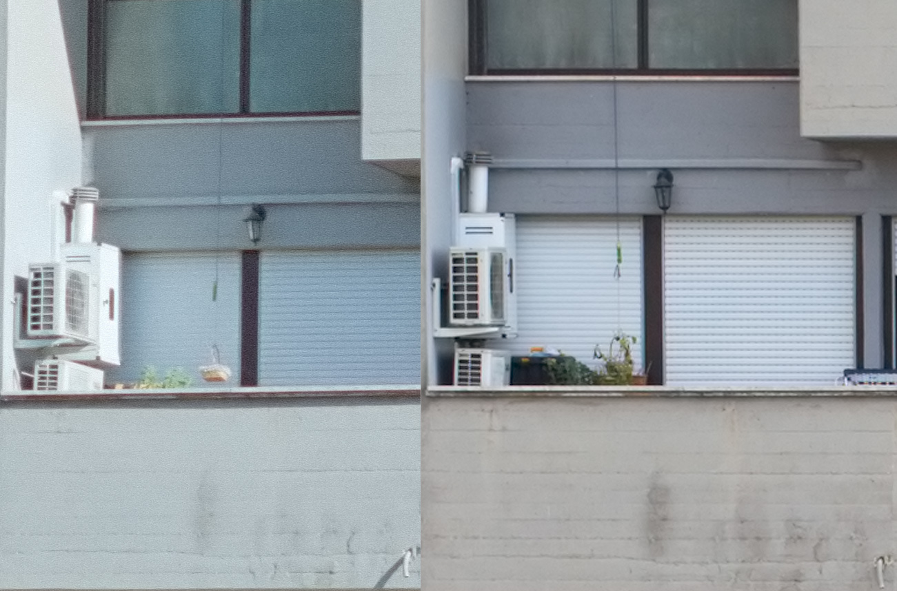

Resuscito questa discussione per spingere Gianlu64 a provare la Portra400.
Ho simulato una stampa A1 da un file scansionato (Pentax 645 con Portra 400) e da un file della Canon 5DmkII (100 ISO).
Pentax 645 con 75/2.8 a f/8, Canon 5D2 con Zeiss CY Planar 50/1.7 a f/5.6 focheggiato con Live View.
Scansione con Nikon 8000 (con lo Scanmate sarebbe venuta meglio. Forse più in là ).
Interpolazione a dimensione A1 300 ppi, sharpen finale.
Ribadisco: 645 a 400 ISO, digitale a 100 ISO.
Risultato (cliccare per ingrandire). Occhio ai dettagli fini...

Re: Colore C41
L'immagine di destra mi pare nettamente migliore (meno effetto grana, e per esempio si vedono i buchi tra un listello e l'altro della tapparella, mentre la controlaterale è tutta mischiata).
Solo che non ho capito quale delle due è la Portra e quale la digitale .
Inviato: 1/8/2014 8:06
Re: Colore C41
L'immagine di destra è digitale, e manca completamente di dettagli fini.
Ha più microcontrasto, ma molta meno risolvenza: sembra tagliata con l'accetta. Guarda lampione, griglie, la chiave e maniglia del mobiletto caldaia...
Inviato: 1/8/2014 9:55
Re: Colore C41
luciano guarda la griglia del condizionatore.
la differenza sulla tapparella penso dipenda dal fatto che le foto non sono fatte nello stesso momento: oltre alla diversa luce cambiano anche dei dettagli tipo il cestino appeso quindi immagino siano fatte in giorni diversi.
la foto a pellicola immagino sia quella a sx. però è vero quello che dice luciano ad un primo sguardo l'immagine di dx appare migliore perchè ormai ci siamo assuefatti alla mancanza di grana mentre non percepiamo come fastidioso il dettaglio fine spappolato.
ad uno sguardo più attento però a mio giudizio l'immagine a sx è nettamente migliore e soprattutto in stampa sarà più piacevole e "tridimensionale" (perdonate il termine...) o se vogliamo meno "plasticosa" di quella a dx
Inviato: 1/8/2014 10:00
Re: Colore C41
Boh, ragazzi.. Contenti voi.
Io preferisco , ma di gran lunga, l'altra immagine.
La griglia del radiatore (intendo non quella di fronte, ma la griglia sulla faccia destra per chi guarda) è praticamente di profilo nell'immagine digitale, un po' più frontale in quella analogica: naturale che così risulti meglio definita. Lampione, cordicella che regge il cestino , tapparelle ad altro, mi sembrano migliori col digitale.
Tra l'altro realizzata con la MkII, quindi non certo l'ultimo grido in fatto di resa dei dettagli. Vorrei vedere il confronto con la Nikon 800/810 o con la Sony R7....

Re: Colore C41
11/11/2009 11:27
Messaggi: 192
Scusa Fer ma mi sembrano un pochino diverse le condizioni di illuminazione, la foto in pellicola ha condizioni di maggior contrasto ( vedi ombra del beccuccio di scarico acqua in basso) probabilmente il digitale in quelle condizioni avrebbe pelato tutte le zone chiare. Personalmente reputo che l'analisi di piccoli particolari non sia ottimale per comprendere la differenza tra digitale e pellicola. Questa ultima è a mio avviso superiore per tridimensionalità ed effetto "presenza" oltre per un maggiore tenuta delle alte luci. Le linee nette ed innaturali del digitale si notano meglio in un totale . Certo l'ideale sarebbe osservare due stampe almeno 30x40 dal vivo ( difficile da farsi sullo schermo!) Saliti!!
Inviato: 1/8/2014 11:59
Re: Colore C41
Che vi devo dire ragazzi, de gustibus.
L'immagine digitale per me è praticamente di plastica: come guardare un modellino anziché l'oggetto originario.
Manca totalmente di presenza, di dettagli fini; è tutto grossolano, com'è ovvio visto che i pixel da cui si parte sono di meno e quindi più grandi.
Si potrebbe rifare il confronto con una D810, sì, ma allora anche la 645 potrebbe essere una Contax "armata" di Velvia100 e scansionata a tamburo.
E si potrebbe anche salire di formato, tipo 6x7, etc., continuando all'infinito.
Più che misurare, mi interessava illustrare i caratteri.
Insomma, come dice Daniele evidentemente ognuno cerca in un'immagine certe qualità, che possono essere molto diverse da quelle che cerca qualcun altro.
Non è un caso che io ed altri continuiamo a scattare a pellicola pur avendo corredi digitali completi.
Inviato: 1/8/2014 12:45
Re: Colore C41
Sì, infatti..
E' stato un test molto interessante. Davvero evidentemente cerchiamo ed apprezziamo cose diverse.
Io per esempio, la grana l'ho sempre ODIATA, anche ai tempi in cui era inevitabile. E con la pellicola facevo di tutto per minimizzarla, usando formati grandi , diapositive di bassa sensibilità (Kodachrome, Ektachrome 64, Astia 100) o nel BN T-Max 100 o massimo FP4 e rivelatori finegranulanti. Solo raramente e solo nei formati maggiori mi sono spinto sui 400 ISO. Mai nel 35 mm.
Chiaro che per me la scomparsa della grana col digitale è una manna.
E quella resa così artificiale e plasticosa che ci vedi tu, io non la vedo
Ed è solo uno degli aspetti da considerare.
Sarà per questo che di tornare alla pellicola non ci penso proprio, per adesso. Poi chissà...tutto è possibile in futuro
Inviato: 1/8/2014 13:01
Re: Colore C41
Sì, non sono state fatte lo stesso giorno.
Ripeterò il test in condizioni più controllate, stavolta con la dia (anche perché ho momentaneamente finito le negative!).
