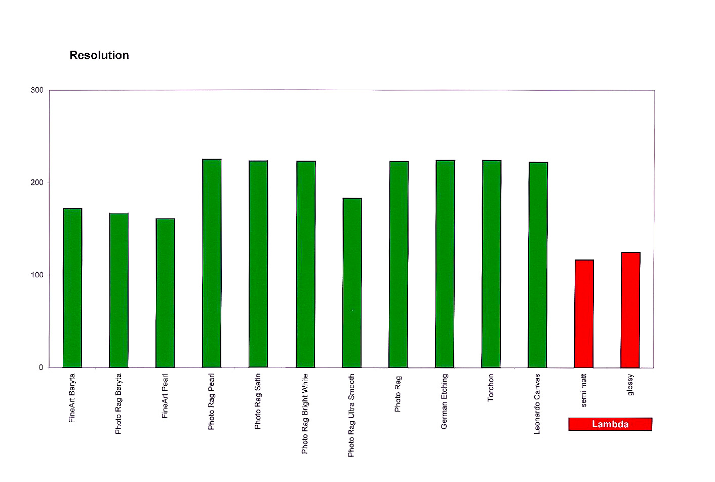

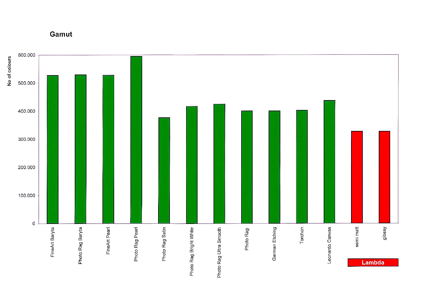

Cari amici,
Penso di fare cosa gradita a tutti, ma soprattutto a chi non è riuscito a venire all'incontro tra Soluzioni Arte ed i responsabili Hahnemuehle, di postare i grafici del diverso comportamento delle carte stampate con una Epson 11880 e le stampe Lambda. Penso che sia particolarmente significativa la differenza di gamut. Tutti i grafici sono stati realizzati da Stefan Neumann responsabile tecnico hahnemuehle tranne quelli di durata stampa che sono stati elaborati da un laboratorio indipendente (Wilhelm Imaging Research). Un saluto a tutti.
jpg  Gamut.jpg (155.71 KB)
1991_4d53ed3e985f1.jpg 1417X961 px
jpg  Resolution.jpg (153.50 KB)
1991_4d53ed62d18ca.jpg 1412X951 px
jpg  Total Density Range.jpg (158.58 KB)
1991_4d53ed83eb009.jpg 1417X961 px
jpg  Light-Fastness.jpg (176.30 KB)
1991_4d53edbfda73a.jpg 1417X961 px

questi interessanti grafici mi erano sfuggiti.
Il dato sulla durata delle stampe Lambda, bassissima, è abbastanza impressionante...
Niente male invece quello sulla densità.

Sul gamut e la durata era già noto da tempo che ormai le inkjet a pigmenti sono al top. Ulteriore conferma. Ormai per me sono il futuro della stampa fotografica. Dovrebbero solo decidersi vista la diffusione attuale ad abbassare il prezzo degli inchiostri.

Purtroppo le Lambda hanno limitazioni abbastanza visibili in gamut e densità dei neri.
In compenso, ci sono altre tecnologie laserchimiche RA-4 che si comportano decisamente meglio. Ho misurato quasi 500'000 unità di gamut da una stampa Agfa DLab III, e anche il riscontro occhiometrico è decisamente soddisfacente.
Sugli inks Ultrachrome Vivid magenta ( non parliamo poi degli HDR e dei Lucia 2) siamo quasi al doppio di gamut su carte satinate.
Il nero L= 5 si riferisce al profilo a colori. Col bianco e nero il nero è L=2,4
