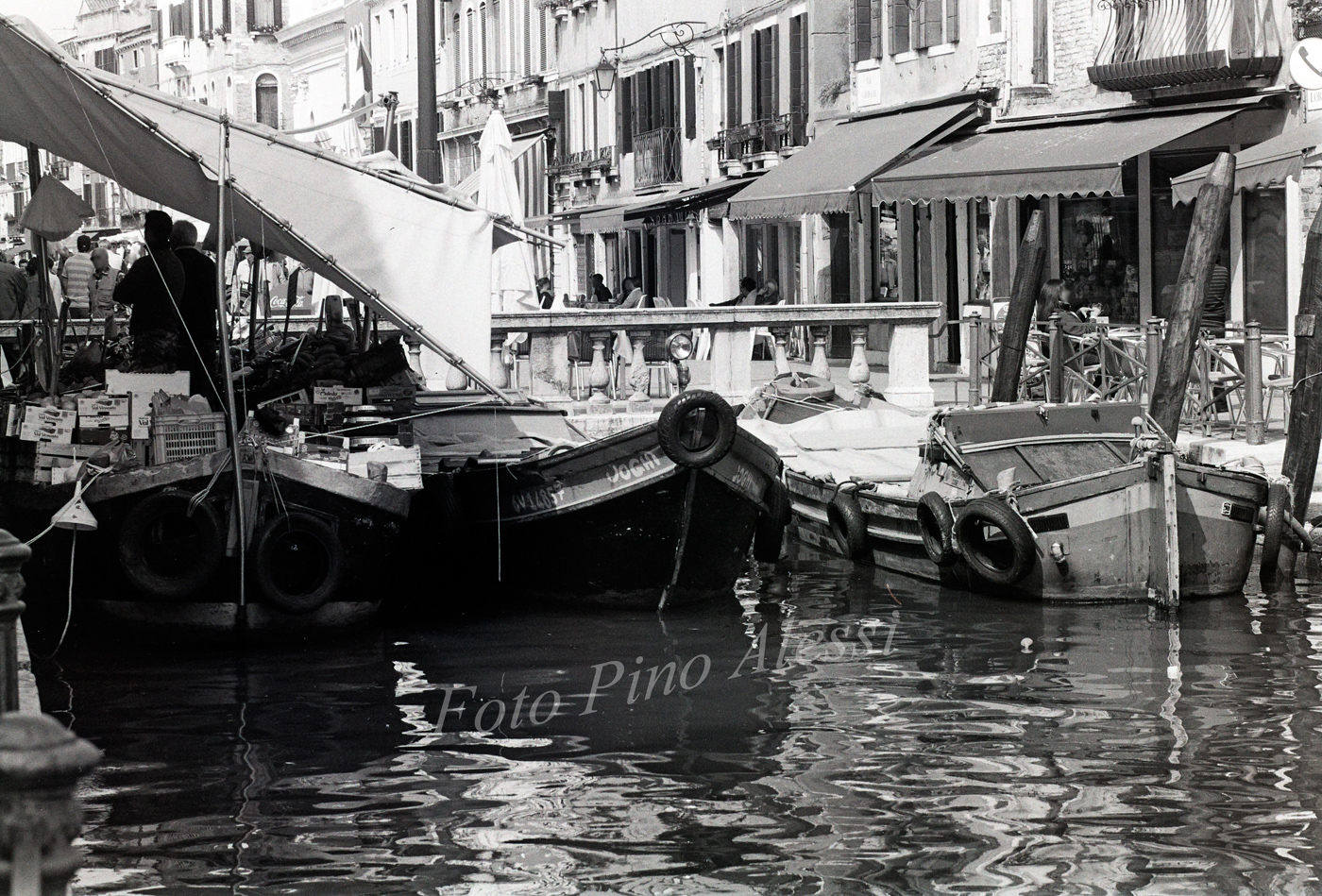

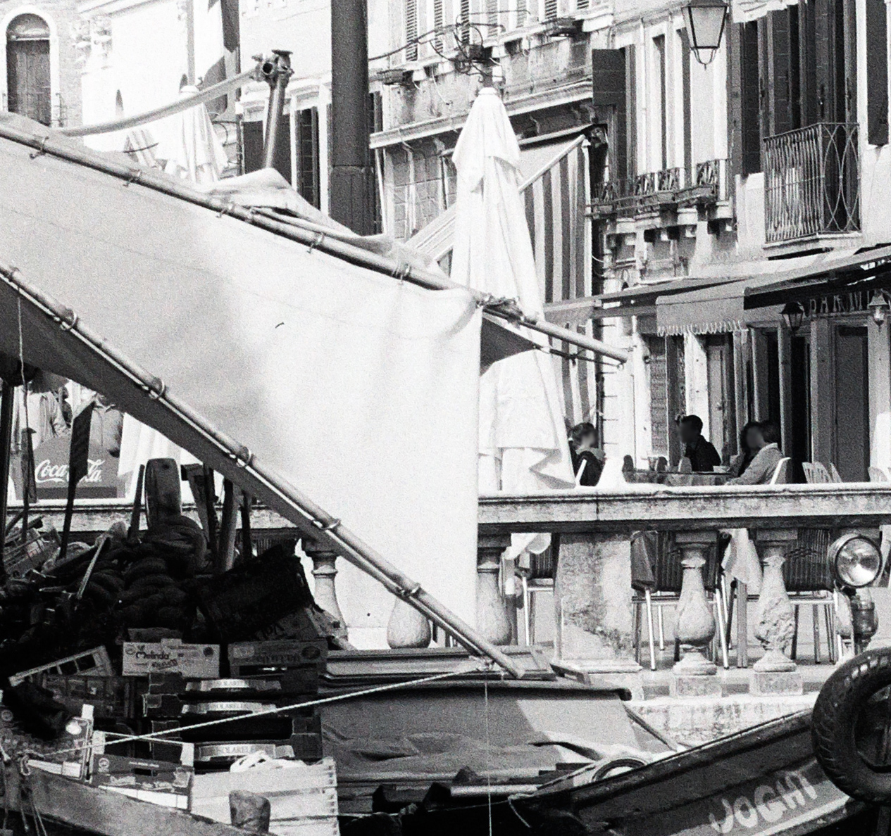

Ciao Orso, senza voler interferire più di tanto, al tuo posto proverei con una Sony A6000 come quella di Fer che nei post di anni fa citava. Ha tutto quello che serve, facilità di trovare un adattatore per la tua ottica (non servono cifre importanti, io ho adattatori cinesi che vanno benissimo, tra l'altro non ti serve con la trasmissione del diafframma), io ho ottenuto risultati ottimi con la più datata Nex-3. Con 24 Mp stampi tranquillo anche un A2, è facile trovare una batteria virtuale (cioè un accessorio che si inserisce al posto della batteria e si collega alla porta usb del computer che alimenta la fotocamera) così puoi lavorare per ore senza batterie che si scaricano. Già dallo schermo della fotocamera mirrorless che ha anche una funzione di ingrandimento metti tranquillamente a fuoco sulla grana, sensore APSC che prende il meglio del cerchio di copertura del tuo obiettivo costo usata sui 350 €.
Se lo ritrovo metto uno scatto con cui ho riprodotto con la Nex-3 un negativo in bianco e nero e relativo crop al 100% così vedi come è ben a fuoco la grana.
La foto ha un aspetto molto "analogico" perchè è scattata con un 37mm/2.8 Mir B1 sovietico del 1958 (ottimo obiettivo dallo sfocato bellissimo), costo sui 50€ che uso spessissimo per la street con una FF Canon D5.
jpg  Rodenstock-e-Sony-rid.jpg (891.62 KB)
2722_656482784922d.jpg 1400X949 px
jpg  Rodenstock-e-Sony-crop rid.jpg (972.45 KB)
2722_6564829129b0b.jpg 1265X1188 px

Grazie per l'interessamento Pino, ma sono orientato verso quell'Apo Rodagon D 1x e voglio usarlo al suo RR ottimizzato, cioè 1:1, quindi su FF. Essendo i 24 Mp della mia Sony A7 un po' pochini, intendo cambiarla con un corpo più pixellato.

Ok Orso, mi era sfuggita questa esigenza. Riguardo ai Tre Oci purtroppo è così, se le hai seguite anche tu, ho visto mostre bellissime lì, poi era una persona squisita anche Denis Curti che era il curatore di quasi tutte, diceva (parlo di un paio di anni fa) che avrebbero cercato un'altra sede. Ho visto che qualcosa fanno a San Giorgio ma non so se è la stessa organizazione.
