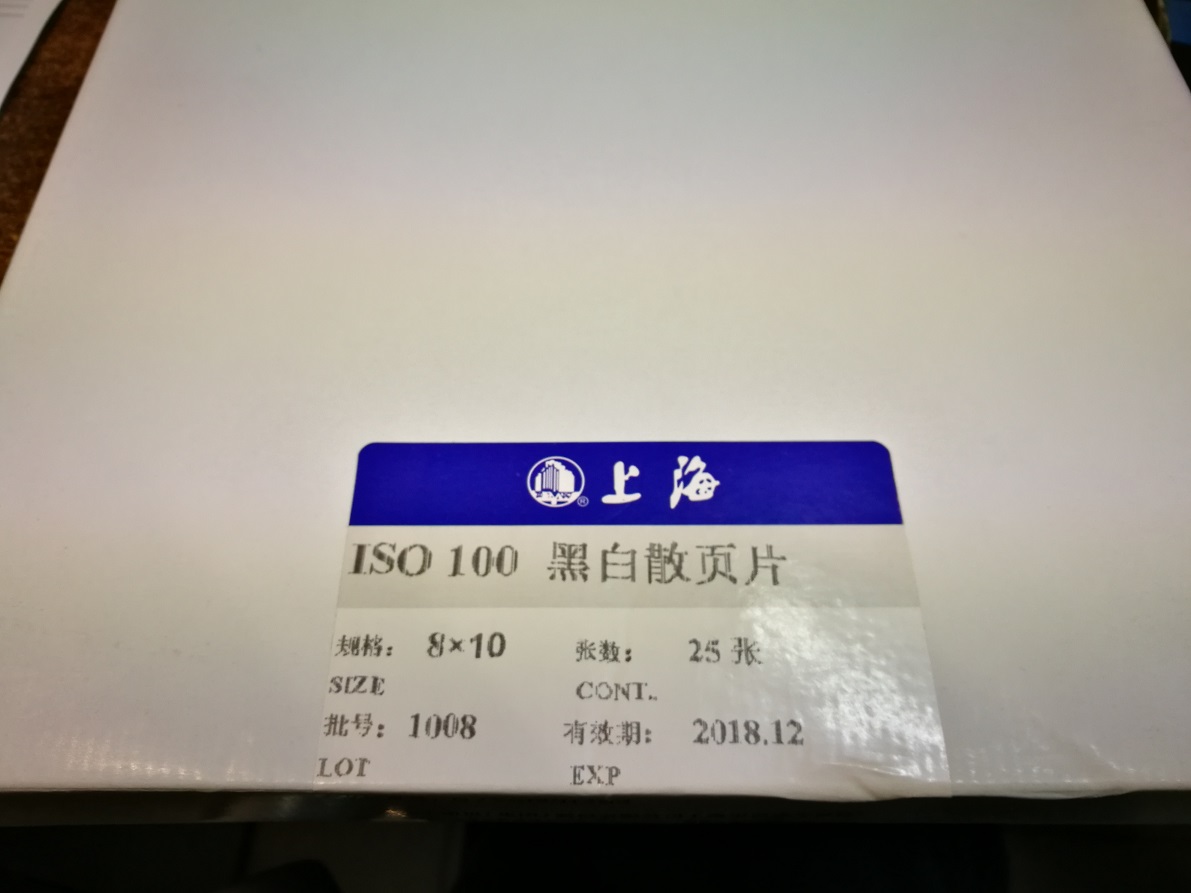

Oggi mi è arrivata la scatola... quindi inizierò le prove al + presto
Appena apro, guardo se ci sono delle informazioni dentro, così alleno anche il mio cinese
