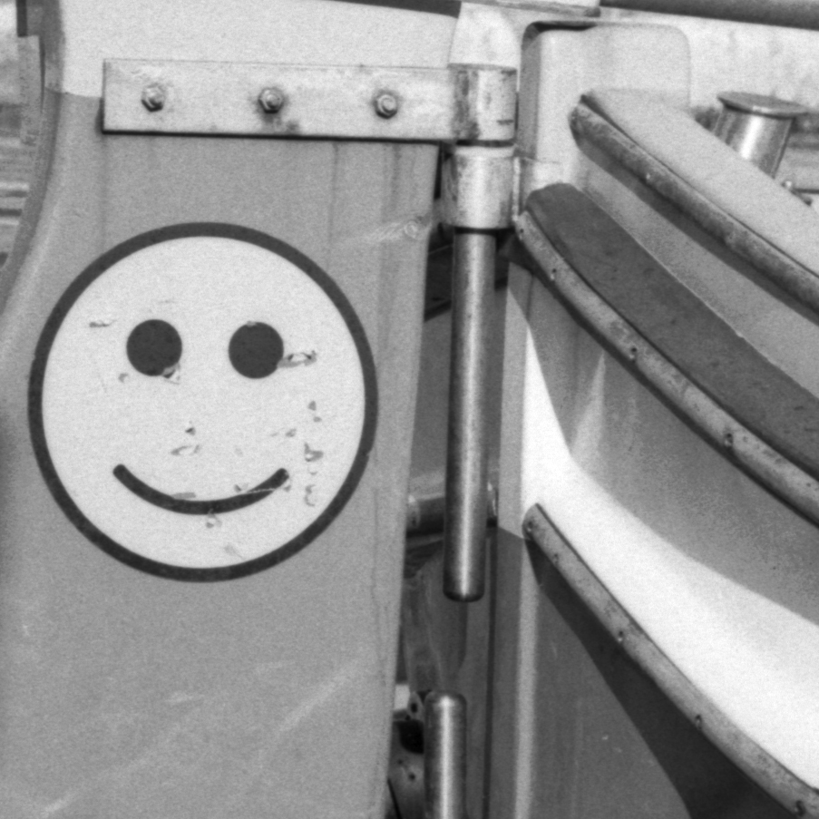

Ciao Fabio, ti ringrazio anch'io per la bella dritta e per il tempo che hai dedicato a scrivere. Non ho resistito alla curiosità di provare con un negativo che stava arrotolato sul tavolo da due mesi perchè ha lo sviluppo toppato per eccesso (mi hanno chiamato al telefono). Scusami se non ho usato di meglio ma già da queste scansioni si vede la differenza.
Io ho un Epson 4990 che arriva a 4800 teorici quindi ho scansionato con le impostazioni che hai suggerito a 4800 e con la riduzione tiff a 2 che mi da un file finale a 2400.
Ho fatto anche una scansione a 2400 con le impostazioni che uso di solito; la differenza si vede, soprattutto guardando i bulloni, gli assi di acciaio e le sbucciature della vernice sullo smile.
Posto il fotogramma così come sta scandito a 4800, i crop delle scansioni a 4800 e 2400 e alla fine il fotogramma che anche se non merita perchè ha alle spalle una densità che non è la mia solita e soprattutto la iperfocale sbagliata, almeno una raddrizzata e un po' di maschera di contrasto gliela ho data.

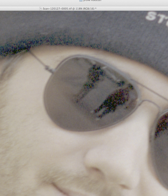

nelle vaie prove con vuescan ma anche meglio nelle varie prove con le scansioni di negativi ho notato un paio di cose che mi risaltano all'occhio "maggiormente" rispetto ad altre...
1- nella scansione di negativi colore ho delle dominanti incredibili nonostante abbia impostato la pellicola utilizzata nell'apposita opzione (kodak portra)... e il raggiungimento del bilanciamento non dico corretto ma almeno accettabile è veramente ma veramente arduo!!!
2-nellscansionare sia il colore che il bianco/bero sempre alla max definizione per poi ridurre (da 6400 alla fine a 3200) le zone molto in ombra risentono maledettamente di artefatti e di capacità di Dmax.
ecco 2 esempi per la dominante e per i neri che mi sono subito risaltati all'occhio
jpg  Schermata 2012-02-13 a 18.48.323.jpg (227.97 KB)
485_4f394d9962f3f.jpg 591X689 px
jpg  Schermata 2012-02-13 a 18.36.472.jpg (164.28 KB)
485_4f394dbb37ee3.jpg 591X689 px
Inviato: 13/2/2012 18:50
Re: Herlp! Vuescan tutorial si richiede.
17/5/2011 15:12
Per i negativi a colori io lascio il bilanciamento del bianco su "auto" e in genere non mi restituisce dominanti strane. E non uso i profili delle pellicole.
Hai fatto una prova in tal senso?
