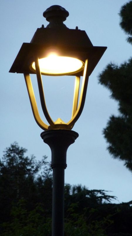

AGGIUNTA IMPORTANTE - la quasi totalità degli architetti incredibilmente NON lo sanno, ma ogni impianto di illuminazione in esterni NON DEVE ASSOLUTAMENTE DIFFONDERE LUCE VERSO L'ALTO AL DII SOPRA DELL'ORIZZONTALE CHE PASSA PER LA LAMPADA in rispetto alle varie leggi regionali contro l'inquinamento luminoso (solo Sicilia e Calabria non hanno ostinatamente voluto dotarsene ed è il far west non nel senso paesaggistico del termine).
