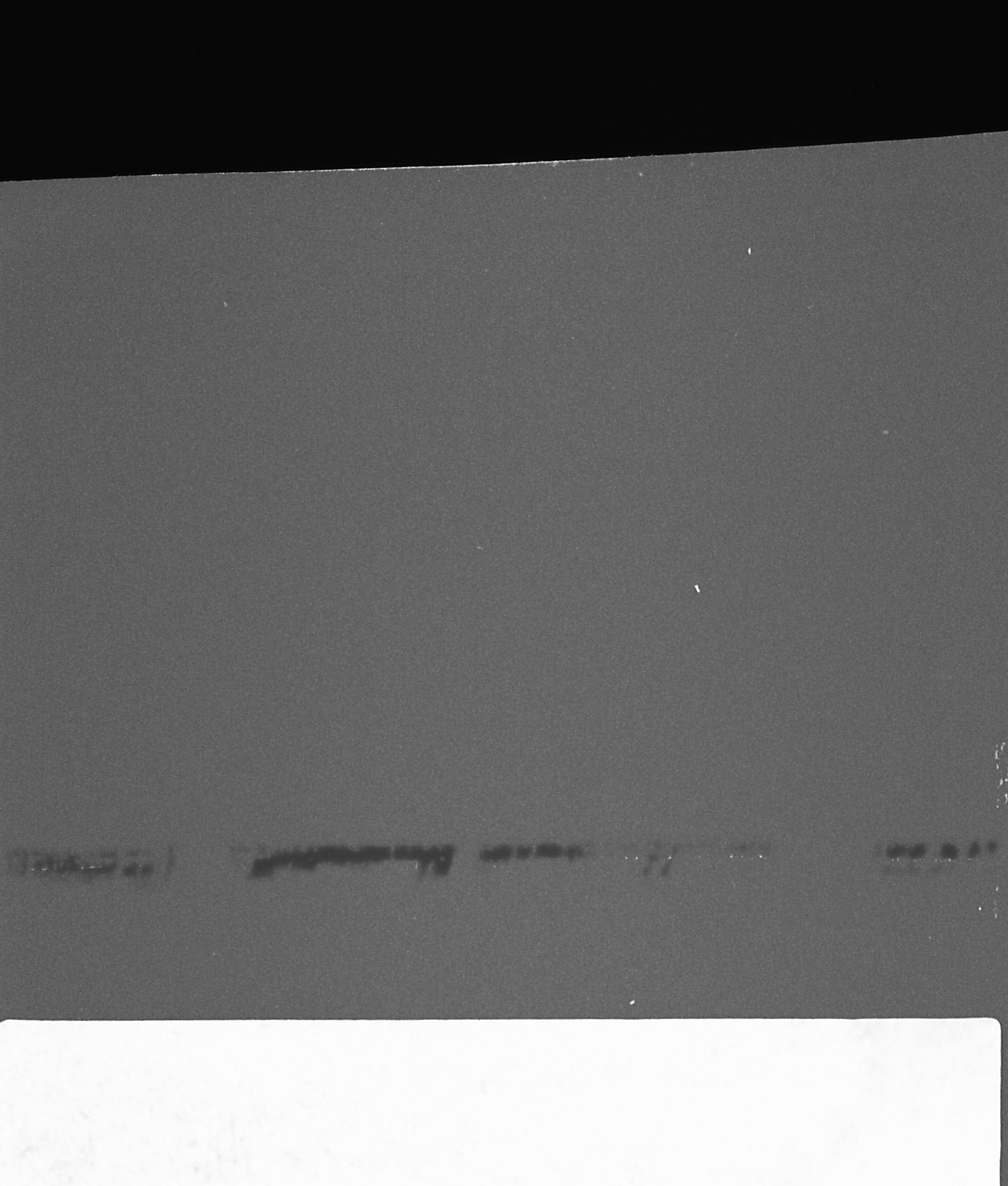

Il mio workflow estremamente lento mi ha portato a scoprire tardivamente un difetto abbastanza ricorrente nelle pellicole Kodak Tmax 400 135/36 commercializzate in questi ultimi anni.
Rientrato dal mio ultimo giro fotografico, durante il quale ho impressionato i primi 3 rullini di un lotto di 20 con scadenza 8/2023, dopo sviluppo e provinatura ho riscontrato in tutti tre il medesimo difetto. Lo stesso difetto che avevo notato in un rullino di un anno fa, e che per svariate ragioni non avevo indagato a fondo.
Visto il recente risultato, ho esaminato bene i vecchi rullini di Tmax 400, ed ho notato che tale difetto appare per la prima volta in un rullino impressionato nell’ottobre 2018.
Da allora ad oggi, ho utilizzato 42 rullini di questa pellicola, ed il difetto compare in 14 di essi.
Adesso vi spiego di cosa si tratta.
In corrispondenza dell’ultimo fotogramma, o qualche volta appena fuori da esso (dipende da come il rullino è stato caricato, comunque parliamo sempre della stessa distanza dal rocchetto sul quale la pellicola è fissata e arrotolata) è presente una serie irregolare di isole dove l’emulsione manca. E questo si traduce sulla stampa positiva in una serie di macchie nere, che ovviamente rovinano il fotogramma.
In un solo caso (proprio sul rullino di un anno fa di cui parlavo prima, in cui il difetto sull’ultimo fotogramma è particolarmente marcato), il difetto compare anche sul penultimo fotogramma, seppure in forma più lieve.

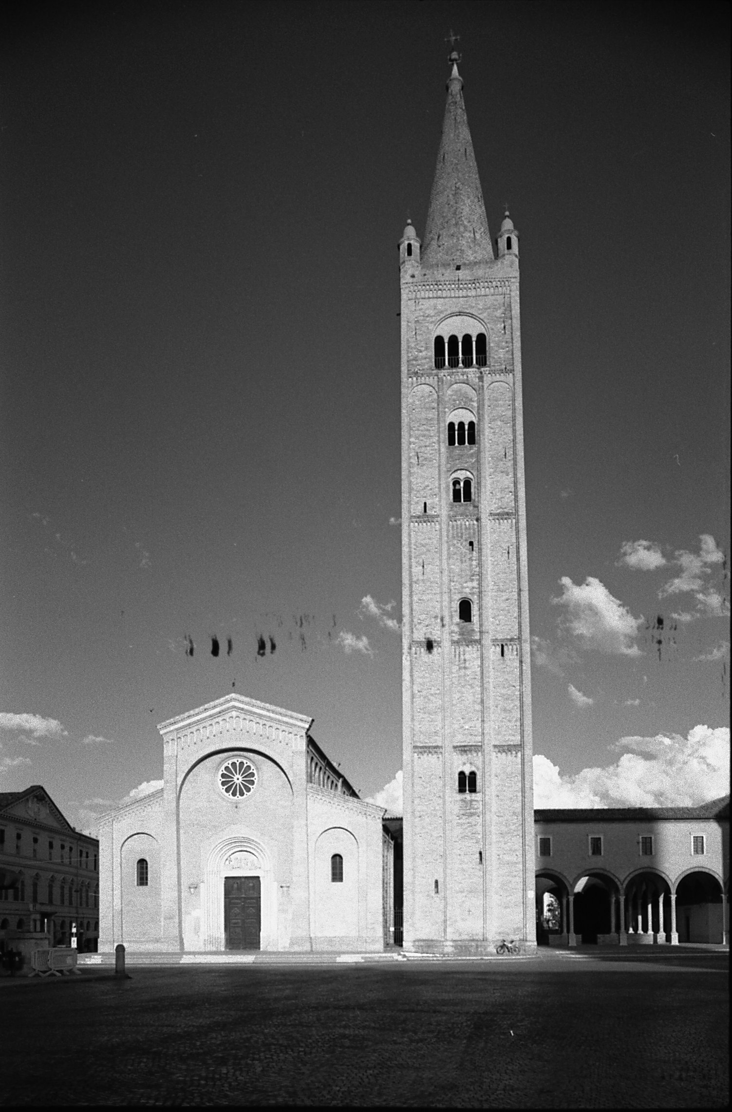

Allego la scansione dell'ultimo fotogramma di 2 dei tre rullini appena sviluppati che presentano tutti il difetto.
Nell’immagine dove il difetto interessa l'ultimo fotogramma, la cosa è palese. Nell'altra, dove il difetto finisce appena oltre, ho esasperato il contrasto con lo scanner in modo da far vedere che il difetto esiste anche nella parte non esposta, ma ovviamente sviluppata. Il fatto che il difetto sia visibile anche sul velo, mi conferma che la causa può solo essere la mancanza di emulsione in quei punti, che sulla negativa appaiono perfettamente trasparenti, più del velo.
Se negli anni precedenti capitava in un rullino su tre, con l’ultimo lotto appena iniziato mi è capitato in tre rullini su tre. Tra meno di un mese partirò per un lungo giro all’estero, e su quelle pellicole dovrò fare delle foto importanti a seguito di sudate autorizzazioni.

temo che l'unico suggerimento possibile sia quello di evitare di scattare l'ultimo fotogramma, anche se, con quello che costano ora quelle pellicole, l'incazzatura ci sta tutta.
Per curiosità, il difetto capita proprio sul fotogramma numero 36, oppure sul "trentasettesimo" (quello che ci scappa in più quando siamo bravi a caricare la pellicola)?

Il difetto si presenta sempre in corrispondenza dell’ultimo fotogramma, indipendentemente dal numero, e mi sento di escludere con certezza che venga generato in fase di trattamento del rullino.
Immagino che i rullini da 36 siano realizzati partendo da rotoli assai più lunghi, tagliati nella giusta misura e poi inseriti nei rocchetti. E questo mi fa pensare che accada qualcosa in questa fase che rovini l’emulsione dell’ultimo fotogramma.

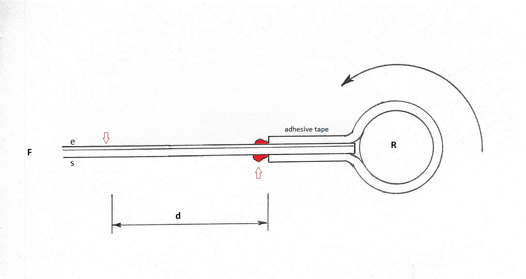

Penso la stessa cosa, ed ho elaborato una teoria sulla possibile causa che provo a spiegare con l’ausilio di un disegnino, ma che potrò verificare solo a metà ottobre quando rientrerò e svilupperò i nuovi rullini (che ovviamente interromperò al fotogramma n. 35).
In fase costruttiva, gli spezzoni di film F dopo essere tagliati di adeguata lunghezza, vengono fissati da una macchina al rocchetto R con un pezzo di nastro adesivo molto tenace.
Immaginiamo che quel nastro adesivo sia molto ricco di colla, tanto da spremerne fuori un po’ alle sue estremità quando la macchina lo serra sulla pellicola. Oppure che la lama che taglia il nastro adesivo sporchi di colla i bordi del nastro tagliati. Ci troveremo allora ad avere un po’ di colla sulla pellicola dove il nastro adesivo finisce (in rosso sul disegno).
Quando il rocchetto viene avvolto prima di essere introdotto nel caricatore (nel senso della freccia), ad una distanza d pari alla circonferenza del rocchetto l’emulsione e viene ad appoggiare sull’eccesso di colla presente sul supporto s (vedi le 2 frecce rosse). E lì rimane, magari per anni, finché il rullino non viene utilizzato.
Quando arrivo a girare la leva di carica per impressionare l’ultimo fotogramma, la pellicola si distende come in origine, e quel residuo di colla appiccicato al supporto appena fuori dal nastro adesivo (freccia rossa a destra) strappa i pezzettini di emulsione coi quali era a contatto da tempo (freccia rossa a sinistra). E lì, mancando l’emulsione, avrò i difetti neri che noto sul positivo.
Non so se sono riuscito a spiegarmi. Al prossimo sviluppo prenderò bene la misura d, e se risulterà pari alla circonferenza del rocchetto, questa teoria potrebbe essere esatta.

Ho finalmente trovato il tempo di scrivere ad un indirizzo mail che mi aveva fornito il venditore per spiegare il problema.
Ho inviato quello che avevo scritto qui, comprese foto e mie supposizioni sulle cause del difetto.
Mi hanno risposto:
Thank you for contacting us and sorry to hear about the issue you have seen.
Your diagnosis of the issue is correct, the marks on the film are caused by glue from the tape that holds the film the spool.
We have seen this issue before and Eastman Kodak are working to improve the tape/glue.
If you let me know your address and telephone number for the courier I will arrange for some new rolls of TMax 400 135 to be sent to you.
Note this may take a few weeks as I will need to wait of the next inbound shipment of film to arrive.
Kind regards,
Quindi era un problema noto, la causa era quella che avevo ipotizzato, e stando a quello che dicono stanno lavorando per risolvere il problema.
Certo i negativi rovinati me li tengo, vediamo ora cosa mi mandano.
