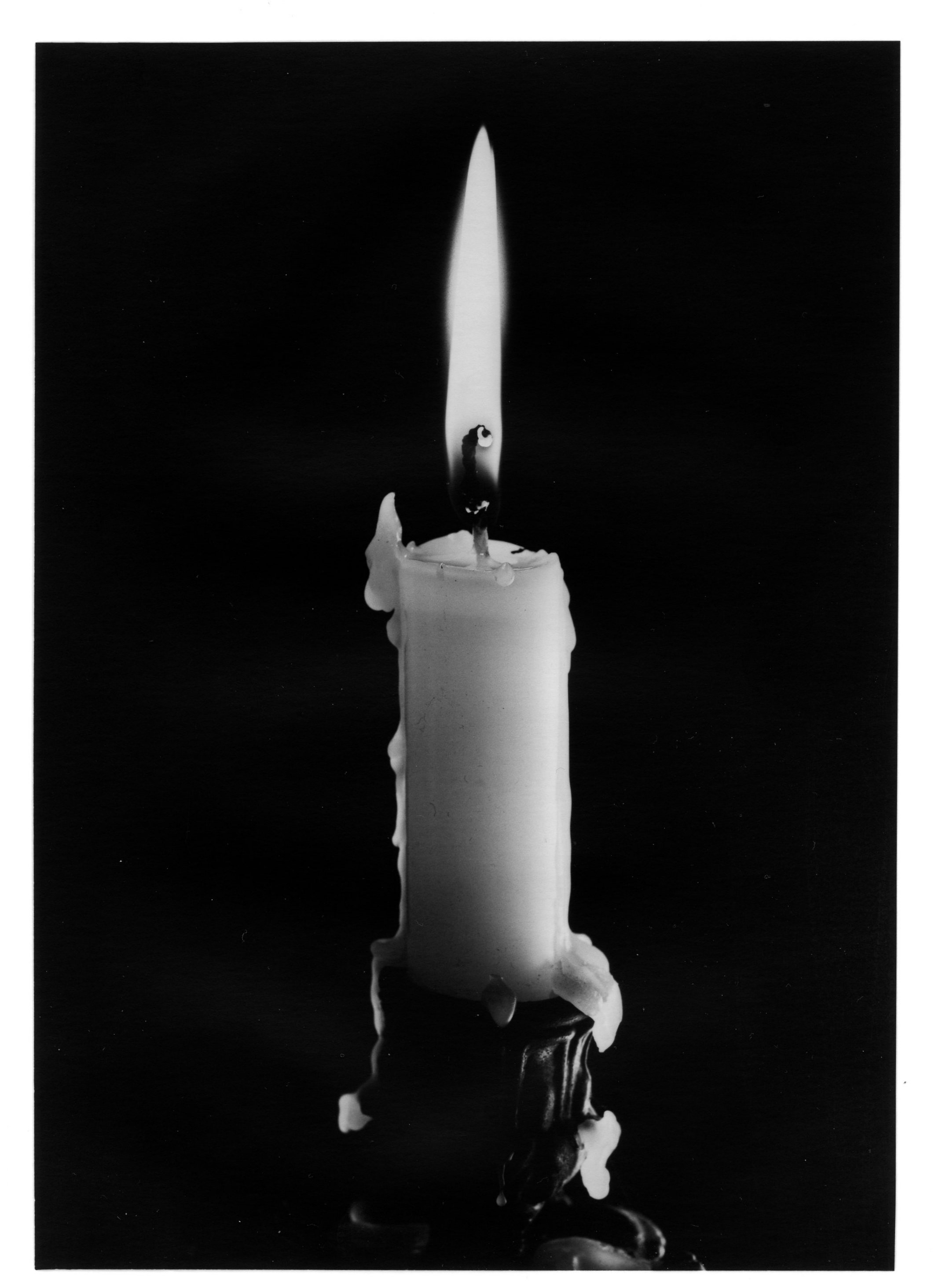

Vorrei condividere un'altra esperienza dopo quella del Caffenol del 2018: questo mese ho visto un video su Youtube che mi ha incuriosito: riferiva di un articolo della rivista Fotografare del Luglio 1977 dove si provava a sviluppare le pellicole con il rivelatore per carte opportunamente diluito; ho letto l'articolo ed ho provato a sviluppare quello che avevo sottomano in quel momento (Fomapan 100 e AgfaPhoto APX 400 e appunto Copex Rapid) e vi garantisco che i risultati sono sopra le aspettative: Sviluppo per carte PRINT-NE diluizione 1+60 agitazione pochissima a seconda delle pellicole e per tutte 13'a 20°. Io lo trovo ottimo, con addirittura una riduzione della grana. Non so se avete già parlato di questa tecnica, ma io avevo provato solo in Neutol a diluizione 1+9 per 2' solo per un'emergenza, ma mai avrei pensato che a diluizioni maggiori si potessero ottenere questi risultati. Grazie

Il video riferisce di questa tecnica come spunto per ottenere risultati con contrasto elevato e grana grossa, fa solo riferimento all'articolo ma non si attiene al metodo usato da Fotografare. Io ho voluto provare come hanno fatto 45 anni fa, con la stessa metodologia, gli stessi tempi e agitazione. GIà con pellicole normali come dicevo i risultai sono ottimi, ma la cosa che mi ha sorpreso è stata che con la Copex Rapid ( a32 Iso) i risultati sono buonissimi; certo la pellicola è sempre molto contrastata come con il Caffenol, ma sempre stampabile; non vorrei essere noioso o peggio presuntuoso, ma ecco una prova che con più contrasto di così:
Dati di ripresa: Agfa Copex Rapid x 32 ISO-
Nikon FE + Micro Nikkor 55mm. f. 2.8 - 1/2" f. 8.0
Sviluppo con BW-PRINT-NE 1+60 - 13' 20° con 2 rovesciamenti della tank paterson all'inizio e poi un rovesciamento al 7° minuto, praticamente quasi stand. (stesso modo che fotografare indica per la Ilford Pan F)
Soggetto illuminato a dx con visore per negativi con neon circolare da 32 W a c.ca 40 cm.- fondo cartoncino nero. Scansione stampa con Epson V550 Photo a 300 DPI senza intervento di postproduzione. Grazie per l'attenzione
