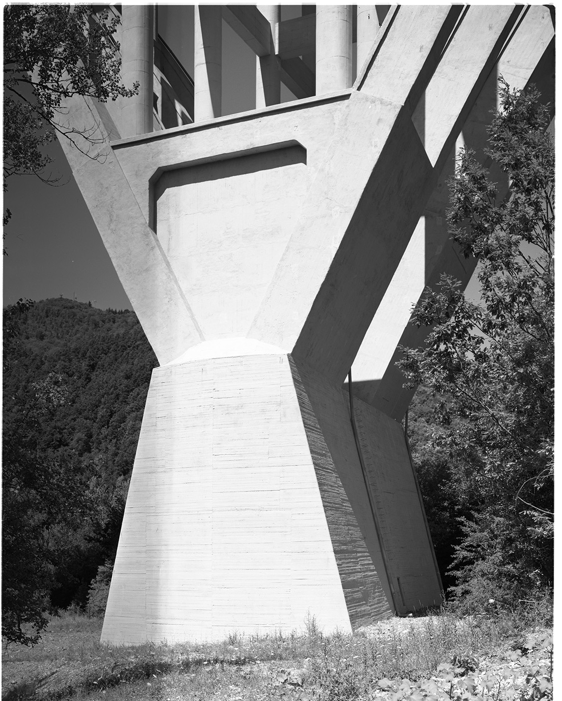

Accidenti magari lo prendo anche se ho abbandonato il progetto per cui lo cercavo. Allego una foto guisto per far capire di cosa si trattava. Volevo fotgrafare i viadotti della transappenninica Bologna Firenze, il vecchio tratto per capirci, facendoli uscire dal paesaggio ma non sono praticamente più visibili per via della vegetazione. ho fatto qualche fotografia da vicino ma non è quello che volevo ( oltre ad avere messo poco sviluppo nella tank ma questo appartiene alle problematiche dell'Halzheimer...)
jpg  2020-07-27 © oscar ferrari merizzano 02.jpg (536.80 KB)
1927_5f44ee7907f6d.jpg 1126X1404 px

Mi stavo chiedendo se alcune delle foto dei Becher non fossero realizzate (anche) grazie a quel tipo di filtro.
