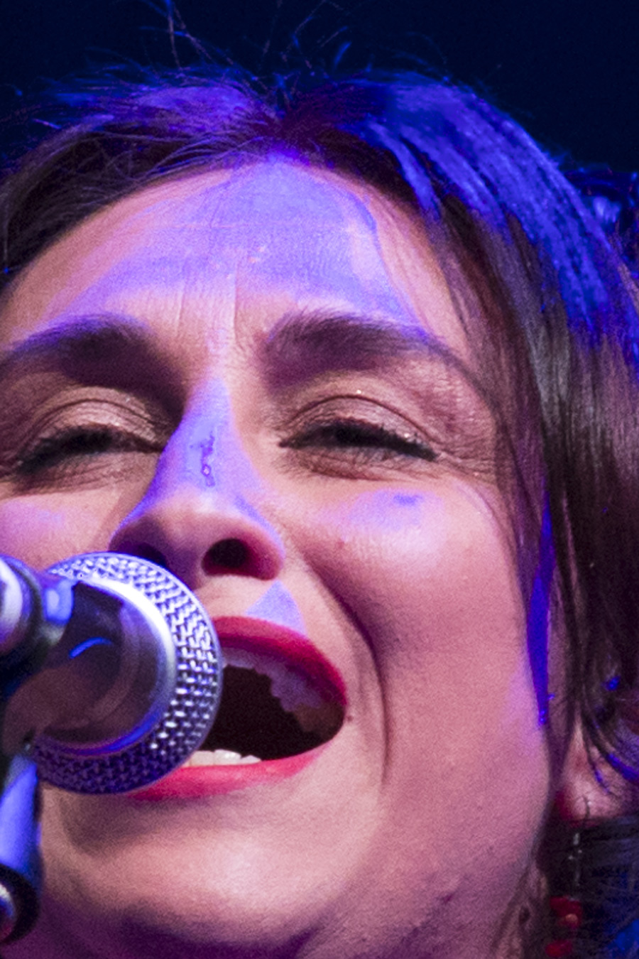

Che succede al 70-200 con il viola?
Vi allego il crop di un volto ripreso a 3200 ISO, con il EF 70-200/4 IS USM a 1/200 f4, illuminato dalle luci teatrali a led RGB. Fotocamera EOS 6D
Con le stesse luci ed altre ottiche (100/2; 24-105/4; 24/2.8 Distagon; 35/2) sullo stesso viso non c'è nulla che assomigli, come questo, ad una secchiata di vernice.
Qualcuno è in grado di interpretare il problema?
Un altro fotografo con lo stesso obiettivo e la stessa fotocamera ha avuto lo stesso problema. Solo con il viola e molto leggermente con il blu.

Forse si tratta di Purple Fringing? Quell'alone blu intorno alle zone con alte luci me lo fa venire in mente...ma potrebbe essere altro...sentiamo altri pareri.

io ho avuto stessi problemi anche col 135 f2 sempre con le luci led...

Sono allibito, è un fenomeno interessantissimo (mi dirai: mi interesserebbe non vederlo anche se non so cosa sia), la prima volta in vita mia che vedo qualcosa del genere.
Purple fringing ve n'è attorno alla trama del microfono, ma quelle alonature sulla pelle non c'entrano.

Io ho avuto diversi di questi problemi ai concerti, con tutti gli obiettivi, ogni volta che ci sono luci fortemente monocromatiche (specie a LED).
Uno dei canali va in totale saturazione e il convertitore raw non ci si raccapezza.
Si può provare con altri convertitori raw; RawTherapee, ad esempio, ha la possibilità di scegliere diversi algoritmi per il trattamento delle alteluci. Magari con uno di quelli si riesce a migliorare la situazione.

Difficile. Dovresti usare filtri in grado di attenuare con precisione proprio quelle frequenze spettrali.
Rispetto alle lampade tradizionali, nei LED l'emissione di luce è molto più pura, con uno spettro ben delimitato. Peraltro i colori primari sono molto simili a quelli dei filtri RGB che caratterizzano i sensori delle fotocamere digitali.
Quindi probabilmente avviene un fenomeno di saturazione di un certo canale in un modo che non era previsto dai progettisti dei sensori: normalmente anche se una scena è fortemente colorata, non hai un colore primario "puro", quindi il sensore in realtà la "vede" sfruttando anche gli altri colori.
In questi casi, invece, evidentemente gli altri 2 filtri (es. G e R in questo caso di luce blu) non fanno passare praticamente niente, tutto è a carico del canale B che una volta saturo non permette recuperi.

Beh ma se il problema è la fonte luminosa, cosa centra l'obiettivo? Il problema dovrebbe presentarsi a prescindere dall'ottica, no?
Inviato: 17/3/2016 6:32
Re: Che succede al 70-200 con il viola?
Infatti è così. E' solo un caso che l'abbia riscontrato solo sul 70-200, l'obiettivo non c'entra; è la combinazione illuminazione + sensore digitale a causare il problema.

l'immagine aveva tutto l'aspetto di una foto con i canali clippati

Rien! Ho provato varie opzioni del Raw Therapee e ho verificato che in effetti sono saturi i fotodiodi dedicati al Rosso ed al Blu. Nessuna speranza, quindi, salvo un lieve miglioramento sulla fronte, a discapito dell'incarnato che diventa troppo chiaro.

Se te la cavi con il timbro clone (non è il mio caso), puoi provare questo sistema. Dato che le aree "brutte" sono praticamente monocolore, puoi selezionarle abbastanza facilmente con la bacchetta magica.
A quel punto sostituisci il colore con quello campionato dalle parti di viso non sovraesposte. I capelli... chissene, rimangono mezzi blu.

Uno dei sistemi per risolvere dominanti estreme che comportano il clipping completamente di questo n canale è il miscelatore canali. In pratica ti permette di iniettare un tot d canale sano all'interno di quello clippato in modo da ricostruire la trama ed arrivare ad un punto di partenza più facilmente tetrattabile.
Il problema è che qui hai due canali clippati e non uno quindi credo che anche col miscelatore tu possa fare poco... Ma non ti resta che provare
