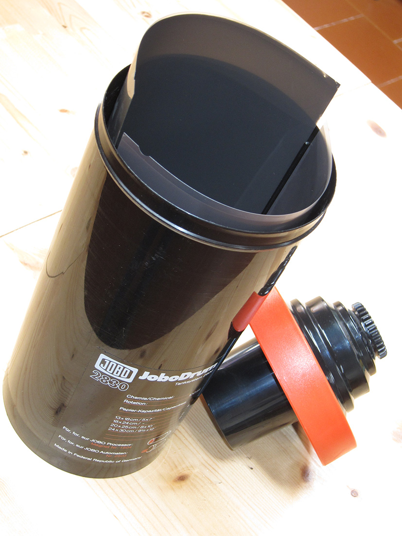

non so se è il sistema migliore, ma ti mostro come faccio io a sviluppare le 8x10 con il CPE 2 e la tank 2830.

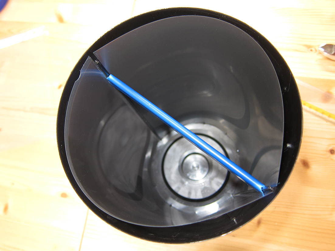

Nella tank si possono sistemare due pellicole alla volta:

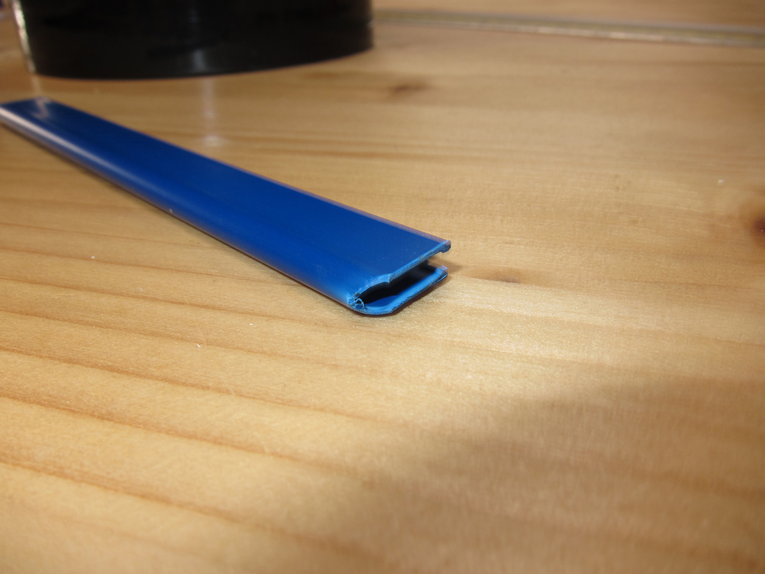

Per prudenza inserisco un fermo (autocostruito con una di quelle costolette per rilegare i fascicoli) per impedire l'uscita delle pellicole dalla loro sede durante la rotazione; in realtà, anche quando non lo facevo le pellicole sono sempre rimaste al loro posto:

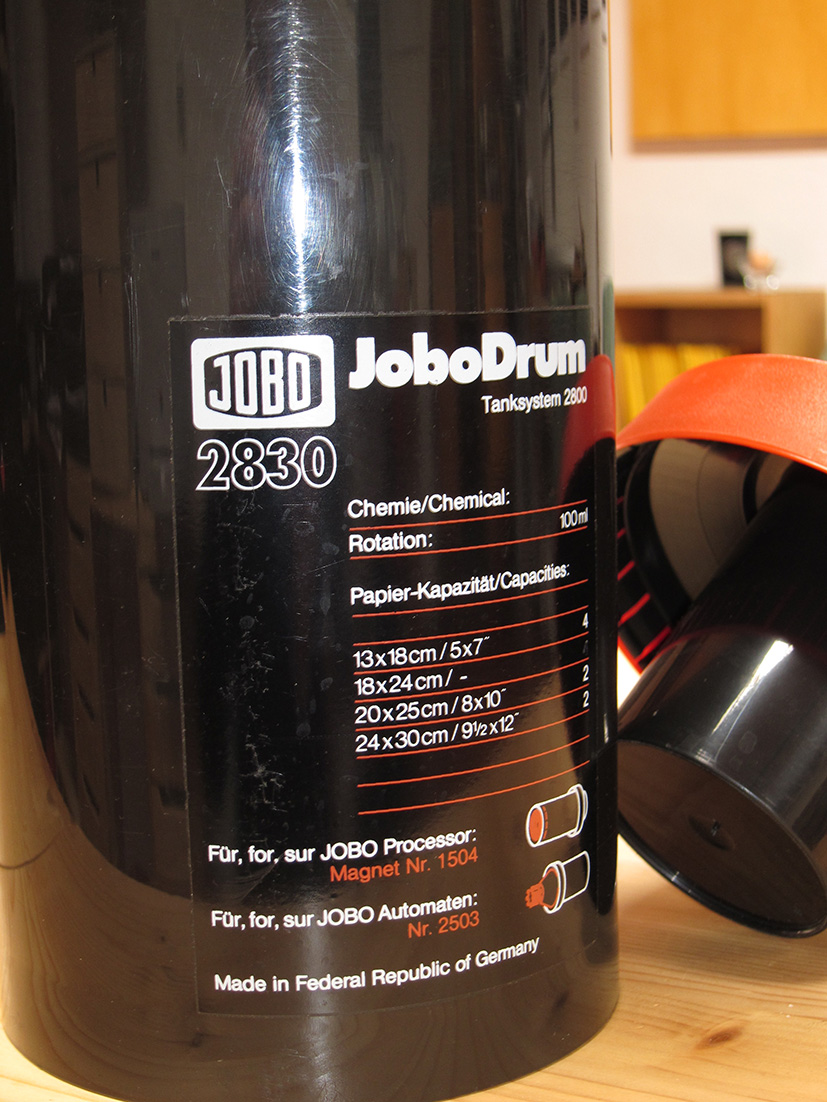

Per lo sviluppo rotativo sono sufficienti 100ml di chimico:
