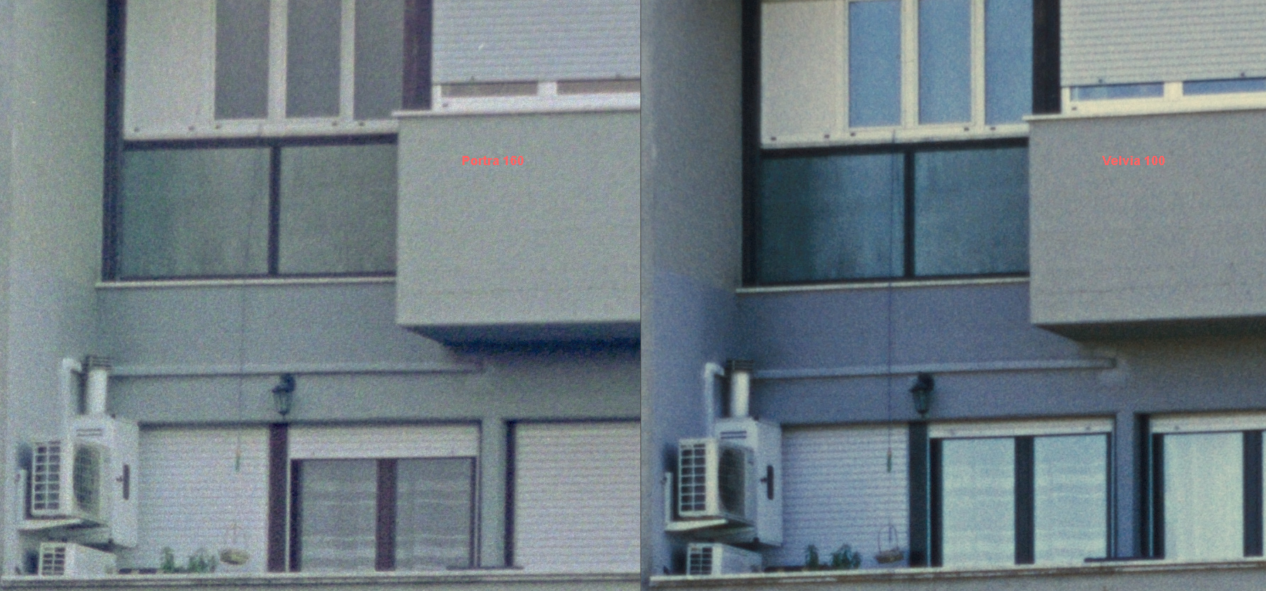

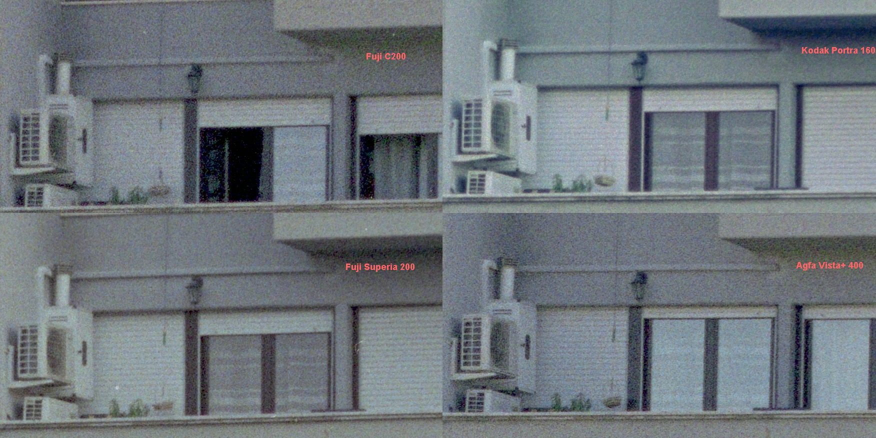

Così ho iniziato un metodico lavoro di ripresa: stesso soggetto, stessa attrezzatura, stesso metodo, condizioni di luce il più possibile simili.
Dai primi esami, i risultati sono interessanti.
Una delle cose che mi ha colpito è il peso che ha la scansione; mi spiego meglio.
Esaminando le curve caratteristiche e i dati tecnici di buona parte di negativi colore e dia, si ha l'impressione che solo in casi ottimali riescano a registrare qualcosa oltre le 80 lp/mm.
Pertanto, una scansione a 4000 ppi reali (es. Nikon 8000) dovrebbe grosso modo mantenere le differenze tra pellicole che si possono notare al microscopio.
Beh, non è così. Una scansione a 4000 ppi, anche se condotta in modo ottimale, livella molto le differenze; sia come resa della grana, sia come resa dei dettagli.
Così, ho iniziato a digitalizzare le parti significative dei fotogrammi usando una 5DmkII con soffietto, obiettivo macro e riproduttore dia.
La capacità risolvente risultante è attorno alle 140 lp/mm, e a questo punto le differenze si vedono.
Non so a quanti qui sul forum possano interessare confronti di questo tipo; metto comunque un assaggino, tanto per dare un'idea.
Sono ritagli al 100%; sull'originale, l'area in esame è grande meno di 2mm.

Se vedi gli esempi che ho postato, capisci perché ho dei dubbi che un MTF migliore si tradurrebbe in un miglioramento su pellicola a colori.
Queste immagini sono state scattate con un Canon 50/1.4USM a f/5.6, la sua apertura migliore.
La sua capacità risolvente a quell'apertura è altissima; ma ho fatto gli stessi scatti con il Planar 50/1.7 a f/4 e 5.6.
Su digitale misurando l'MTF con il metodo dello Slanted Edge Test qualche differenza si misura, ma gli scatti a pellicola sono indistinguibili.
D'altronde: se l'obiettivo A ha MTF di 0.9 anziché 0.85 di B a 80 lp/mm, ma la pellicola ha MTF di 0.2 a 80 lp/mm (caso in esame)
Obiettivo A su pellicola a colori: MTF a 80 lp/mm = 0.18
Obiettivo B su pellicola a colori: MTF a 80 lp/mm = 0.17
cioè la differenza è invisibile.

A me ha colpito molto il microcontrasto e la risolvenza dell'Agfa Vista+ 400, nonostante la grana.
Inviato: 24/11/2014 23:59
Re: Confronto pellicole: Superia 200, Portra 160, Fujichrome C200, Agfa Vista 400+
La Agfa Vista Plus 400 è in realtà Fujifilm Superia X-Tra 400 della generazione subito precedente a quella venduta oggi.
