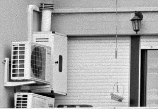

Ecco il riquadro centrale.
Prima a 4000ppi, poi a 5400 (Minolta, fuoco ottimizzato su quel punto).
jpg  Garda_Nik60f5-caldaia-4000ppi.jpg (44.13 KB)
262_551dbac49cc86.jpg 311X214 px
jpg  Garda_Nik60f5-caldaia-5400ppi.jpg (75.96 KB)
262_551dbacc9c6f9.jpg 418X299 px
Inviato: 2/4/2015 23:55
E questo scansionando con la 5D2 al massimo ingrandimento!
Si legge la scritta "Syncro" in basso, che è illeggibile negli altri crop.
Segno che le 106 lp/mm risolte dal Minolta 5400 non sono sufficienti a catturare tutti i dettagli dell'originale.

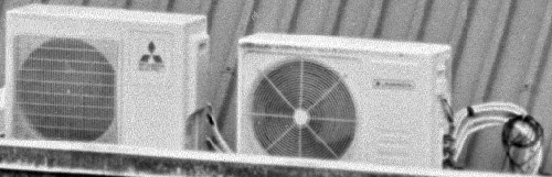

E ora il riquadro sul bordo in basso, con i due condizionatori.
Prima con lo scanner, a 4000 e 5400ppi
jpg  Garda_Nik60f5-condiz-4000ppi.jpg (31.21 KB)
262_551dbbaf9f58e.jpg 378X126 px
jpg  Garda_Nik60f5-condiz-5400ppi.jpg (49.00 KB)
262_551dbbb71f4c1.jpg 513X166 px
Inviato: 2/4/2015 23:59
Ed ecco la scansione con la 5D2.
Si vedono particolari minuscoli, che sull'originale sono grandi pochi centesimi di millimetro!
Cliccare per ingrandire
jpg  Garda_Nik60f5-condiz2.jpg (204.33 KB)
262_551dbc0888175.jpg 1247X416 px
Inviato: 3/4/2015 0:00
Per confronto, ecco i crop dalle foto scattate direttamente con la 5DmkII (non scansioni quindi: ritagli al 100% di scatti digitali).
Notare che ho usato tutta la mia conoscenza di RawTherapee per tirare fuori il massimo del dettaglio.

Fer, il fatto che in digitale si vedano le feritoie tra le tapparelle mentre in analogico scansionato no e' perche' le foto sono state prese in momenti diversi, giusto?
Inviato: 3/4/2015 9:52
Sì, circa due ore dopo, quando il sole era sbucato dalle nuvole e un po' di taglio.
Purtroppo è veramente difficile riuscire a far collimare tutti i parametri, a meno di fare del confronto diretto il tema principale del test (non era questo caso: stavo solo provando la messa a fuoco della mia "nuova" EOS-3 ).
Però i buchi delle tapperelle sull'analogico si vedono: devi guardare la tapparella aperta sulla destra.
Quella più grande, nel primo caso è completamente chiusa e quindi anche i buchi sono chiusi.
