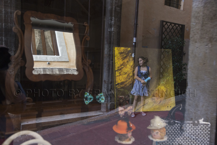

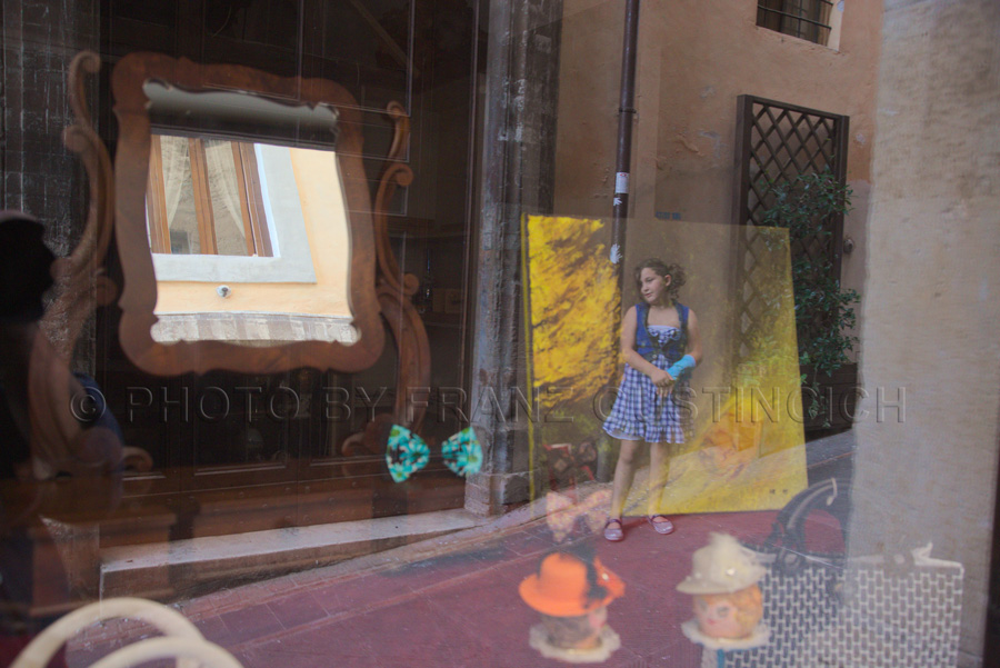

Ecco come si presentano i due jpg. Quello brutto da RT, l'altro da ACR. Le zone interessate dalla correzione selettiva in ACR sono:
la bambina ed il quadro giallo hanno ricevuto maggior contrasto e chiarezza;
l'immagine riflessa nello specchio è - 1 stop;
la borsa nell'angolo a destra è contrastata;
RT ha, invece schiarito tutto di default

Come dicevamo acr applica una curva a S di default. Quindi bisognerebbe in RT creare un preset personalizzato se uno vuole un file già semipronto in fase di conversione
