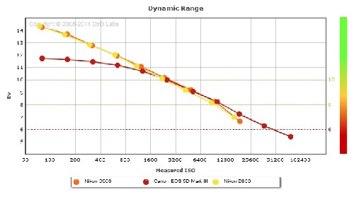

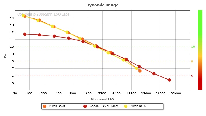

Questo è il grafico di DXOmarK
jpg  2012-10-01_235243.jpg (64.56 KB)
631_506a10c4e4204.jpg 716X404 px
Inviato: 1/10/2012 23:53
Re: Confronto sensori Canon /Sony-Nikon
20/7/2005 21:55
Da lombardia - salò
Messaggi: 283
Ho potuto condurre grazie alla collaborazione di un amico utente Nikon un confronto sul campo tra D800 e 5DmkIII e posso confermare che mentre un tempo Canon era avanti nella tecnologia dei sensori, ora è rimasta un po' indietro. Purtroppo per me ho dovuto constatare che la D800 entra molto meglio nelle ombre, nel senso che in situazioni di alto contrasto le apre senza dar luogo a disturbi; con Canon si crea un rumore evidente e quindi bisogna intervenire localmente per diminuirlo.
In ogni caso i 14 diaframmi di cui parla DXO sono una chimera anche per la Nikon. Non a caso Juza, il gestore del forum omonimo (15000 iscritti!!!) ha pubblicamente criticato i risultati di DXO che, del resto, sono stati contraddetti da numerosi altri tests (tra cui anche quelli dell'italiana Tutti Fotografi). Qualcuno ha anche detto che il sensore Canon lavora meglio sulle alte luci, nel senso che le tappa meno rispetto alla Nikon, ma nella prova pratica non ho riscontrato ciò.
Solo per conoscenza aggiungo che ho confrontato anche le mie due 5D (mk2 e mk3) e posso dire che almeno fino a 1600 iso i due sensori si equivalgono e questo significa che Canon ha lasciato passare 4/5 anni senza fare sotto questo aspetto passi in avanti di rilievo (come invece hanno fatto Sony e Nikon).
Personalmente mi secca un bel po', ma mi sforzo di non farne un dramma. La cosa importante, in fondo, è conoscere i limiti della propria attrezzatura e, esponendo con oculatezza e ad un buono sviluppo (c'è anche la possibilità di espandere la gamma dinamica con HDR), si possono comunque ottenere buoni risultati. La cosa più difficile resta fare della buona fotografia...
