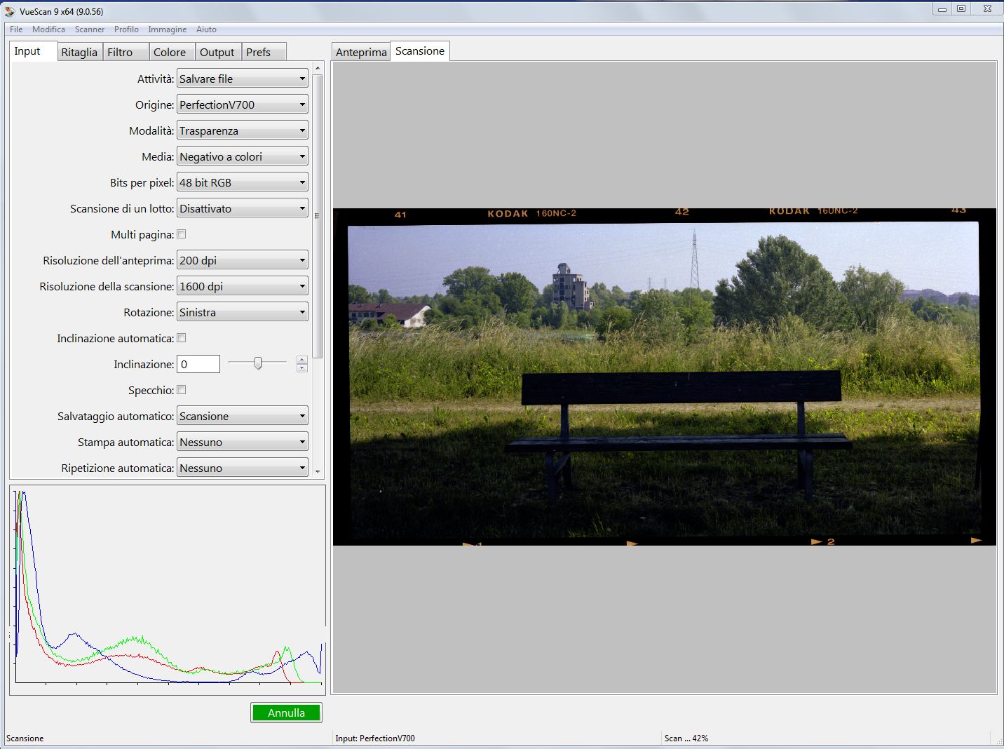

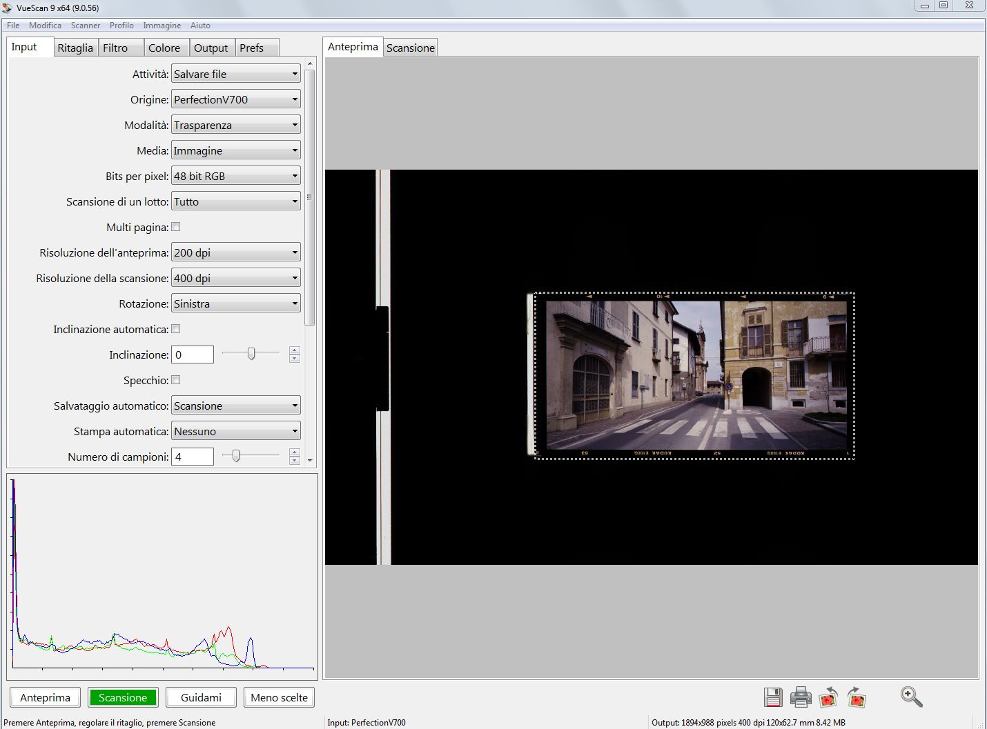

Ciao Fer,
allego uno screenshot di una preview fatta con una diapositiva (per Daniele... come vedi in questo caso mi sono immediatamente smentito:diapositiva kodak!ma ultimamente in rullo si trova poco in città) e come vedi sembra tutto ok. gli spostamenti li ho sempre effettuati bloccando tutto quanto, con la giusta e dovuta cura; aldilà del mio tono scanzonato ammetto di prestare la giusta attenzione agli strumenti che utilizzo, percio penso (spero) non si tratti di qualche malanno meccanico.
Alf.
jpg  preview con diapositiva.JPG (160.22 KB)
1286_4e785b5c85fa1.jpg 1430X1057 px
Inviato: 20/9/2011 11:25
Re: scansione negativi
per vedere i cambiamenti dovresti disabilitare tutti gli automatismi e guardare la preview in modo diapositiva
altrimenti con gli automatismi accessi dovresti ottenere delle scansioni con alte luci più dettagliate e meno rumorose (perchè l'illuminazione doppia 5 invece che 2,5 passa meglio le parti scure del negativo)
io per determinare l'esposizione faccio la preview in modo diapositiva poi trovo il valore di esposizione che mi porta il velo della pellicola su valori prossimi al 240-250 (per il canale maggiore) e poi rifaccio la preview in modo negativo con il valore individuato
dani
Inviato: 20/9/2011 11:31
ottimo suggerimento,grazie. ho provato per curiosità a fare la preview del negativo in modalità diapositiva e i problemi comparsi prima erano spariti... faccio immediatamente la prova
Alf.
Inviato: 20/9/2011 11:40
Grazie Fabio! adesso provo subito a fare come dici.
per daniele: ho seguito il tuo suggerimento: ho fatto la preview come fosse una diapositiva, ho cercato un valore lockexposure adatto, ho impostato su negativo colore, dato il valore lockexposure precedentemente trovato e ho effettuato la scansione...sembra aver funzionato.ora provvedo sicut Fabius docet.
Grazie,
Alf.
Inviato: 20/9/2011 13:00
...allora che dire se non FUNZIONA! zi può ffharhe! zi può ffharhe!scherzi a parte, effettivamente sembrava essere uno strano problema di infiltrazioni di luce ma non presentandosi le stesse scansionando diapositive o opachi non ne capivo la ragione. procederò comunque alla pulizia come suggerito.
grazie ancora a tutti delle risposte,
Alf.

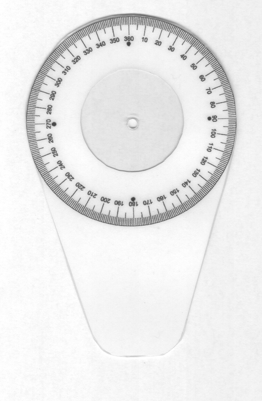

Nick ha scritto:
... qualcuno ha esperienza e suggerimenti a riguardo?
Ciao Carlo,
la regolazione dei piedini del Bettescanning è un’operazione noiosissima ma necessaria per sfruttare il principale vantaggio che questo portapellicola ha rispetto all’originale Epson.
Come dice Alfonso, si inizia azzerando l’altezza dei piedini, quindi facendo una serie di scansioni di un particolare molto dettagliato, meglio se l’apposito target tipo FSR1, incrementando ogni volta di un quarto di giro di vite l’altezza dei piedini.
E’ utile inserire nel nome del file un identificativo che ti consenta successivamente di risalire alla posizione delle viti per quella scansione.
Analizzando tutte le scansioni, potrai stabilire qual’è la più nitida; con il target la valutazione diventa più semplice ed oggettiva perchè basata sull’identificazione del pattern più piccolo nel quale si distingono ancora le righine.
Quando avrai identificato la posizione migliore, ad esempio un giro e tre quarti, potrai azzerare di nuovo l’altezza dei piedini, quindi riavvitarli tutti per un giro e tre quarti; in questo modo annullerai eventuali piccole differenze di ritazione della vite sommatesi durante la serie di scansioni.
In occasione di una recente regolazione fatta per il V700 di Osvi, ci siamo resi conto che usando il target FSR1 sono apprezzabili differenze anche di 1/8 di giro della vite, quindi in realtà si potrebbe “lavorare di fino” ripetendo la serie di scansioni con variazioni di 1/8 intorno al valore precedentemente trovato.
Per ridurre l’errore di rotazione delle viti mi sono costruito un piccolo regolo da usare in combinazione con la chiave a brugola:
Link Regolo
Se ti piace, puoi stamparlo, ritagliare la “cimbella” con la scala graduata, plastificarlo in modo da ottenere la parte centrale trasparente, quindi praticare un foro al centro.
La procedura per usarlo è la seguente:
1) Si poggia il regolo sulla vite da regolare facendo coincidere il buco centrale con la testa della vite.
2) Si inserisce la chiave a brugola nella testa della vite; la barretta orizzontale della chiave a brugola capiterà in una posizione qualsiasi.
3) Si ruota il regolo fino a far coincidere lo “0” con la posizione della barretta orizzontale della chiave a brugola e lo si tiene fermo in quella posizione.
4) Si ruota la chiave a brugola dei gradi desiderati verificandoli sulla scala graduata.
In questo modo si riduce il piccolo errore di rotazione che si commette ad ogni regolazione.
Buon divertimento ed a presto.
