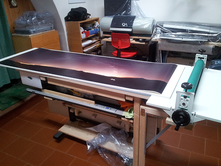

Questo biadasivo può essere applicato tramite un rullo a mano, su formati piccoli (non superiori ad una A3, IMHO) oppure tramite una calandra a freddo, tipo quella manuale che uso io, visibile nella foto che segue.
Come vedi le dimensioni massime sono limitate, su un lato dalla larghezza della calandra (la mia è da 75 cm, ma ne esistono di più larghe), sull’altro lato dalle dimensioni della stampa o del supporto.
Il nemico numero uno da combattere durante il montaggio è il granello di polvere che va ad intromettersi tra il supporto e la stampa, creando un piccolo ma ben visibile “vulcano” sulla superficie, mentre l’arma letale per combatterlo è lo speciale rullo di silicone “appiccicosiccio” visibile a pagina 11 del catalogo di sopra; si passa su tutte la superfici coinvolte (tavolo, retro stampa, supporto) per rimuovere qualsiasi paticella indesiderata, poi lo si pulisce passandolo su una tavoletta adesivizzata con il medesimo biadesivo utilizzato per il montaggio ... è un sistema quasi infallibile.

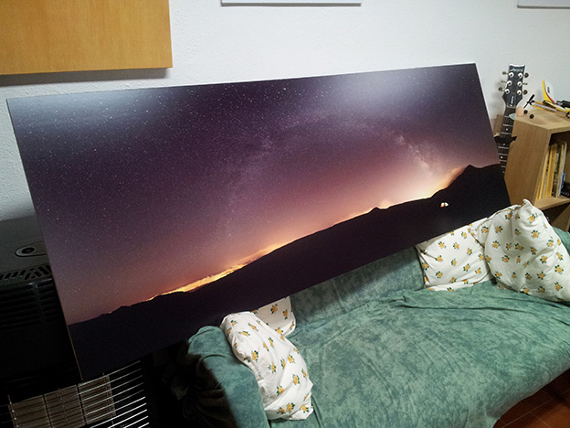

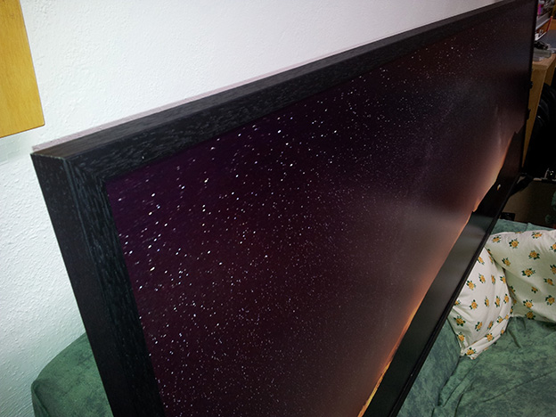

Io uso questo sistema per montare le stampe su pannelli di foam a 1 o 2 cm di spessore, che possono essere usati direttamente come supporto finale, oppure possono essere rifiniti con una cornice (anche quelle DIY ).
Alcune stampe che ho montato in questo modo per un mio amico, sono state accettate dal suo gallerista.
