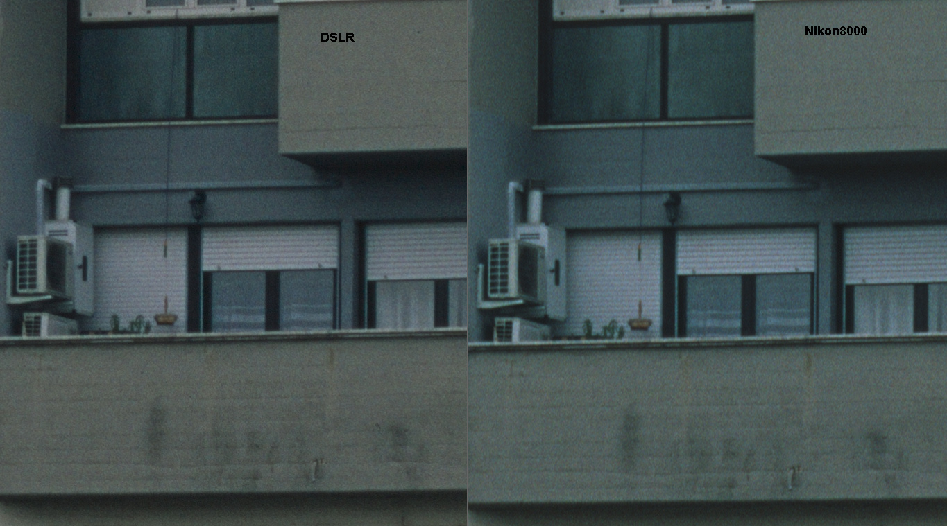

Questo è un confronto tra la scansione così effettuata e quella tramite Nikon 8000; per ovviare alle differenze di dimensioni, ho portato tutte e due le scansioni a 35mp, simulando una stampa 60x40 a 300 ppi.
DSLRscan a sinistra, Nikon 8000 con multisampling 4x a destra
(cliccare per ingrandire)
Sono risultati già interessanti, che possono solo migliorare con obiettivi migliori e fotocamere migliori.

Aggiunto altro crop dal confronto:

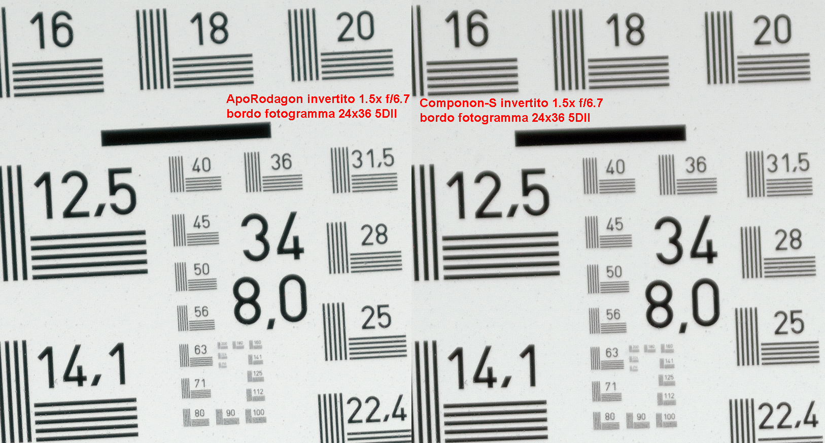

Ecco un confronto diretto tra l'ApoRodagon 50/2.8 N e il Componon-S 50/2.8; entrambi montati invertiti su 5DkmII, ingrandimento 1.5x, apertura f/6.7, bordo del fotogramma.
f/6.7 è l'apertura massima alla quale i bordi del fotogramma sono ancora accettabili: tutti e due gli obiettivi evidenziano un po' di curvatura di campo.
Mettendo a fuoco a metà strada tra centro e bordi (non era il caso di questo confronto), il fotogramma è ben utilizzabile per lo stitching.

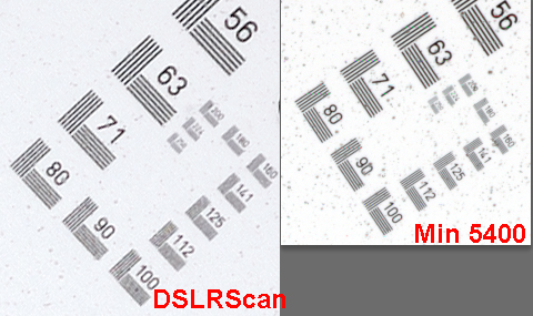

Eccola:
Naturalmente è più piccola perché il Nikon scansiona a 4000, mentre questo setup con 5DmkII fa circa 5900.

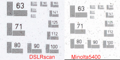

Quindi il confronto più corretto è con sua maestà il Minolta 5400:
Si nota che la scansione tramite reflex ha poca grana.
La fonte di luce è molto morbida (almeno in questo setup), quindi nonostante l'aliasing dovuto al sensore "insufficiente" (andrebbe molto meglio con una Nikon D8x0 o una Sony A7R) non c'è una grande amplificazione della grana.
L'aliasing è comunque inferiore rispetto al Minolta.

Un confronto diretto:
jpg  Min5400vsDSLRscan-centro.jpg (85.98 KB)
262_54992d45ba22f.jpg 402X201 px
jpg  Min5400vsDSLRscan-bordo.jpg (138.34 KB)
262_54992d4e6ccb8.jpg 480X285 px
