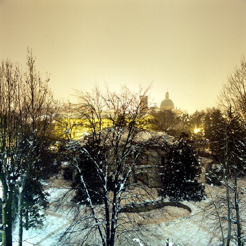

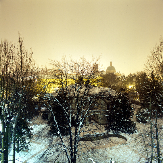

Un esempio di notturno con Provia.
jpg  200901Vigevano021.jpg (453.37 KB)
80_4fa4febbac4a5.jpg 567X567 px
Inviato: 5/5/2012 12:19
Re: [consiglio] Pellicola per lunghe esposizioni, notturne e diurne
quale tempo di esposizione?
Inviato: 5/5/2012 12:22
8/11/2009 17:38
Messaggi: 416
Hologon ha scritto:
Il difetto di reciprocità della Provia è inferiore a quello di altre pellicole, ma è comunque presente. In caso di esposizioni oltre il secondo è necessario tenerne conto e aumentare l'esposizione di conseguenza. A volte potrebbero essere necessarie correzioni colore, ma devo dire che la Provia non ha grandi slittamenti di colore, a differenza di altre pellicole.
Ciao Andrea
come dicevo prima anche io con la provia fino ad 1 secondo e mezzo non ho mai avuto problemi.
devo dire però che pur avendo scattato veramente tanto in notturna ( che per me significa 5 minuti prima del tramonto fino ad un paio di ore dopo il tramonto...che andare in giro alle 2 di notte è per licantropi o astronomi) raramente ho utilizzato, con la 100 asa, tempi più lunghi del mezzo secondo a f/4.
Inviato: 5/5/2012 14:25
Non ricordo con precisione, in ogni caso sotto i cinque minuti con un diaframma intermedio.
