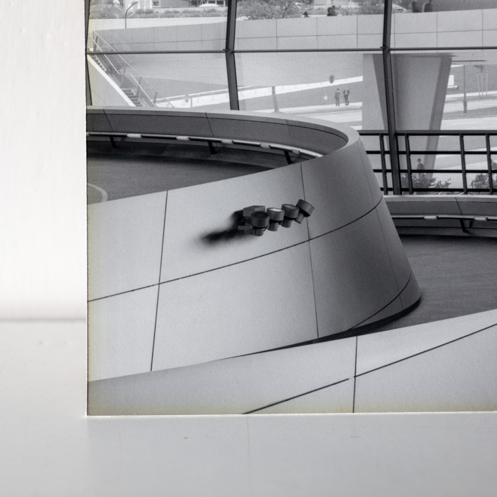

Non voglio aprire la rubrica delle mie sfortune! Segnalo questo strano difetto, un simpatico giallino comparso su tutto il bordo di una stampa ink che non ha neanche un anno. Alla faccia della durata centenaria! La stampa è del 5 aprile 2019 la carta è ilford smooth cotton rag, l'inchiostro è ai pigmenti bn Epson R3000. E' stata esposta nel mio ufficio (che non è proprio in pieno sole) qualche mese montata in una semplicissima cornice a giorno con mollette senza passepartout... Che sia la masonite che entra in conflitto con la carta? Che delicatezza queste carte! Allego un dettaglio di circa un quarto della stampa.

Veramente strano. Non sono un esperto ma trovo particolari alcune cose. Prima di tutto le zone laterali dove è comparso il giallo; solo in quelle posizioni e non in altri punti più centrali, dove la stampa presenta elementi chiari dove il fenomeno si sarebbe subito visto. Strano perché è una carta in fibra di cotone, pH neutro, senza OBA e chi più ne ha più ne metta…quindi garantita per dare la massima durata se usata con i pigmenti. Io ho utilizzato quella carta e non mi ha dato alcun problema (ho stampe sia chiuse in una scatola sia incorniciate ed appese. Per dirla tutta ho delle stampe appese da quasi 15 anni e fatte su Epson Matte che non hanno alcun artefatto. E la Epson Matte è archiviabile un’inezia rispetto alla Ilford. Poi, per quanto ne so io eventuali segni del passare del tempo non dovrebbero dare segni tanto delineati su una sola zona ma un graduale sbiadimento o viraggio dei colori abbastanza uniforme o almeno uniforme su taluni toni identici. Quei segni gialli mi paiono troppo localizzati, precisi linearmente e marcati cromaticamente per essere dovuti a scarsa archiviabilità. E poi un anno mi pare veramente troppo poco per un effetto del genere. A naso direi che qualcosa ha macchiato la carta direttamente e non problematiche di tenuta. Ripeto non sono esperto ma una cosa del genere io non l’avevo mai vista e ripeto, propenderei per altro che poca archiviabilità.

Si infatti il difetto solo nel contorno è davvero strano, forse, dato che il contorno è la zona che sta più aderente al materiale del fondo ( masonite) per via delle mollette, ci sono collanti o altri elementi che entrano in conflitto con la carta (?). Non mi vengono in mente spiegazioni plausibili, ho stampe ben più vecchie senza alcun difetto ma sono montate col passepartout.

Non sono un esperto ma avanzo qualche pensiero: la cornice a giorno, di solito, non è chiusa; quindi il bordo della stampa è l'unica parte direttamente in contatto con l'aria. Per me questo giustificherebbe il formarsi del giallo a partire dal bordo, un po' come nelle pagine dei libri.
A questo punto potrebbe essere una reazione con l'ossigeno o anche con altre sostanze che circolano nell'ufficio... Fanno pulizie con agenti che producono vapori aggressivi? C'è una stampante laser spesso in funzione che produce ozono?
Oppure può esserci una componente che si è depositata penetrando dai bordi, in questo caso però mi aspetto che il lato più vicino alla sorgente di questa componente sia più giallo. L'ingiallimento è uniforme?
Se viceversa il giallo derivasse da una componente presente nella carta non dovrebbe ingiallire così velocemente essendo ben archiviabile, però magari c'era un difetto nella mescola di fabbricazione: hai altre stampe con quella risma di fogli?

Allora è vero che è la parte più esposta all'aria ma 10 mesi scarsi mi sembrano pochi, anche se la lasci completamente all'aperto non dovrebbe fare nulla. No in ufficio non ci sono sostanze strane, non fumo e faccio io le pulizie, nè stampanti se non la defunta epson appunto. Ho anche un'altra stampa questa su canson rag sempre in bianco e nero del 14 novembre 2018 che manifesta gli stessi problemi sul bordo.
Anche secondo me una carta qualsiasi non ingiallisce in così poco tempo, figurarsi una carta da archiviazione.
Se hai un'altra stampa con gli stessi problemi ma di una marca diversa allora tenderei ad escludere un problema di fabbricazione. Se è stata esposta nelle medesime condizioni indicherebbe invece che c'è qualche elemento che è penetrato dai bordi.
A me era successo con l'antimuffa qualche tempo fa...
Come suggerivi tu può anche essere che la colpa sia del pannello posteriore della cornice, però io mi aspetterei un ingiallimento più omogeneo e poi il giallo coivolgerebbe anche il bianco attorno ai bordi della stampa (dalle immagini non mi è chiaro ma ho ipotizzato che tu abbia ritagliato la stampa e il bordo della foto coincida col bordo del foglio).

si Alberto la stampa non ha bordo è tagliata a filo...boh spero non ci sia nulla di grave soprattutto per la salute umana!

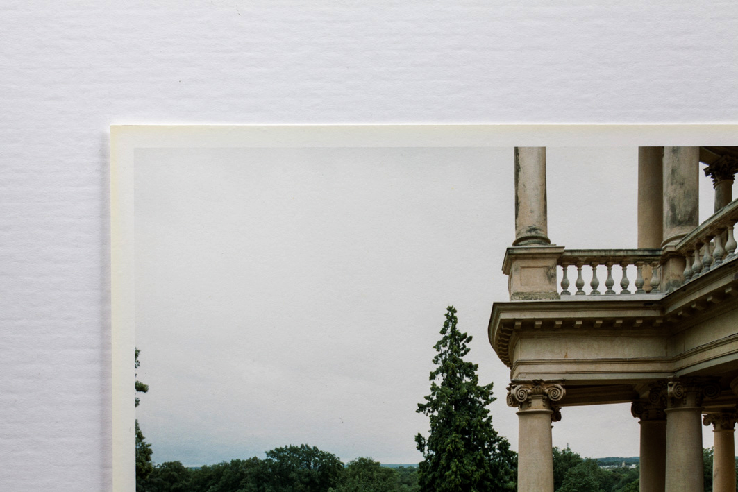

Il giallo continua, in tutti i sensi, spero riusciate a vedere anche anche in questa stampa a colori col bordo bianco del 2012 su carta hahnemule stampata dal laboratorio e, udute udite, su questo campionario Canson dove quasi tutti i foglietti sono ingialliti a cominciare dai bordi. O il mio ufficio è radioattivo o la durata centenaria delle carte è una bufala.

Sulla stampa si nota bene, sul campionario di meno, ma dipenderà dalla foto.
Il campionario quanti anni ha e dove è stato? In un cassetto? Sopra un tavolo? Ha preso luce, aria, polvere?
Io ho dei campioni Hahne, in fogli A4, in una busta sempre dentro un cassetto (di legno) che avranno 10 anni, ma sono intatti.
Comunque qualcosa non mi quadra... è pieno di gente che stampa inkjet da molti anni, ci sono centri stampa che vivono di quello, nella maggior parte delle mostre le stampe sono inkjet e rimangono magari appese 6 mesi.
Di questo ingiallimento a partire dai bordi nessuno ne parla. Ma succede solo a noi due?
Ripeto, io l'ho riscontrato ben visibile su un foglio rimasto appoggiato su un piano dopo 2 mesi.
Non capisco...

Quindi riassumendo nel tuo ufficio hai delle stampe su carte di tre marche diverse che ingialliscono, inoltre hai anche un campionario con diversi modelli di carta di una sola marca che presenta lo stesso problema.
Escludendo che tutte le marche vendino per archiviabile dei fogli che ingialliscono, penserei che nel tuo ufficio c'è qualcosa.
Hai qualche stampa simile esposta anche altrove immagino. Quelle hanno lo stesso problema?
Sono tutte carte a base di cotone?
L'ingiallimento sembra omogeneo, se invece presentasse puntini o macchie potrebbe essere legato a una muffa. Ci sono dei vasi con le piante?
