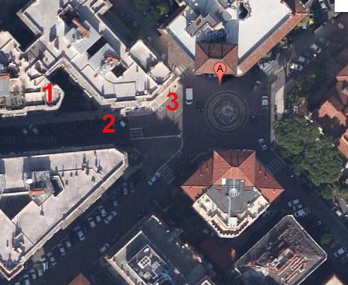

Una ripresa con prospettiva vincolata Si accettano suggerimenti
Devo realizzare due immagini abbastanza complesse e, sebbene abbia già progettato la ripresa, mi piacerebbe ascoltare qualche suggerimento anche se dovesse mettere in crisi le mie certezze.
Il set è piazza Mincio a Roma, centro del bellissimo "quartiere Coppedé". L'obiettivo è di realizzare due immagini della piazza che verranno sistemate sulla parete di una sala di uno dei palazzi del quartiere. Un tromp l'oeil.
Le difficoltà sono due:
1. le due stampe verticali di circa 200x100 devono mantenere l'angolo di visione di una terza finestra che si affaccia efettivamente sulla piazza, sebbene solo marginalmente;
2. il punto di ripresa deve essere ad un'altezza di circa 11 metri ( e questo lo risolvo con un camion con elevatore), ma sarà inevitabilmente spostato di circa 15 metri in avanti e 10 di lato , oppure rimenere sulla stessa linea ottica ma 40 metri più in avanti, e cioè sulla piazza stessa.
Si renderà necessario uno stitching, arte della quale possiedo solo nozioni teoriche, ma non dispero, grazie all'ausilio del post produttore che mi sta istruendo e delle numerose prove da terra che farò prima dell'impresa.
Altre difficoltà vanno dall'oscillazione della gabbia dell'elevatore, a quelle più banalmente bburocratiche di occupazione suolo pubblico, poi -probabilmente - la ripresa in HDR.
Fotocamera Eos 5D Mark III, ottica prevista 50 mm, vediamo se adattare un summicron o usare un canon
Si accettano suggerimenti e resto a disposizione per ulteriori dettagli
Allego mappa google
1 riferimento parete dove vanno murate le foto
2 punto di ripresa esterno
3 punto di ripresa in ase ma sulla piazza
jpg  Senza-titolo-1.jpg (77.58 KB)
436_51c17d8b329f8.jpg 492X404 px

in pratica vorresti scattare due foto che riproducano la vista di piazza Mincio che si avrebbe dall'edificio contrassegnato col n.1 se non ci fosse l'edificio n.3 tra i piedi?
In questo caso, potendo accedere al balcone che si trova immediatamente sopra il portone d'ingresso della casa n.3 (sono andato a vedermelo su Google Earth), la foto la farei da lì, con testa panoramica sferica e successivo stitching (operazione abbastanza semplice, credimi): mega file che abbraccia tutta la piazza con prospettiva pressoché sovrapponibile a quella che avresti dall'edificio n.1, dal quale tu poi ritaglieresti la porzione che t'interessa conservando risoluzione sufficiente per delle gigantografie.
Mi sentirei di escludere che un camion elevatore con cesto o cose simili sia sufficientemente stabile per una panoramica realizzata in tal modo; tempo fa dovevo fare una foto simile per un cliente (capannone ripreso da cesto a 15-20 mt di altezza) e ci rinunciai, dopo una verifica della "stabilità" della postazione.
Volendo ricavare le immagini da singoli scatti credo che avresti difficoltà dovute alla necessità di utilizzare un ottica grandangolare, con relative deformazioni (sempre presupponendo che il punto di ripresa rimanga invariato, ovvero dal balcone dell'edificio n.3), e al forte ingrandimento del file stesso.
Ma forse ho frainteso i termini del problema e quanto ho scritto è senza senso.
Giovanni

No, è giusto. Ma sembra mi sia precluso l'accesso a detto balcone. Lo stitching è obbligatorio per due ragioni: la definizione richiesta nella stampa finale, e la necessità di non usare ottiche grandangolari.
Comprendo il problema della stabilità, ma se non arrivo a quel balcone di domenica dalle 13 alle 14 (l'effetto deve esere calcolato su quell'ora), non credo di avere alternative.

Ipotizzando in astratto di avere carta bianca nella scelta delle attrezzature, qualora l'altezza massima di circa 8-8,5 metri fosse sufficiente ci sarebbero anche gli stativi Giant della Manfrotto, con i quali forse la stabilità è maggiore di quella di un camion elevatore.
Certo la necessità di utilizzare una testa sferica complica il tutto, ma uno potrebbe noleggiare un cesto elevatore solo per portare se stesso all'altezza della fotocamera e premere il pulsante
Per quel pagliaccio di Crewdson sarebbe un approccio minimalista.
Scherzi a parte, in base agli elementi da te forniti il tuo approccio mi pare il più sensato (anche se io un suonatina al citofono di quelli del balcone la farei...).
Facci sapere com'è andata, se ti va.

Non conosco personalmente la piazza in questione, e non credo di poterti dare altre dritte, tranne che confermare la soluzione ideale che sarebbe quella dell'uso del balcone di cui sopra, qualora non ti riuscisse di accedervi, come suggerito da GiovanniP l'idea del palo telescopico credo sia buona, volevo solo aggiungere che di codesti accessori se ne è discusso tempo fa sul forum, in un thread aperto da falcopardo, il link è il seguente:
http://www.effeunoequattro.net/htdocs ... at&order=ASC&type=&mode=0
Ma se vai direttamente a quest'altro link:
http://www.luminous-landscape.com/locations/tuscany.shtml
vedrai il Signor Enrico Cinalli che se ne va in giro per le campagne toscane, con un palo telescopico che raggiunge l'altezza di 10m, montato dietro a un fuoristrada, è interessante il sistema adottato per le riprese, che prevede la possibilità di starsene comodamente seduti in macchina. A me pare che il Cinalli abbia trovato un ottimo sistema per riprese dall'alto, risolvendo i problemi che esse possono comportare. Ti posto il link al suo sito:
http://www.enricocinalli.com/
e se vuoi potrai anche contattarlo per avere qualche informazione in più sul suo metodo, o magari per tentare di ingaggiarlo per aiutarti direttamente nell'esecuzione del tuo lavoro. Naturalmente del Signor Cinalli ne avevo sentito parlare sempre su effeunoquattro e sul sito gemello fotoavventure, spero che la mia segnalazione possa esserti utile.

non mi sembra sia stata presa in considerazione una piattaforma a pantografo , ben piu' stabile dei cestelli montati su braccio elevatore. Si complica la logistica in quanto debbono essere trasportate su un camion in quanto pur essendo semoventi hanno autonomia di azione limitata. Rimangono poi i soliti problemi dei permessi..ecc ecc.
Altra prospettiva il noleggio di un drone, ce ne sono di grossi in grado di portare in quota una reflex, ma necessita il comando a distanza per gestire la macchina fotografica.
Il "palo" adottato dal Cinalli non e' una cosa semplice da mettere insieme, me ne sto occupando anch'io, l'unica sarebbe appunto contattare il Cinalli stesso per un noleggio.

Grazie a tutti dei suggerimenti, che ritengo molto validi. Ora devo aspettare il via del committente.
Cinalli lo conosco (non personalmente) e devo dire che ha risolto il problema i modo geniale. Il pantografo può essere un'idea, ora ci studio sopra.
Grazie ancora.
