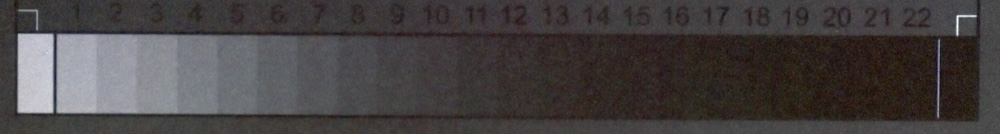

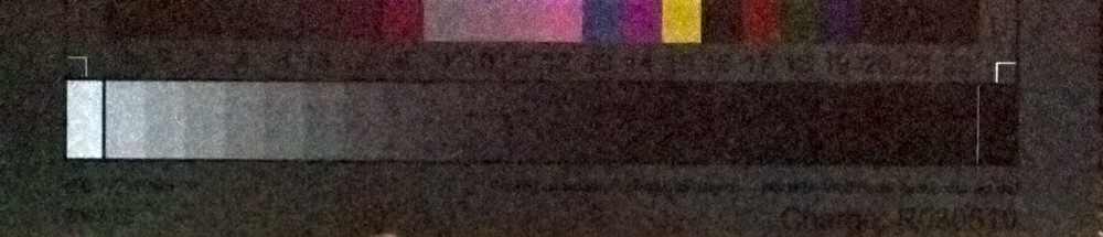

La prova: caricata una Velvia e impostato l'esposimetro a luce incidente a 50 iso, ho ripreso un target riflettente IT8 con esposizione da -6 EV a +6EV, prendendo come riferimento le caselle 11 e 12 della rampa dei grigi.
Dopo lo sviluppo (by FabioBi in Tetenal E6 3 bagni) ho scansionato le diapositive con il Nikon 8000.
Anche qui, una precisazione: ho usato volutamente la STESSA esposizione dello scanner per tutte le diapositive.
Questo perché ho voluto immaginare di scansionare un'ipotetica dia che avesse l'intera gamma +6/-6 in un solo scatto.
Tra l'altro, ho impostato il multisampling solo a 4x, non a 16x (che avrebbe aiutato con le sottoesposizioni per avere meno rumore), perché normalmente mi limito a questo valore per evitare scansioni troppo lunghe.
Il criterio che ho adottato sulle scansioni: il risultato era OK se le caselle 11 e 12 potevano in qualche modo distinguersi.
Ecco una porzione della diapositiva +5EV e poi della -4EV.
10 stop di latitudine di posa.
Da una diapositiva, e non una qualunque: la "famigerata" Velvia 50!
E senza scomodare lo scanner a tamburo...

Inviato: 23/1/2014 2:00
Re: La Velvia 50 ha 10 stop di latitudine di posa.

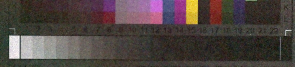

Ragazzi... -6EV... come dire, Velvia 50 esposta a 3200 e NON tirata in fase di sviluppo...
E siamo a 12 stop di latitudine di posa (intesi come latitudine di posa a cui la pellicola offre ancora una reazione distinguibile).

-7 EV.
Nessuno mi toglierà dalla testa che con uno scanner a tamburo ICG e calibrazione apposita dei fotomoltiplicatori, si potrebbe insistere ancora.

come mai aumentando l'esposizione di scansione aumenta anche il rumore (grain aliasing?) e si riduce il dettaglio?
oppure è la pellicola che crea una grana più fioccosa se sottoesposta?
Inviato: 23/1/2014 13:44
Aumenta la granosità della pellicola, e naturalmente aumenta anche il rumore elettronico: sia perché anche con l'esposizione al massimo non si riesce comunque a riempire l'istogramma (quindi S/N peggiore + rumore di quantizzazione peggiore) sia perché le esposizioni così lunghe scaldano l'elettronica, peggiorando il rumore anche a parità di tutto il resto; cosa che il multisampling riesce a migliorare solo in parte.

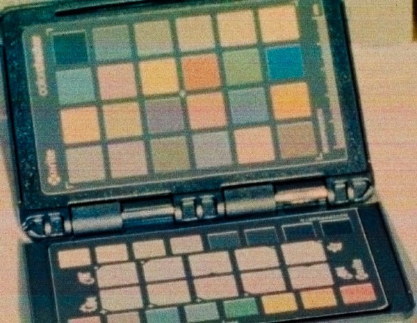

Riesumo questa vecchia discussione per aggiungere questa chicca: Kodak Portra 400 sovraesposta (volutamente) di... 10 stop!!!!!
Insomma esposta come fosse una 0.375 ISO!
E guardate qua... le strisce che vedete sono dovute allo scanner, che si è dovuto arrendere a un negativo densissimo.

Comunque dalle prove che ho fatto con i negativi (non solo la Portra400), ho capito che il loro unico limite è... lo scanner!!!
E' pazzesco quello che riescono a registrare, anche se apparentemente sono interamente neri di sovraesposizione.
