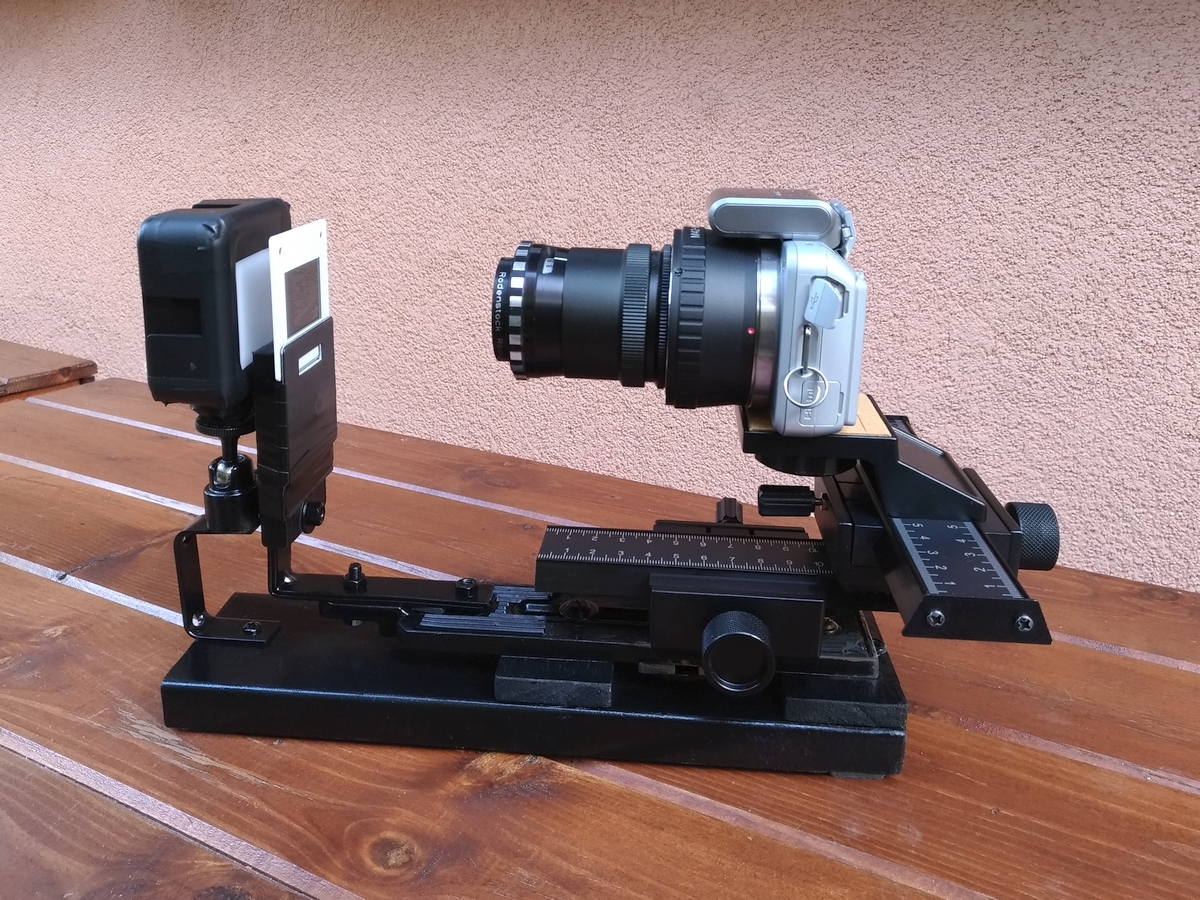

Dovrei vergognarmene ma per chi ha la curiosità e non lo aveveva visto, qui c'è l'illuminatore montato sul mio Ambaradan per duplicazione che a dispetto della sua bizzarra e poco rassicurante estetica, funziona benissimo. (gli elementi sembrano sbilenchi ma sono le deformazioni prospettiche del grandangolare del telefonino con cui l'ho fotografato).

Io lo avevo fatto (devo averlo ancora in cima a qualche armadio) usando un box autocostruito in legno che sul fondo ha una lampada opalina da ingranditore, pareti interne bianche e ad una trentina di cm dalla lampada uno schermo opalino in perspex, usando per il raffreddamento interno una ventola da computer. Funziona bene ma è ingombrante, poi sono usciti questi illuminatori a led di cui c'è un'ampia scelta di tutte le misure a prezzi irrisori, leggeri e che si prestano a svariati tipi di montaggio.
Anni fa avevo acquistato un tornio (se qualcuno lo vuole lo do via per poco ma pesa 160 Kg) con cui mi sono fatto dei bellissimi focheggiatori per il telescopio, volevo prendermi anche una fresa, peccato non l'abbia presa perchè adesso mi sarei divertito assai a farmi un duplicatore quasi professionale e saprei come utilzzare due barre ultra rettificate che avevo tolto da un paio di stampanti A3+, quelle su cui scorre avanti e indietro la testina (è un suggerimento agli autocostruttori per utilizzare qualcosa del genere ).

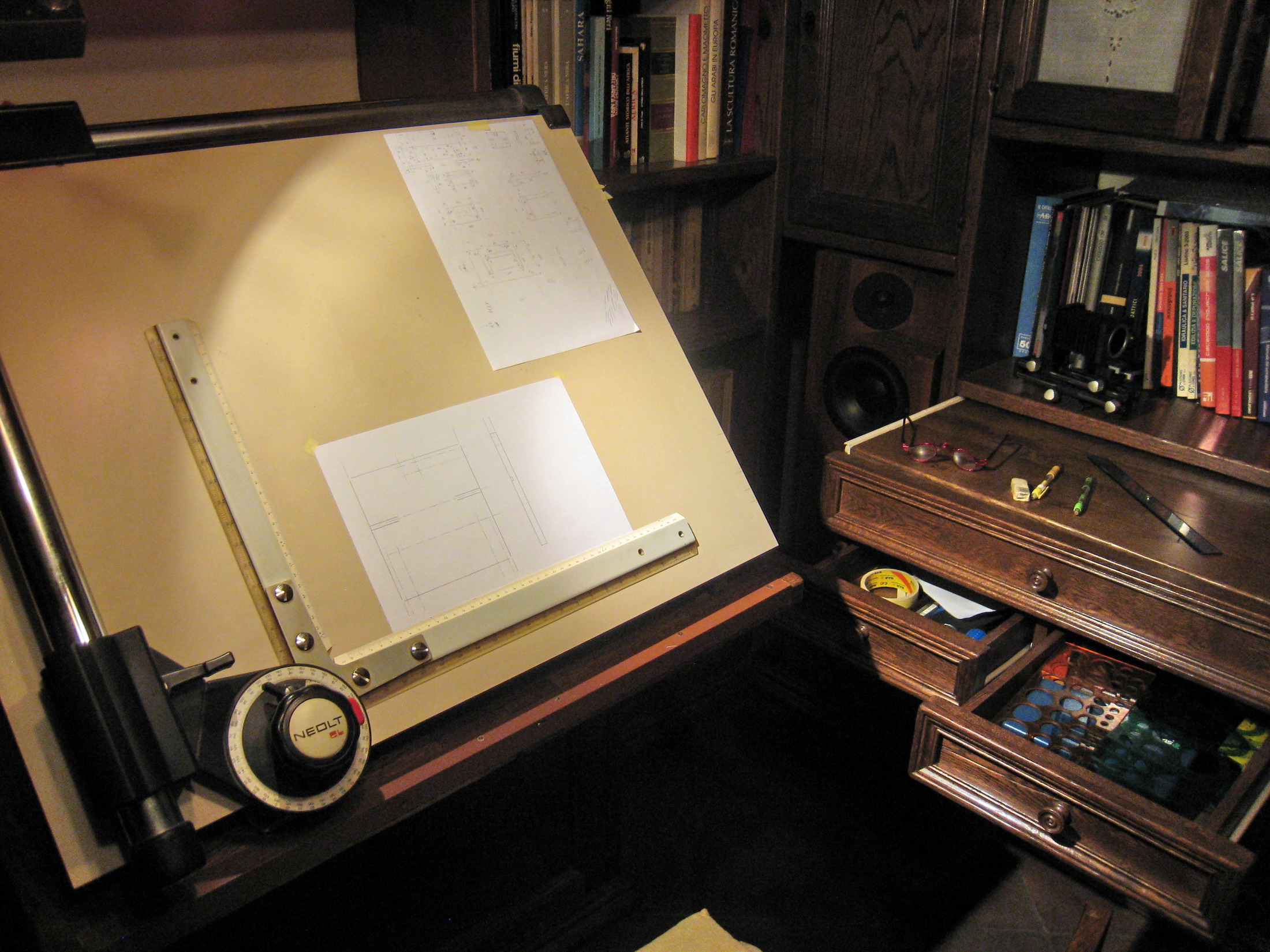

Del supporto per riporduzione non saprei dire ma la vista del tecnigrafo mi ha dato un colpo al cuore. Strumento di vera tortura, appena ho potuto l'ho demolito! scusate il fuori tema
Inviato: 6/2/2024 14:34
Re: Scansione negativo 35mm, gradirei un "feedback"
Messaggi: 1052
Ahahah... ho imparato a disegnare (disegno meccanico) con squadra compasso e Rapidograph (salutato con gran sollievo da chi era abituato a caricare i pennini con l’inchiostro a china dei boccettini) su carta traslucida. Non bisognava sbagliare, perché per tanto che si prestasse attenzione a grattar via con la lametta, la correzione si vedeva e il voto si abbassava (ma nessuno si sognava di accoltellare il professore... )
Comprai quel tecnigrafo per i disegni della ristrutturazione della casa, A2 traslucidi per le eliografie, ovviamente a china. Poi arrivarono i portamine da 0,5 mm, e girai i righelli, con una gomma morbida sempre a portata di mano e gran respiro di sollievo.
Con quel tecnigrafo, poggiato su un tavolo, ho disegnato tutti i mobili della casa compresa la libreria, dove da allora alloggia nell’angolino visibile in foto apribile e richiudibile in 10 secondi, i diffusori acustici, tutti gli impianti della casa, tutti i pezzi per l’allestimento della macchina per i viaggi, tutti gli accessori per lo studio fotografico e la camera oscura, centinaia e centinaia di disegni, insomma… tutta la mia vita.
Proprio il progetto di questo supporto con relativo illuminatore, che andrà realizzato con un centro di lavoro cnc, mi fa sentire vecchio… (purtroppo non mi chiamo Adrian Newey... )
Tu Oscar, cosa usi?
Anni fa provai con CAD 2000, ma quello sì che era una vera tortura per me...
