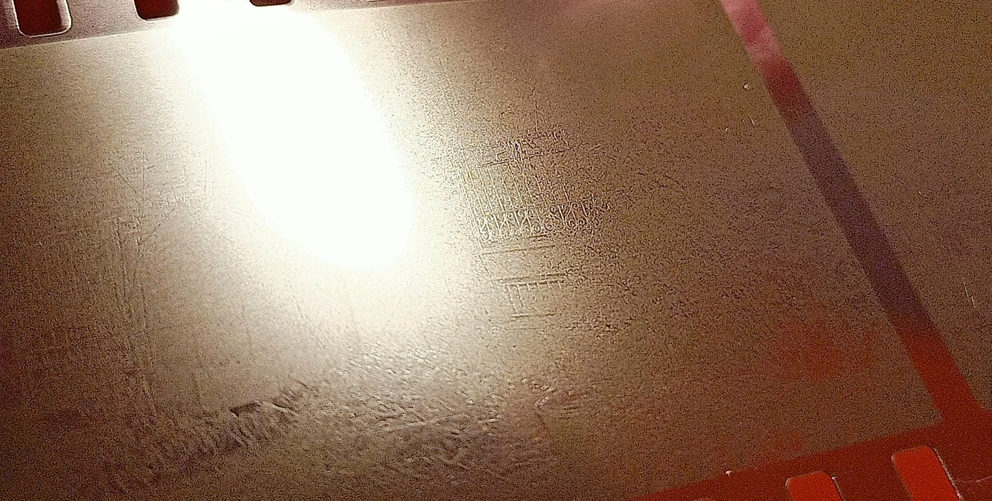

L'eccezione che può quadrare il cerchio potrebbero essere gli sviluppi stain/tan a base di pirogallolo o catecolo. Con questi sviluppi l'acutanza viene aumentata dall'effetto di indurimento della gelatina, proporzionale al grado di ossidazione dello sviluppo, e quindi dell'annerimento (vedi immagine), mentre la grana viene ridotta dallo stain della gelatina stessa che va a "coprire" con una densità gli interstizi tra un granulo e l'altro diminuendo la sensazione di discontinuità che è quella che ci fa percepire la grana (in altre parole quella che definiamo grana non è data tanto dalla dimensione dei granuli d'argento quanto dalla dimensione degli spazi vuoti tra un granulo e l'altro).

jpg  immagine_rilievo.jpg (321.42 KB)
1859_690b7da08b7a7.jpg 1436X725 px
