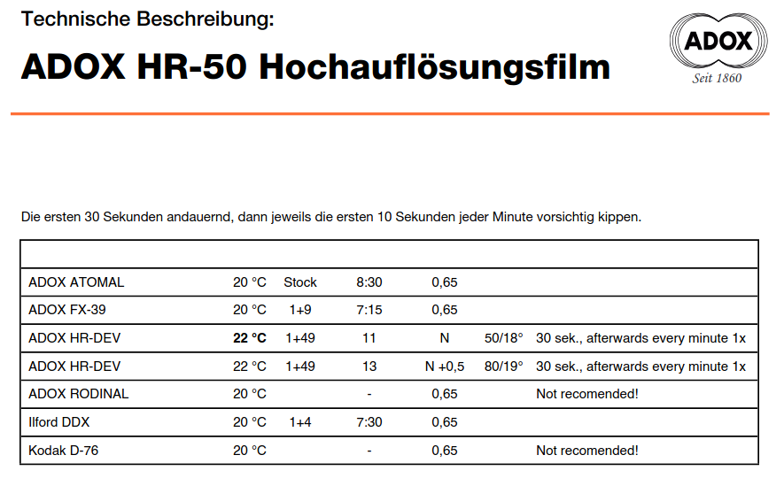

I tempi di sviluppo della Adox HA-50 dembrano gli stessi della Leica Monopan 50, poi anche l'Adox ha una risoluzione di 280 linee.
E' da vedere se la Leica ha la base in PET come l'Adox.
Secondo me è proprio una Adox HA-50.

Per quanto riguarda la pellicola direi per la curiosità di vedere come si comporta, che resa ha coi vari filtri data la sua estesa sensibilità spettrale e che qualità di ingrandimenti permette in ragione della grana finissima e della elevata risolvenza che vengono promesse. Magari anche solo uno o due rullini, ma perchè no?
Se è per lo sviluppo, beh… ne ho provati diversi ed ho finito per concludere che l’Atomal 49 con le pellicole che uso di solito, ossia la Delta 100, la Fp4 ed ultimamente la T-Max 400, mi fornisce risultati non solo di ottima qualità, ma anche costanti e prevedibili. In questo senso lo ritengo uno sviluppo eccellente , ma allo stesso tempo “facile” .

Si tratta di uno sviluppo in polvere ed io acquisto ad un prezzo di poco superiore ai 7 euro in confezioni per fare 1 litro di sviluppo stock che poi mi diventano 2 litri, perchè lo uso diluito 1:1.
Esistono le confezioni per fare 5 litri che costano circa 13 euro ed è evidente che sarebbe un bel risparmio, ma so anche che non riuscirei mai a terminarle semza doverne buttare almeno la metà e quindi resto sulle confezioni piccole. .
Siccome utilizzo delle tank Paterson e Jobo da 1 litro circa ciascuna, aspetto di avere un numero sufficiente di rullini da sviluppare in 35 oppure in 120 e poi faccio un'unica sessione di sviluppo o al massimo due sessioni intervallate di pochi giorni.
E quindi sulla durata nel tempo, non ho gran esperienza. ma una volta che mi era avanzata della soluzione stock per circa un mese , ho provato ad utilizzarla, facendo prima la classica prova della goccia su uno spezzone di pellicola di scarto ed ha funzionato bene.
Quanto ai tempi, con T-max 100 ho avuto risultati buoni a 20°C per 9 minuti (esponendo a 80 ISO) ed a 22° C con la Delta 100 esposta ad 80 ISO (agitazione di 30" il primo minuto e poi 5" ogni mezzo minuto) per 8'" circa .
Qualcosa in più con la T-max 400 esposta a 200-320 ISO, ma l'ho usato ancora troppe poche volte per essere preciso.
