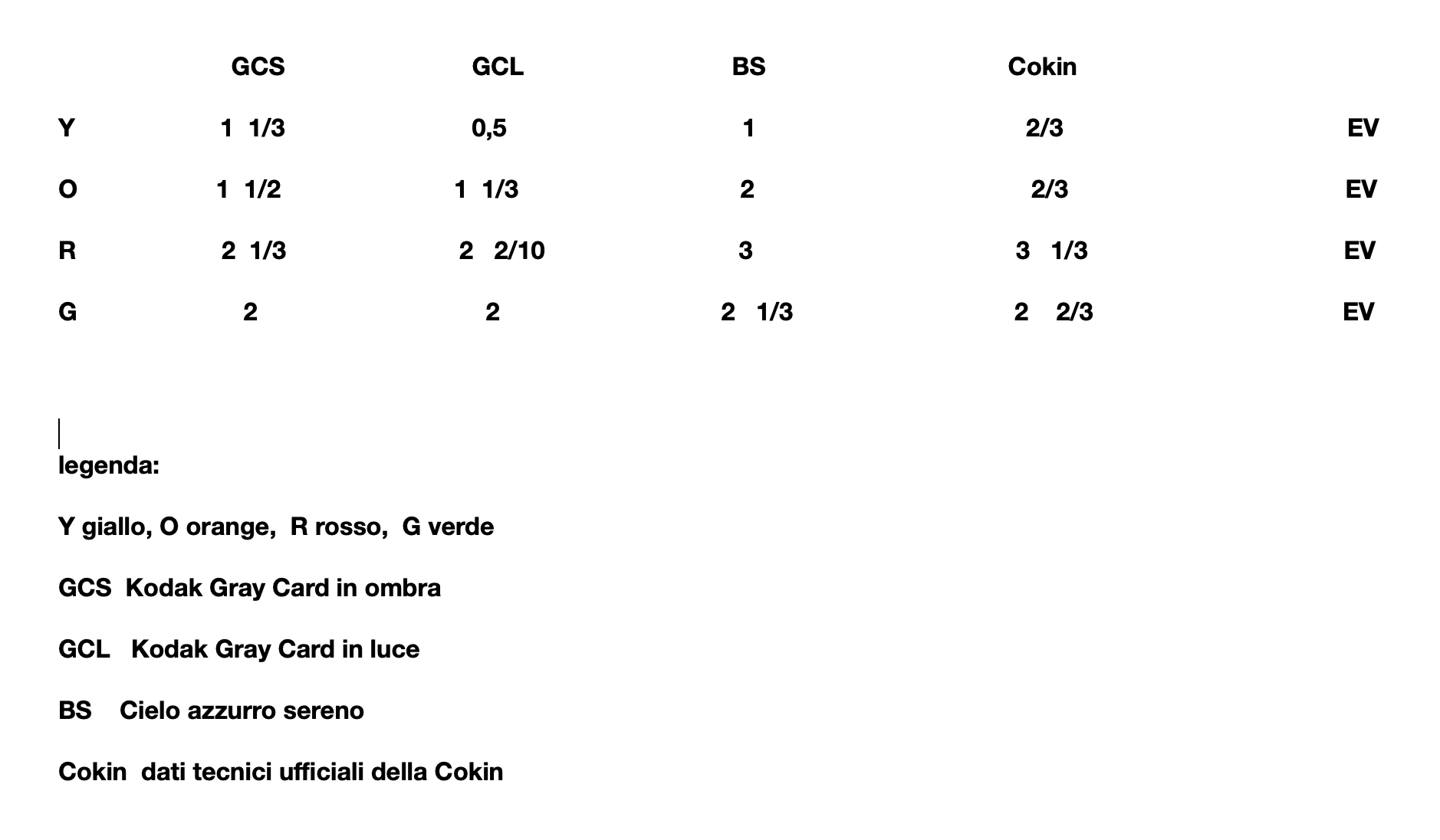

Ieri mi è arrivato il kit di filtri in resina CR39 per il BN della Cokin. Sembrano molto ben fatti e realizzati. Nel mio caso si tratta del kit L con dimensione dei filtri di 100x100 mm, ognuno nella sua busta protettiva in similpelle.
Sulla confezione e sui filtri stessi non vengono riportati i fattori di correzione della esposizione, che però sono reperibili sul sito ufficiale della Cokin.
Ho tuttavia voluto fare delle prove misurando con un esposimetro spot ad un grado degli identici soggetti con e senza filtro interposto (tenuto vicinissimo al sensore, evitando in tal modo il più possibile interferenze da riflessioni, ombreggiature, ecc.).
I risultati mi hanno lasciato alquanto perplesso.
Ho preferito per chiarezza inserire i dati ricavati in uno schemino che potete vedere qui sotto.
A questo punto due domande doverose, anzi tre.
1) queste discrepanze sono proprie di questa serie di filtri o comuni anche a tutte le altre Marche ?
2) che valore di correzione EV è quello più corretto tra i vari misurati?
3) più che una domanda una considerazione: sappiamo che soprattutto nella foto di paesaggio, l’uso dei filtri colorati di contrasto è assai frequente e sappiamo anche che molti degli appassionati del BN vi si dedicano applicando il SZ, o il BTZS, la sensitometria, ecc. E va benissimo. Ma si può accettare che i risultati delle loro accuratissime analisi e numerosi test vengano poi vanificati da una correzione dei filtri di densità così poco accurata ?

Sarebbe assai interessante. Intanto però mi son chiesto se è proprio corretto misurare come ho fatto io. Magari è un ragionamento che non sta in piedi, ma se i filtri colorati bloccano o almeno limitano il passaggio di alcune lunghezze d’onda e ne favoriscono altre, così che l’immagine sul BN è appunto il risultato di questa azione , forse bisognerebbe misurare con un esposimetro che avesse la identica sensibilità spettrale delle pellicole BN (molto sensibili al blu e meno al rosso per intenderci) e non credo che gli esposimetri rispondano così.
Forse allora i valori indicati dalle case produttrici sono ricavati dalle reazioni effettive delle pellicole e vanno dunque considerati corretti. Sarà così ?
Ovviamente per tagliare la testa al toro bisognerebbe fare dei test: riprendere la stessa scena senza filtro e poi ad esempio col filtro giallo con diversi fattori di correzione per valutare sulla stampa finita quello che si dimostra più corretto.
E ripetere la cosa per gli altri filtri o almeno per il paio più utilizzato.
Ma chi ha tempo e voglia per farlo ?

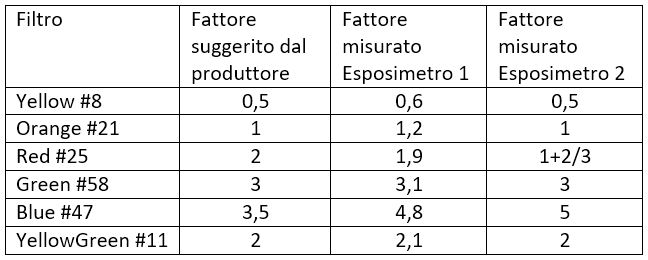

ho fatto una prova con il set di filtri Formatt in resina che uso io.
Le condizioni della prova sono le seguenti:
- Ho fatto due letture con differenti esposimetri per verificare eventuali differenze introdotte dagli stessi; uno spot con risoluzione al decimo di stop e uno normale a luce riflessa con risoluzione al terzo di stop.
- Ho misurato un muro grigio ben illuminato dal sole (circa 15 EV), in modo che anche con i filtri più scuri l’esposimetro potesse lavorare con buoni livelli di luminosità.
I risultati, espressi in stop di differenza tra le due condizioni “senza” e “con” il filtro, sono nella tabellina qui sotto.
I valori misurati sono abbastanza vicini a quelli dichiarati, tranne per il filtro blu scuro che forse mette in difficoltà le cellule esposimetriche (oppure il fattore dichiarato è cannato).

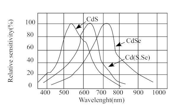

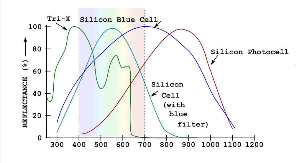

Argomento interessante! E' da un po' che mi frulla per la testa di fare un test "serio" su questo argomento, anche se è impossibile avere un fattore filtro definitivo, troppe variabili in gioco.
Anni (molti) fa la Zone VI Studios del compianto Fred Picker faceva una modifica al Pentax Digital Spotmeter proprio filtrandone la cella fotosensibile per adattarne la risposta spettrale a quella della pellicola.
Questo è appunto il grafico che mostra la differenza tra come "vedono" i colori le celle degli esposimetri rispetto alla pellicola (la Tri-X di allora, primi anni '80, probailmente diversa da quella in commercio oggi), per cui usare l'esposimetro per calcolare il fattore di assorbimento del filtro non penso sia il sistema migliore, come anche tu hai giustamente osservato.
La mia idea di test (e appena le temperature lo consensono mi ci metto) è quella di usare come soggetto il colorchecker della macbeth (adesso Xrite mi sembra), il quale oltre ai colori primari e complementari ha anche una serie di campioni colore rappresentativi di colori naturali e una scala di grigi. Si scatta una foto senza filtro come riferimento, si monta il filtro da esaminare e poi si fa una serie di scatti aumentando l'esposizione di 1/3 di stop fino ad arrivare ad una sovraesposizione accertata. Dopo lo sviluppo si legge al densitometro la densità dello scacco del grigio medio del fotogramma senza filtro e si confronta con le densità lette di tutti i fotogrammi scattati col filtro, fino a trovare l'esposizione che rende lo stesso grigio medio (che, a detta del produttore della colorchecker, dovrebbe essere anche senza metamerismo) alla stessa densità dello scatto senza filtro. In questo modo, credo, si dovrebbe avere una buona garanzia che si è corretto solo l'assorbimento del filtro, senza influenzare quello che è lo scostamento di sensibilità sugli specifici colori che in ogni caso possono essere sempre confrontati, sia ad occhio (soggettivamente) che con una misurazione della densità (oggettivamente), sia sui colori primari e complementari, che sulle tonalità della pelle e dei colori naturali (cielo, fogliame, campiture cromatiche critiche, ecc.) con lo scatto senza filtro.
Chiaramente un test così non è definitivo, troppe le variabili, in primis la luce usata per le riprese del test rispetto alla variabilissime e diversissime condizioni luminose che poi si troveranno sul campo al momento dello scatto delle fotografie "vere", fino alle diverse risposte spettrali dei filtri delle varie marche e tipologie.
