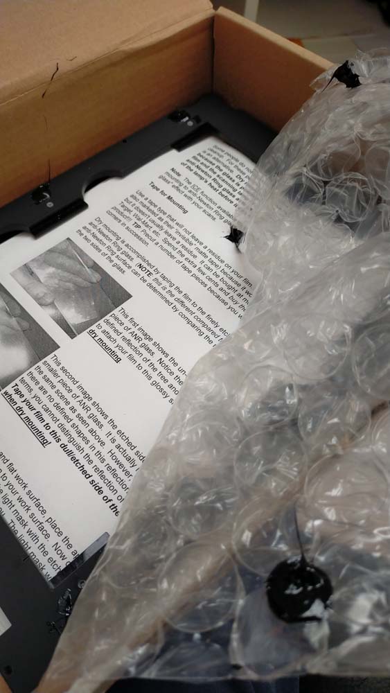

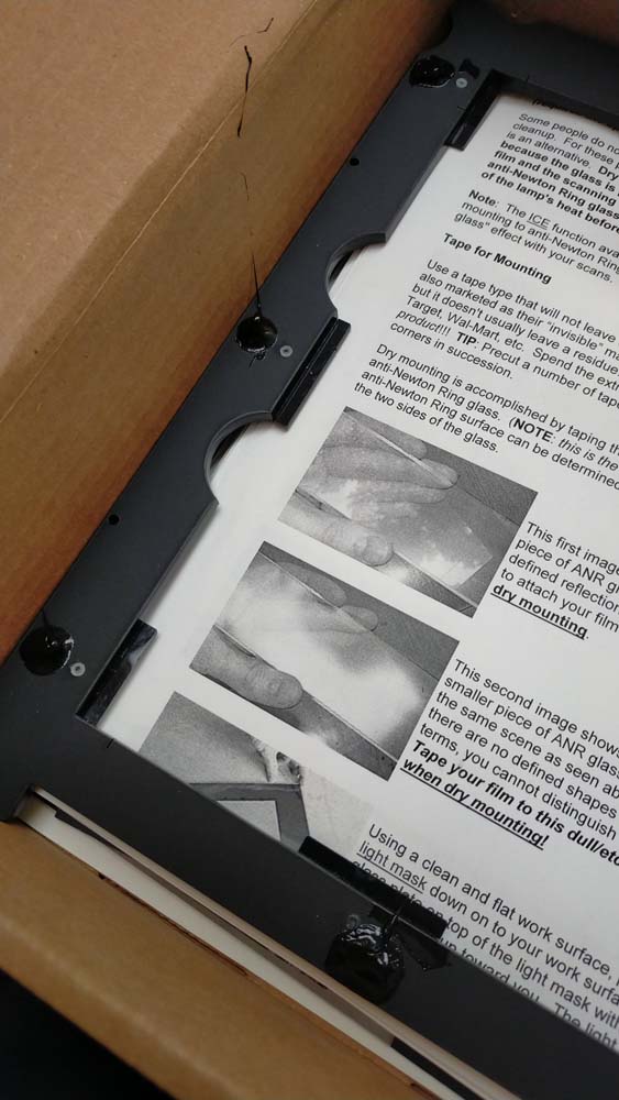

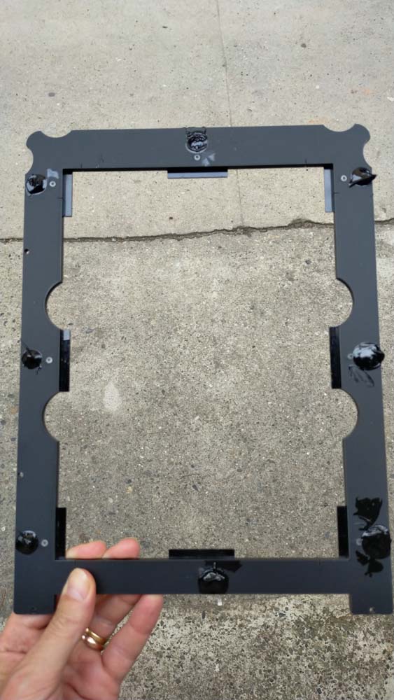

purtroppo non riesco adesso a ridurrre le dimensioni della foto da allegare ma vi anticipo che ho un guaio, che non avrei mai immaginato,con il telaio della betterscanning: si sono sciolti i "duomi" di gomma nera sui quali va a poggiare il coperchio dello scanner! sembrano catrame sgocciolante. ora il primo problema è quello di rimuoverli dal telaio; pensavo di metterlo per un paio d'ore in freezer e poi tentare di farli saltar via. Il secondo problema è sostituirli con qualcosa che non faccia lo stesso scherzo.

Ogni tanto la gomma va incontro a questo fenomeno.
Non ne conosco la causa.
So solo che a me è successo coi piedini di una Tivoli Radio Model One e che di radio simili ne ho ben tre, sparse in giro, ma solo una ha avuto questo problema (perchè? Boh!) mentre la altre, pur essendo anche più vecchie, sono perfette.
Per la sostituzione, se metti "gommini autoadesivi" o "piedini in gomma adesivi" in ricerca su Google, verrai sommerso da una valanga di possibili ricambi (immagino tutti rigorosamente di origine cinese): già solo su Amazon sono pagine su pagine.
Non credo avrai difficoltà a trovare quelli più adatti.

potete vedere dalle immagini che blob repellente sia diventata la gomma e come sia rimasta appiccicata alla busta di pluriball in cui era contenuto il telaio.

Al momento non sono ancora riuscito a togliere i residui di gomma, neanche mettendo il telaio nel freezer per grattarli via. non si solidificano rimangono comunque morbidi.
devo forse provare con un congelatore che arrivi a temperature più basse.
Inviato: 22/9/2021 15:06
Re: guaio con telaio betterscanning
ultimo aggiornamento: grazie a un flacone di autentica trielina (eredità delle nonne) ho rimosso il blob in cui si erano tramutati i piedini in gomma e li ho sostituiti con altri prodotti ad hoc dal grande,inimitabile,insuperabile,impagabile e immenso FabioB tramite stampante 3d.
