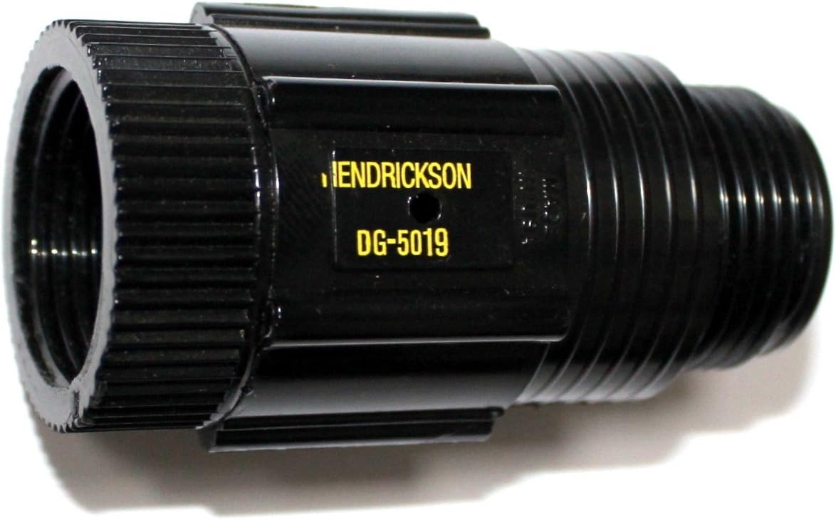

Alla fine ho preso un economico riduttore di pressione per giardinaggio, simile a questo (ma non esattamente questo), che a giudicare da quanto c'è scritto sopra, è tarato su 1 BAR.
Anche se dubito si tratti di qualcosa di molto preciso, spero sia sufficiente a ridurre le pressioni ad un livello di sicurezza.
Devo dire che la pressione nativa dell'acqua nel mio bagno è bella "allegra". Sarei curioso di sapere quanti BAR, ma non ho un manometro.
