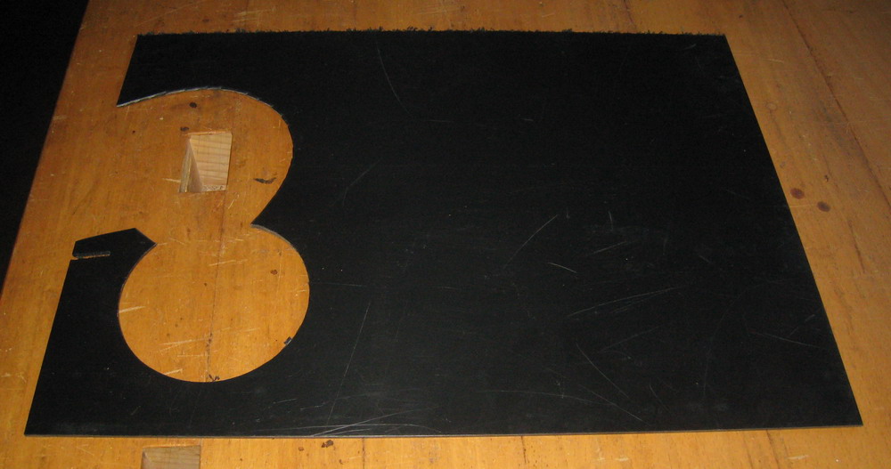

Mettiamola così: se lo tengo per il lato più corto in orizzontale la flessione può esserci, ma ridotta (tipo 1-2 cm max all'estremo opposto). Dato che devo inserirlo in un paio di guide sui lati lunghi che hanno un'apertura di circa 2-3mm non posso permettermi qualcosa di molto più spesso di 1mm.
Lo spessore minimo che ho è 2 mm, combinazione un pezzo da 22 x 30 cm, anche se già in parte sfruttato.
Ho provato a pinzarlo in orizzontale sul lato corto assieme ad un pezzo spesso 10 mm, che su 30 cm di lunghezza si può assumere privo di flessione. Come puoi vedere dalla seconda foto, quello spesso 2 mm su una lunghezza di 30 cm ha una flessione sui 5-6 mm.
Quindi, già con lo spessore di 2 mm non rientriamo nelle... specifiche richieste. Figuriamoci se fosse più sottile.
Però, secondo me, se fosse inserito in un paio di guide sui lati lunghi, spancerebbe ben poco in centro.
Controlla bene l'apertura, che dici di essere 2-3 mm, ci passasse un foglio spesso 2 mm probabilmente risolveresti.
Se non passa prova con lo spessore 1,5 mm, ma lascia perdere quello spesso 1 mm che temo risulti davvero troppo molle.
Se scaldando localmente il PVC si creino "bubboncini" non ti saprei dire perché non ho mai provato.
Scusa, avevo letto 1-2 mm invece di 1-2 cm sulla flessione... quindi direi che lo spessore 2 mm rientra nelle specifiche!

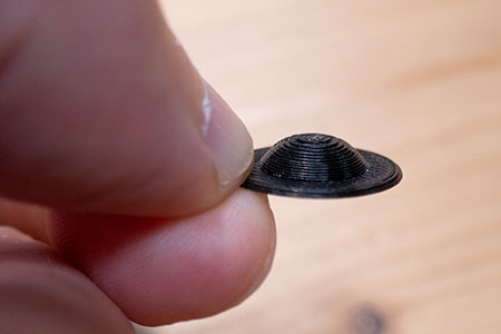

quale soluzione alternativa al metodo del saldatore, postresti valutare la possibilità di incollare sul pannello dei piccoli “bernoccoli” di plastica tipo quello nella foto qui sotto.
Se reputi la soluzione valida, te ne spedisco volentieri la quantità che ti serve, realizzati in ASA (parente dell’ABS) o in PETG (parente strettissimo del PET con cui si fanno le bottiglie e penso adattissimo al tuo uso); nel caso, puoi anche scegliere dimensioni e forma.
Orso, che mi pare molto ferrato sull’argomento, potrà indicarci la colla più adatta; io per questo genere di incollaggi uso con soddisfazione il cianoacrilato (tipo Attack) in gel, ma considerato il contatto con le sostanze chimiche, non so se nello specifico caso possa essere la scelta migliore.
Grazie del suggerimento. Così sui due piedi non so se funziona, in quanto devo tenere il negativo 8x10 sollevato un millimetro e non molto di più. Quanto sono alti questi tappini? L'altra cosa è un potenziale sfregamento della base del negativo su questi tappini. Poi c'e' il problema della colla. Io riesco a fare delle bollicine con il calore che sono molto arrotondate e uso questa soluzione sui negativi 14x17 senza problemi di sorta. Certo, se esageri e *spacchi* il foglio di PVC per il troppo calore si crea un buchetto frastagliato che potrebbe fare scempio della base durante lo sviluppo - quindi devi buttare il foglio e ricominciare da capo. Ma finora sono stato bravo abbastanza da non trovarmi mai in questa situazione.
Ok Marco, tienila presente come soluzione di scorta nel caso il pannello che troverai non dovesse reagire nel modo atteso al metodo del saldatore.
I "fungetti" possono essere alti a piacimento (diciamo da 0.6mm in su) e facilmente levigati nella parte sommitale.
