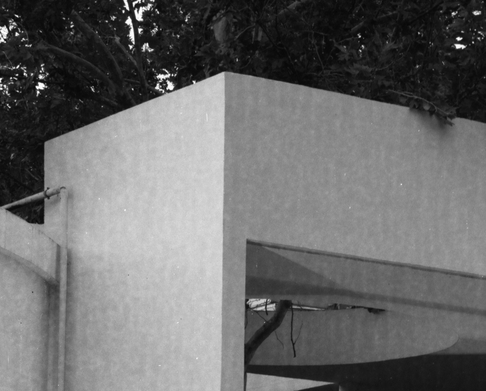

Buonasera, approfittando dell'isolamento imposto dalle norme antivirus oggi ho sviluppato un negativo FP4 120 esposto a settembre. Non sono un mago della camera oscura ma non ho mai avuto difetti simili in tanti anni. Lo sviluppo è un fondo di bottiglia hc 110 e il fissaggio ilford Hipam era in bottiglia dal secolo scorso. Chiedo ai più esperti, il difetto può essere dovuto ai chimici ?

Prabibimente si tratta di una qualche trasferimento dalla carta di protezione del 120. Il difetto è conosciuto in rete e recentemente Ilford ha pubblicato
una rispostasul sito web in cui ci sono anche le modalità di sostituzione del film difettato.

Alla Ilford evidentemente ci tengono al cliente e oggi mi hanno risposto! non ero tanto interessato al rimborso del negativo sui (5 euro) ma a sapere del difetto. riporto la risposta. Non sono certo che fosse così vecchio il negativo ma se lo dicono loro dal numero di codice scritto sopra mi fido.
Dear Oscar,
Thank you for submitting your product feedback.
The FP4+ film (4135) you have problems with, equated to batch 88BFL1C05-2 - which was manufactured Jan 2012, would have had an expiry date on the carton of Jan 2016. The mottled defect showing, is believed to be linked to the age of the film.
So on this occasion we can’t replace the film.
Our company takes great pride in the quality and consistency of its products, and all complaints are thoroughly investigated. We hope the above information will be useful in future.
Technical Services
