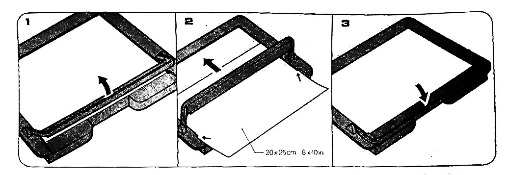

Re: portanegativo autocostruito per 8x10
sono lento ma tenace...guardandomi intorno ho trovato che potrei "ispirarmi" a questo marginatore monoformato e dalì partire per avere un portanegativi con la parte superiore che si chiuda con fermagli su quella inferioree fare la stessa cosa per la patella che si solleva per permettere alla latra di entrare. potrei sacrificare uno chassis, preferirei non farlo e lasciare tale ipotesi come extrema ratio.
