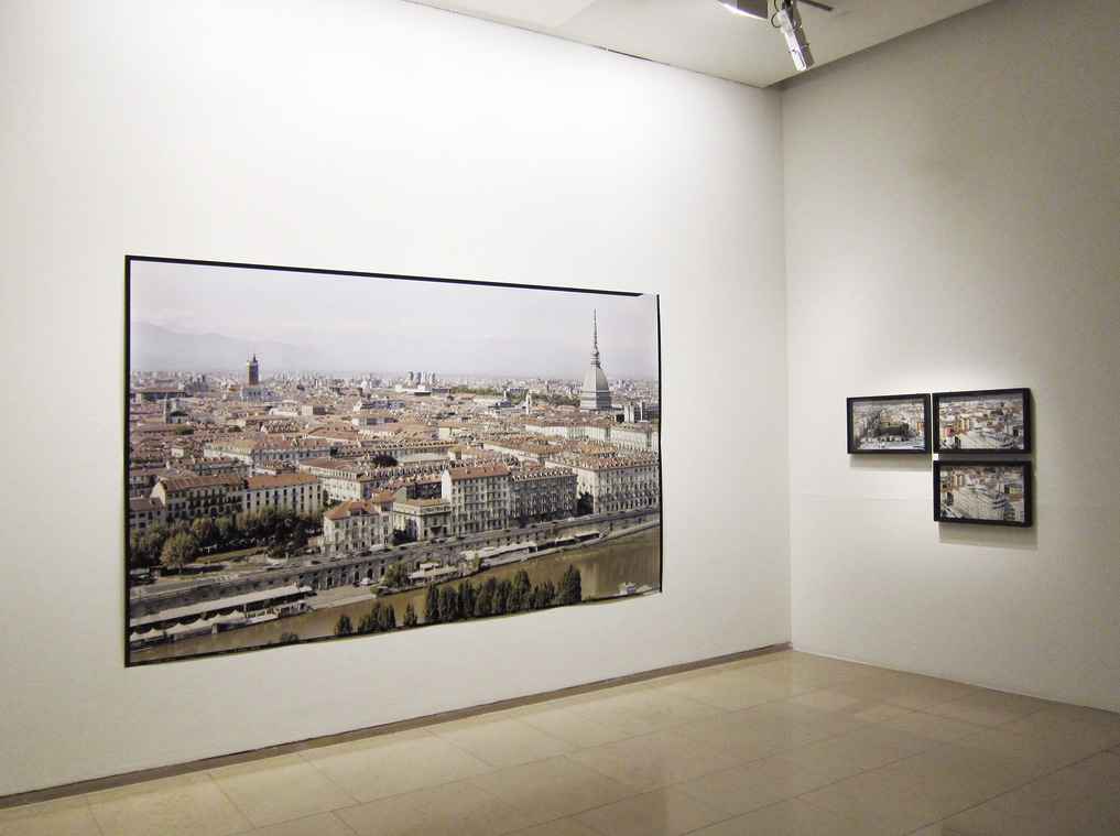

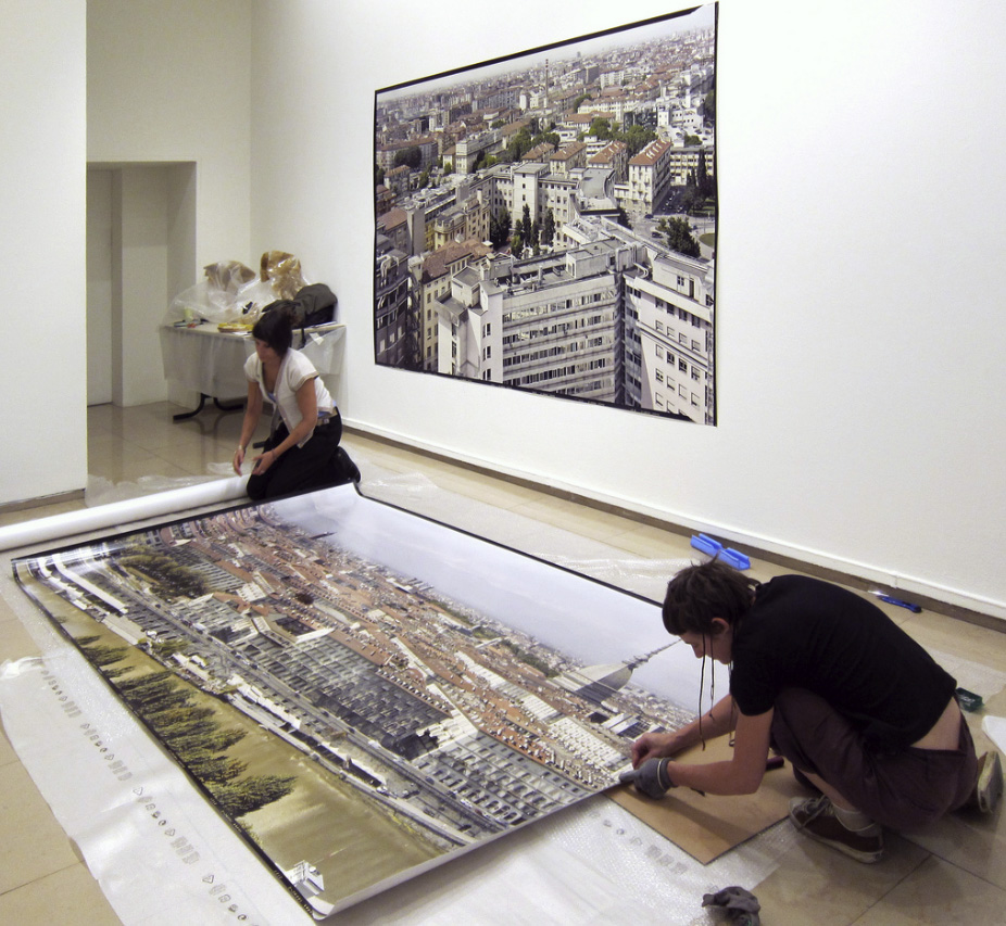

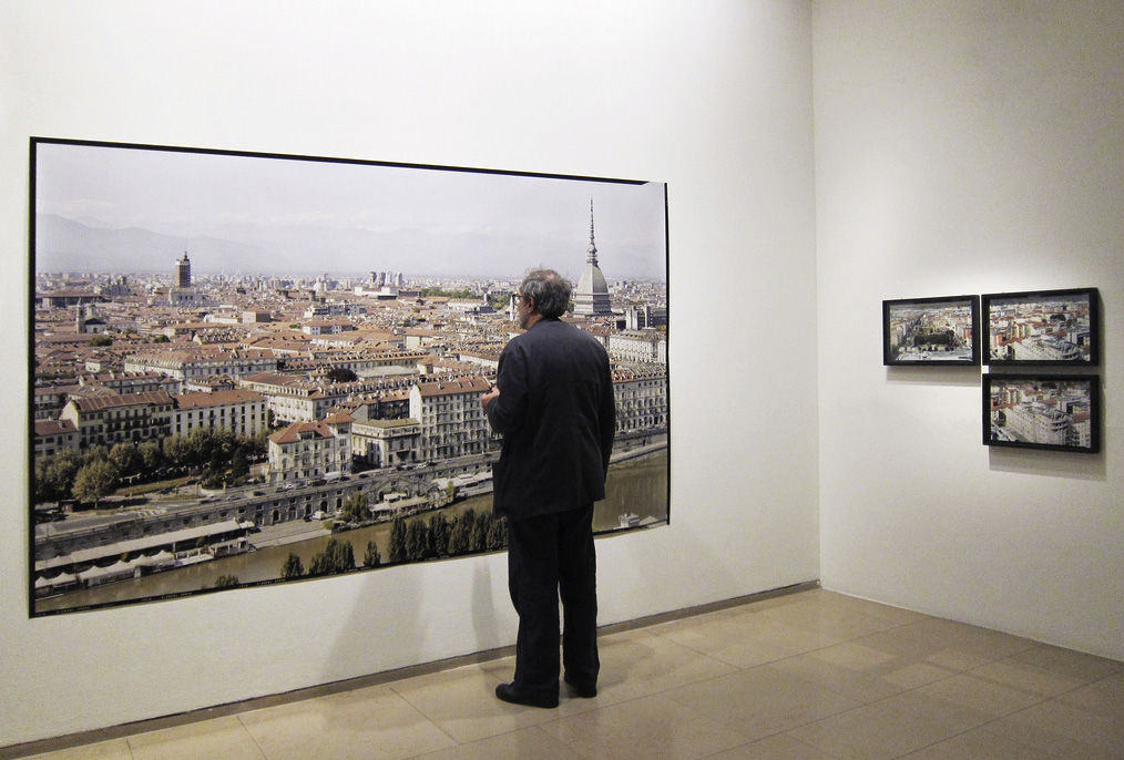

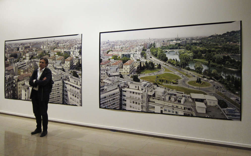

Stampe LightJet 180x300 cm da negativi a colori 30x51 cm in mostra a Parigi
Stampe LightJet 180x300 cm da negativi a colori 30x51 cm in mostra a Parigi:
Vincenzo Castella
"Une ville, une collection : Turin et le Musée National de l'Automobile"
Maison Européenne de la Photographie, PARIS.
jpg  Parigi 1.jpg (247.20 KB)
2097_4ec40eab4b88e.jpg 1014X686 px
jpg  Parigi 2.jpg (237.29 KB)
2097_4ec40ebb23b07.jpg 1017X759 px
jpg  Parigi 3.jpg (255.82 KB)
2097_4ec40ec7a9428.jpg 1012X631 px
jpg  Parigi 4.jpg (307.14 KB)
2097_4ec40edc5a68d.jpg 926X853 px
