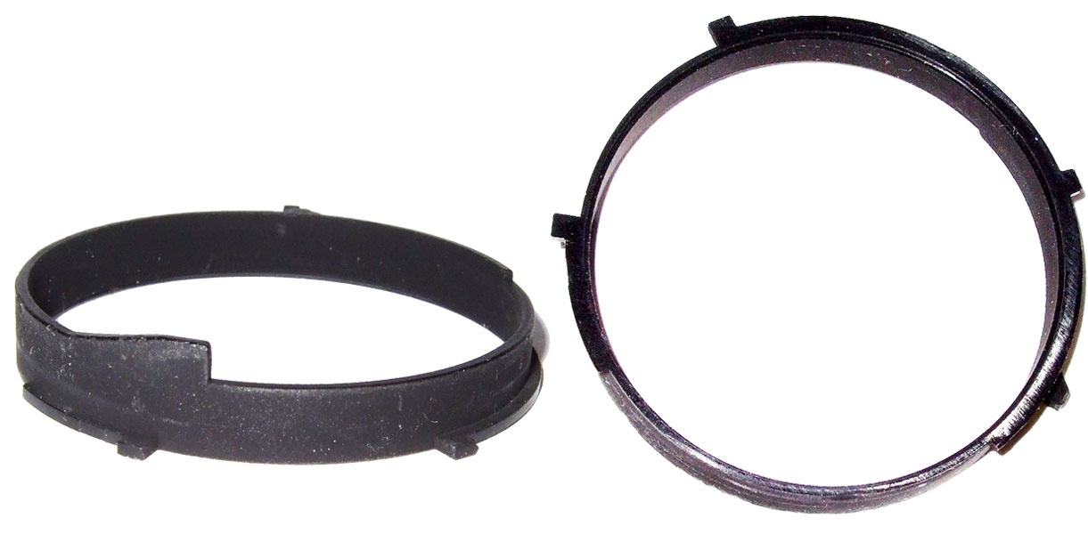

... mi dice che dovrebbe essere l'anellino indicato con una freccia nella foto che allego, che blocca il ritorno dello specchio.
In quel caso dovrebbe bastare toglierlo (non serve per il montaggio sulla baionetta ef, che io sappia) previo lo smontaggio della baionetta Contax (svitando le viti che si vedono sulla foto).

Ahimè non è così Fabius, ci ho appena provato. L'anello di cui parli fa anche da base su cui avvitare la baionetta contax. Proverà a limare la parte sporgente, vi farà sapere.

Comunque l'anello di cui parlo (che conservo, non si sa mai) è quello della foto allegata (immagine di lato e da sopra) e non interferisce con la baionetta, anche se vi è incastrato sotto.

In ogni caso ho risolto, ho smontato l'anello e ho limato prima con un trapano e poi con carta vetrata le parti sporgenti e ora lo specchio torna giù liscio.
