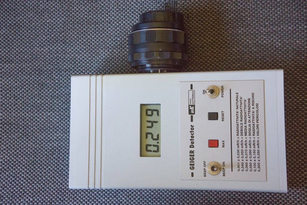

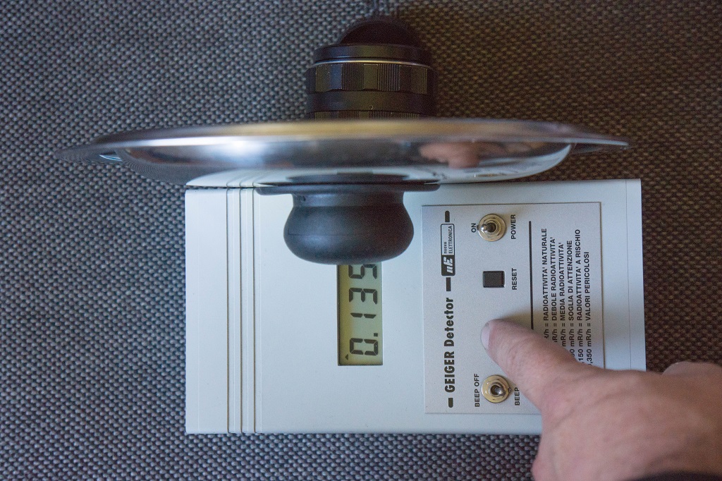

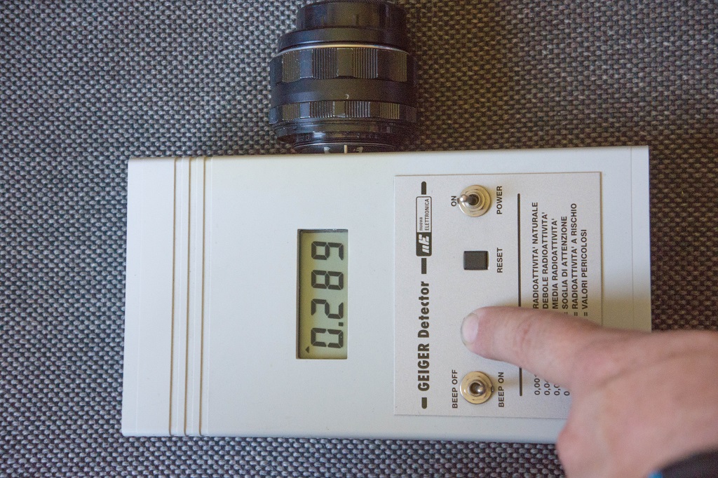

Le foto allegate sono il varore tipico misurato in milliRöntgen, quello massimo di picco e infine una misura effettuata interponendo un copercio in acciaio di circa un millimetro di spessore per effettuare una approssimativa lettura escludendo i raggi beta (e alfa ovviamente).

Ciao Franz, purtroppo non ho una preparazione sufficente in materia per darti una risposta esauriente.
Se utilizziamo la scala indicativa scritta da Nuova Elettronica sul frantale dello strumento le emissioni cadono gia nella soglia di rischio. Per contro non so dirti quale sia la attendibilità di tale scala. Oltretutto senza considerare il tempo di esposizione il valore letto dallo strumento dice poco.
Mi sento comunque di poter sdrammatizzare un pò l'argomento almeno per un motivo. La misura infatti non va fatta con l'obiettivo appoggiato al tubo di geiger (e interno allo scatolotto dello strumento), ma bensi alla distanza che si troverebbe l'obiettivo dal nostro corpo.
Considerato il tiraggio dell'innesto M42 (circa 45,5mm) la misura va fatta circa a quella distanza (in realta anche qualche millimetro di più). Quando effettuo la misura a circa 45mm leggo un valore di appena 0,050 mR/h(valore medio)che da quello che riporta la scatola e una debole radiattivita, appena il doppio dei valori tipici ambientali. Credo infatti che le emissioni si attenuino in base alla distanza con un andamento di tipo quadratico o similare.
Quindi in definitiva io mi sento di ASSOLVERE il povero Takumar
