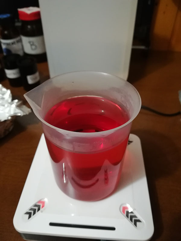

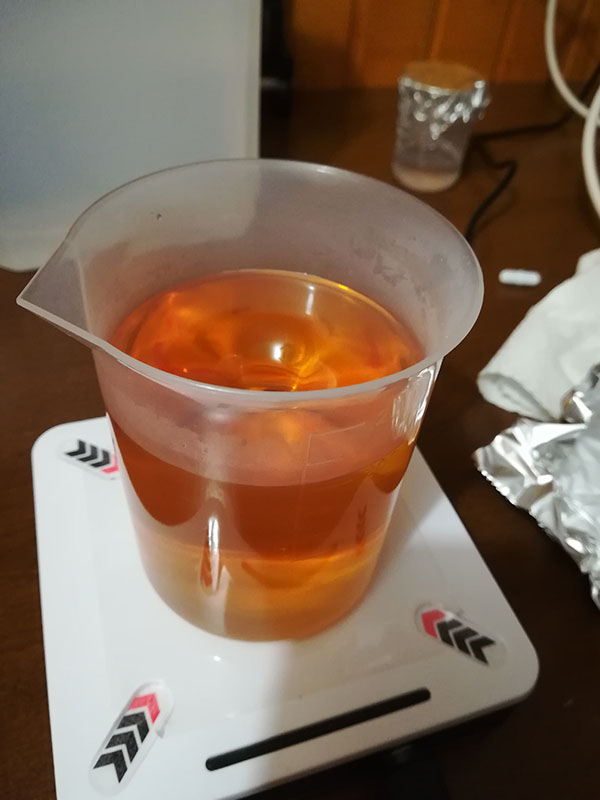

vorrei chiedere a chi si prepara il Pyrocat,HD, che colore deve avere la Pirocatechina pura.
Ho il sospetto che quella che ho acquistato (nella prima foto sotto) sia particolarmente ossidata e non so se questo può avere effetti sulla preparazione.
La seconda foto mostra il colore della soluzione A dopo aver sciolto la Pirocatechina ed il Fenidone, l'ultima foto mostra il colore assunto dopo l'aggiunta di Metabisolfito di Sodio e Bromuro di Potassio.
E' così che deve essere?
Grazie ed a presto.

Mah, guardando il prodotto grezzo il colore è nella norma, così pure il colore della prima soluzione . Però il colore rossastro della seconda soluzione io non l'ho mai avuto. Però adesso ho guardato l'etichetta dell'ultimo acquisto di qualche anno fa presso Labotech2000 e leggo che va utilizzata entro 5 anni dall'apertura del contenitore. Che la tua fosse molto datata? Vorrei però aggiungere che in passato ho utilizzato pirocatechina vecchia di un decennio e oltre senza problemi. Qualcosa è andato storto nella preparazione?
Dato che era la prima volta che la preparavo, sono stato attentissimo a rispettare le sequenze.
Il mix di acqua distillata, Metabisolfito di Sodio e Bromuro di Potassio, era trasparente; appena versato nel Glicole contenete già Pirocatechina e Fenidone, il tutto ha assunto quella colorazione.
Tutti i chimici sono appena acquistati ed aperti oggi.
Appena possibile proverò a sviluppare un paio di lastre e vedremo se funziona.
Grazie ed a presto.

Fabio, io agisco con questa sequenza:
1 Glycole 65°/70° 150 cc
2 Sodio Metabisolfito
( sciogliere in 10 cc.acqua distillata
a 50°) 2 gr.
Pirocatechina 10 gr.
Fenidone 0,4 gr
Potassio Bromuro 0,2 gr
( ci impiega un po' a sciogliersi)
Glycole per fare 200 cc
So che il sodio metabisolfito agisce da conservante della pirocatechina e potrebbe essere che non mettendolo PRIMA questa inizi ad ossidarsi.Ad esempio quanto si prepara un bagno di sviluppo tipo D.76 se non si aggiunge un poco di sodio solfito alla soluzione prima di aggiungere il metolo, questo si decompone rapidamente durante la preparazione dando alla soluzione una colorazione giallastra e il tutto va a ramengo. Per sgomberare il campo da questo dubbio o altri ti suggerisco di provare a fare una soluzione di soli 100cc di pyrocat HD dimezzando i quantitativi sopra indicati però in acqua distillata a 45° ( come tu saprai i chimici si sciolgono più rapidamente rispetto al glycole, quindi una operazione di alcuni minuti )e seguendo la mia procedura. Qualora non apparisse quella strana colorazione rossastra significherebbe che è la procedura giusta da seguire, ovviamente anche con il glycole. Naturalmente questo secondo "brodo" lo puoi utilizzare tranquillamente. Buon lavoro.

Ciao Serghei,
le dosi sono le medesime usate da me, soltanto scalate ad un volume totale di 250 ml (ho preferito preparare questo volume per evitare errori di pesatura delle dosi molto piccole).
Il prossimo fine settimana farò certamente la prova che mi suggerisci, infatti la tua teoria di una eccessiva ossidazione durante la miscelazione regge benissimo, perchè a causa della dimensione di alcune scaglie di Pirocatechina, il dissolvimento completo nel Glicole ha impiegato un sacco di tempo(meno male che mi hai suggerito il miscelatore magnetico).
La cosa strana è che tale ossidazione si è palesata improvvisamete con quel colore rosso, non appena ho aggiunto la soluzione di Metabisolfito di Sodio e Bromuro di Potassio.
Ho trovato anche un commento di Sandy King (il formulatore del Pyrocat HD) in questo vecchio post, messaggio #9, dove dice di aver ottenuto colorazioni più scure del normale quando scaldava il Glicole a circa 80°C e, mi pare di capire, suggerisce di scaldarlo a circa 48°C.
Dice anche che nonostante la colorazione scura, il preparato funziona ugualmente bene.
