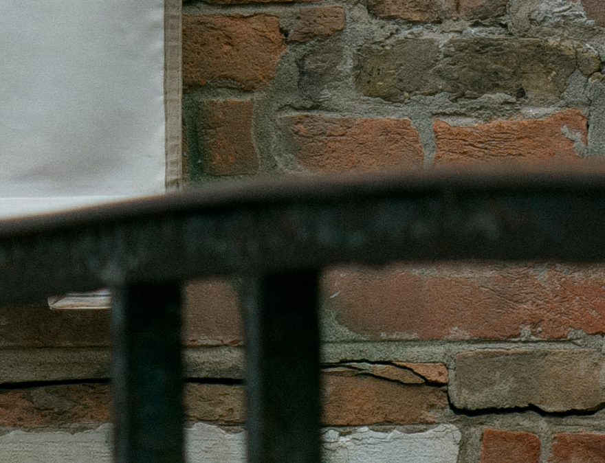

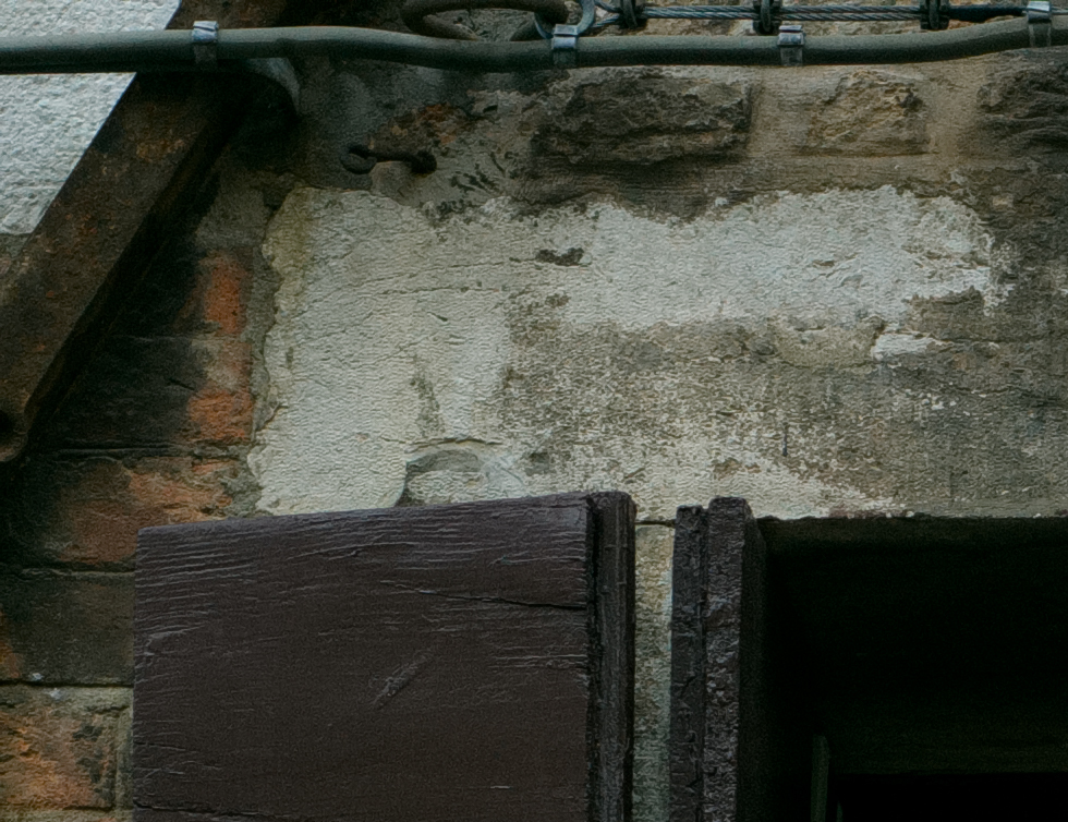

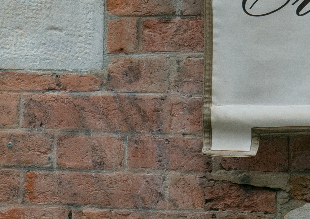

Penso che con quella pellicola renderà sicuramente molto meglio, io l'ho usato sulla Sony Nex3 (Aps-c 14 Mp). Ci sono affezionato perchè con questo ho fatto questa foto. I crop te li metto se ti possono interessare in qualche modo riguardo la resa centro-bordi ma non è quello che mi interessa in genere nelle foto che faccio. Comunque quoto il fatto che è un buon obiettivo.
CLICCARE SULLE FOTO
jpg  Takumar3.jpg (170.51 KB)
2594_5906189fba529.jpg 773X1024 px
jpg  Takumar3-crop.jpg (744.41 KB)
2594_590618ccebe62.jpg 1136X1486 px
Inviato: 30/4/2017 19:09
Re: cercasi obiettivo con elevato potere risolvente low-price
t-patte ha scritto:
grandangoli moderati? Per intenderci fra il 28 e il 35, consigli?
Anche qui, Pentax faceva un Takumar 35/3.5 a vite molto valido, almeno per i parametri dell'epoca.
Inviato: 30/4/2017 19:10

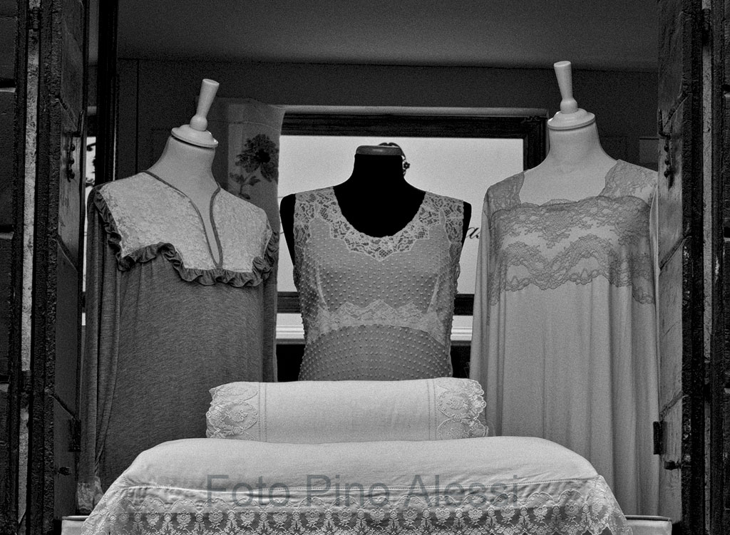

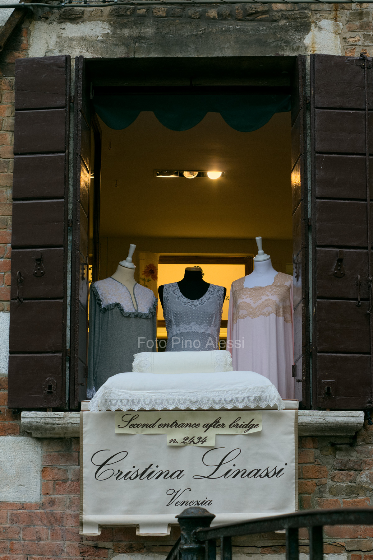

Ti metto altri due esempi. La prima foto è uno scatto banalissimo quando facevo le prime prove con la Nex.
La seconda ha dato luogo ad un intento più creativo che metto alla fine in bianco e nero.
Sono così come inquadrate e ricavate da RAW, con poca riduzione del rumore, poco contrasto, e soltanto 50% 0.8 di raggio di sharp sulla prima e 40% / 0.8 sulla seconda.
L'ultima è il risultato finale in bianco e nero.

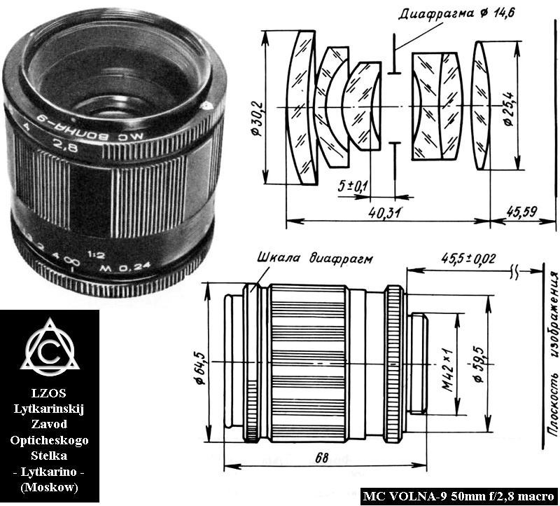

Dimenticavo un vero mostro di resa, specie come uniformità: il macro russo a vite 42x1 50/2,8 - ma non il frequente Industar 61 L/Z, piccolino, preset, filtri da 49, fuoco sino a 1:3 senza tubi... pur un Tessar molto inciso; ma il VOLNA-9, un 50/2,8 di schema complesso e del tutto originale, nel senso che non è uno Zeiss anteguerra rimarcato né un vecchio schema ottimo di CZ Jena degli anni '50 aggiornato, ma un progetto tutto loro.
Fuoco diretto dall'infinito a 1:2, sempre preset, grandino e pesantuccio in rapporto a focale e apertura, superiore certamente al Takumar macro 50/4, forse addirittura, non ne son certo, al celebrato Pentax-A 50/2,8 con elementi flottanti.
